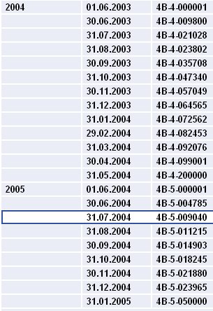

quel est ton n° de chassis?
Mon numéro de châssis est : wauzzz4bx5n008689
Les 10 ème chiffres est bien un 5 =)
ok, c'est bien un modèle 2005, mais elle a été produite entre le 01/07/2004 et le 31/07/2004.
Donc, en ayant une PMC au 03/06/2005, ta voiture a été quasi un an sur parc, ou en W garage
La date du modèle ne dépend donc pas de la date de fabrication?
C'est quoi la durée moyenne avant la première mise en circulation d'un véhicule? Ça me parait long comme ça.
