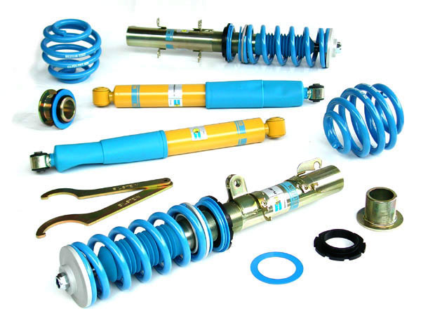

Bon voilà j'ai reçu en début de semaine mes Bilstein PSS B14 autrement un combiné fileté pour rabaisser un peu ma S3 sans que çà nuise au confort :bigthumbup: (Au passage, merci french de m'avoir fait essayer ton auto avec ses amortos car je me suis enfin décidé) :coucou:
A part les amortisseurs, que faut-il changer? Si vous avez des liens, je suis preneur :bigsmile:

Il faut butées et roulements de tête d'amortisseur a l avant. .

tu parles de çà???: ICI
Je vois qu'il n'y a pas les roulements... Il existe bien des kits complets, non? :bigsmile:

Bon ben personne a changé ses butéées et roulements? Même pas un petit lien? :P
Je suis prenneur des refs Audi :)
Hâte de monter tout çà :hot:
Je te passe les références Audi aujourd'hui mon p'tit Morgan... :bigthumbup:

Donc pour ceux que çà intéresse:
Repère 14: roulement à billes axial - Ref: 1J0 412 249
Repère 18: palier de jambe de force - Ref: 1J0 412 331C
Par contre, la pièce repère 16 (1J0 412 319C) s'appelle butée :reflexion: :reflexion: :reflexion:
Pour l'arrière, que faut-il changer par prévention? J'ai déjà vu des silentblocs sous le ressort arrière bouffé mais j'aimerais en savoir plus :petard:
de memoire a l arriere tu vires tout donc pas de soucis !
pour l'avant pour etre tranquil prend aussi le num 21 , comme cela tu ne demontes pas tes amortisseurs d'origine !
pour le 16 , tu n 'es pas obligé de le changer
Si je résume:
Pour l'avant:
Repère 21: manchon fileté - Ref: 1H0 412 365A
Pour l'arrière:
Le repère 2 et 4 n'est pas à changer? Il me semble avoir vu des photos où quelqu'un changeait ces pièces (mais pas sûr) :unsure:
les patins supérieurs des ressort (coupelles caoutchouc)ref : J0 512 149 G
le 4 pour l arriere peut etre mais pas l autre car c'est la coupelle filetée qui prend la place :bigsmile:

Pour l'AR je prendrais aussi les 2 vis REP 5 & 7 B)
