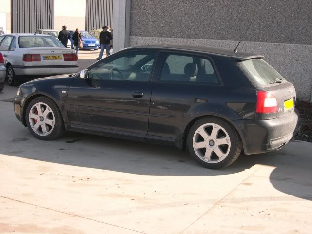

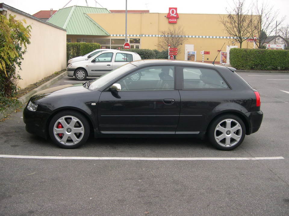

Pour mon rabaissement :
AVANT :
Image IPB
APRES :
Image IPB

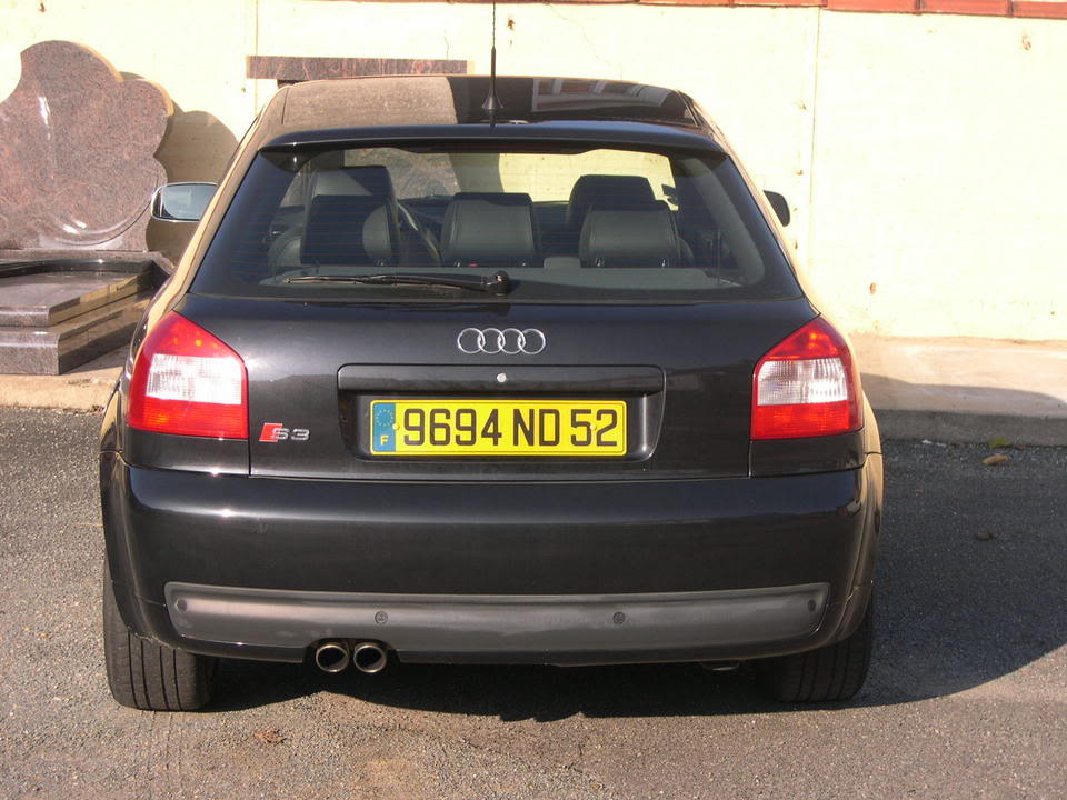

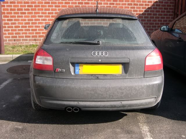

pour lm'instant, je n'ai que ces photos là :
+ page précédente :P
AVANT
Image IPB
APRES
Image IPB
AVANT
Image IPB
Image IPB
APRES
Image IPB
