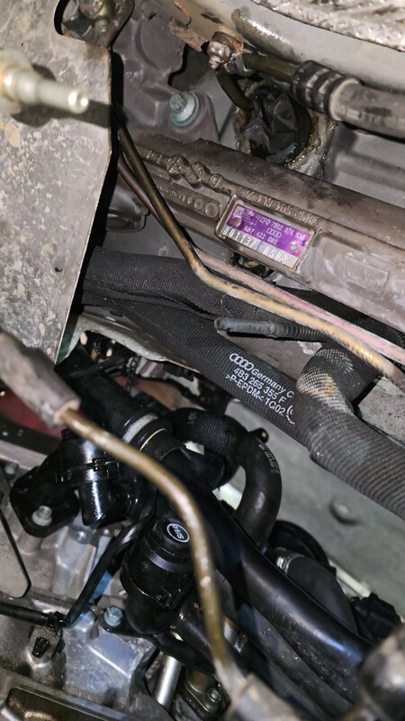

- les durite de refroidissement d'huile de BV.
====> Comment as tu fait pour ces durites ?

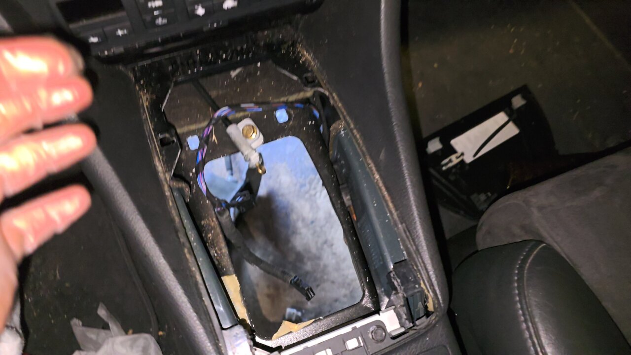

Je reviens avec des photos ASAP.

- 1 BVM6 de S6 phase 1 ainsi que l'arbre de transmission de S6 qui va avec (la BV est équipé de ses supports)
--> je suppose que toutes les 01e sont identiques mais plus loin tu parles du refroidissement d'huile.
Pour info: Ma BVM n'est pas équipée d'un systeme de refroidissement d'huile et s'en sort tres bien.
- 1 pedalier de A6 TDI quattro (je compte conserver la pédale d' accélérateur de la S6 à swaper)
--> considération intéressante, le pédalier de la boite auto a un bouton "kick-down" en fin de course... donc, j'ai personellement préféré rester sur l'aspect "origine" et mettre un pédalier sans kick down, mais si tu t’orientes vers la maxxecu, tu pourrais très bien programmer une action carto en cas de kick-down... dommage, il te manques un gros turbo

pour les tuyaux de refroidissement d’huile de la bvm, tu as pris ceux d’une S6 bvm ?

J'ai pris des tuyaux de A6 TDI 180 BVM et j'ai fait faire un "U"  (je prendrai une photo pour expliquer la démarche)
J'ai condamné le refroidissement de la.BVM

La, je passe le faisceau pour la marche a arrière,  j'ai trouvé où brancher le fil BLEU/ROUGE mais pas le BLEU/NOIR...
Si tu sais où ça se branche, je suis preneur !
Pour le palier d'arbre de transmission, il faut que l'arbre soit droit et alignée entre la BVM et pont ?
Par ce que ce n'ai carrément pas mon cas 😕
Et je ne sais pas comment faire... le groupe moteur/bvm et de travers... (moins de 5°)
