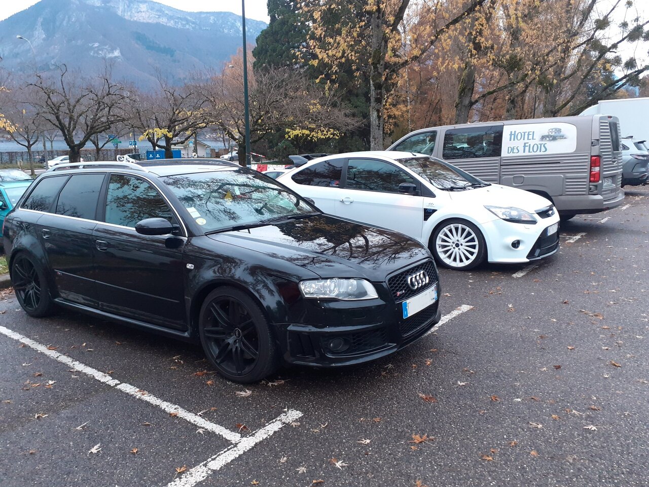

présentation de la bête
de novembre 2007 Allemande importé en France en 2008 pratique pour avoir le suivi kilométrique sur histovec
107000km en belle état
pack F1, impératif  :AP-Smiles_4: +inserts carbone
manque que les freins céramique dommage
et le toit ouvrant mais ça ne me gêne pas du tout
bon full black mais trop de noir :AP-Smiles_15:

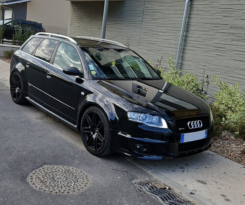

ça va pas rester comme-ça, le jonc de calandre les retros et les jantes vont repasser en alu histoire de mettre la en valeur
assorti à un peu de correction et un lustrage

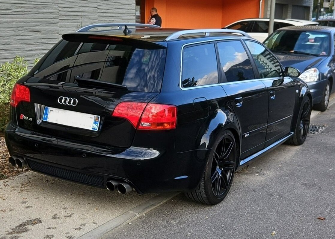

seul modif actuellement une ligne milltek non-résonné mais en sortie double twin :AP-Smiles_71:
les ovals à souder sont déjà commandés :AP-Smiles_16:
la mécanique est saine et suivi sort de révision + deux cardan neuf semaine dernière juste avant que je la récupère,
je pense quand-même programmer un gros point zéro printemps voir été prochain qui passera par le décalaminage avec la petites modif du déshuileur, suppression des flaps,
modif admission, bougies, bobines, vidange moteur boite et pont
éventuellement un passage chez USS performance en Suisse après tout ça pour une petite carto sur mesure

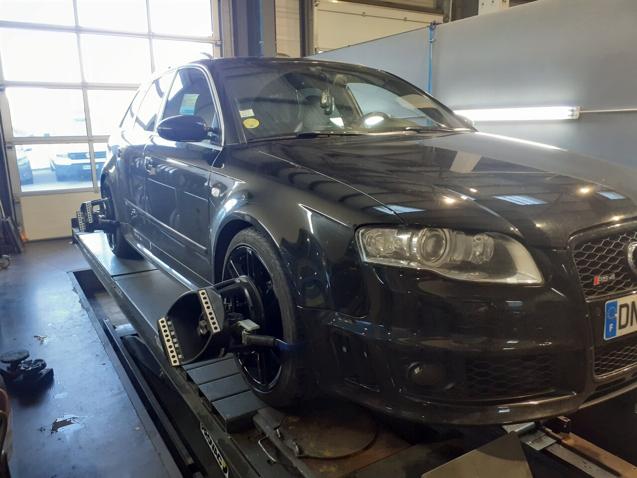

ce week-end premier check de la méca et geo
juste deux biellettes de barre stab à changer + les essuies glace commandé direct
+ un filtre mousse pipercross

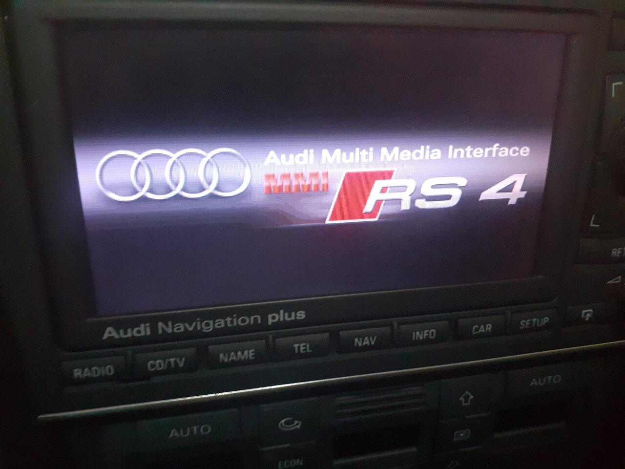

petit moment vagcom
affichage RS4 sur le GPS
et correction d'un truc étrange, la porte droite affichait quand j'ouvrais la gauche, module 46 / codage / j'ai retiré 128 (RHD conduite à droite) et hop

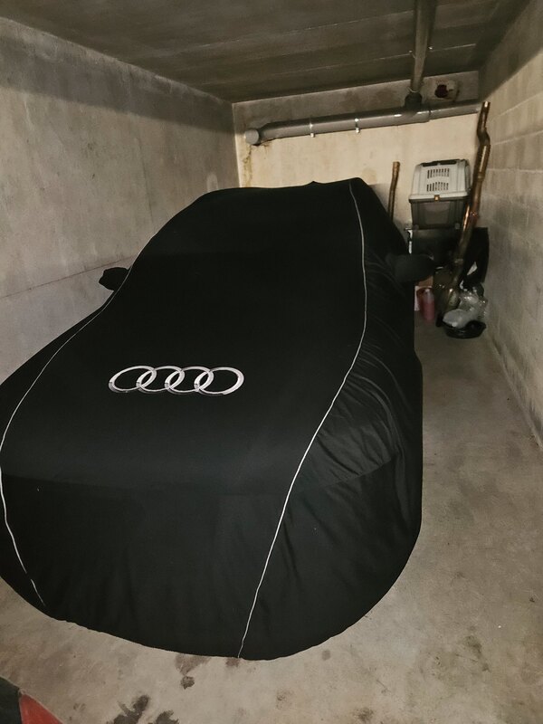

housse sur mesure sortie du pressing :AP-Smiles_4:
toute propre pour protéger la bestiole cette hivers
plus que le cordon de chargeur de maintient à installer RS441.thumb.jpg.5c73010f28215861fc311001f54caf93.jpg
