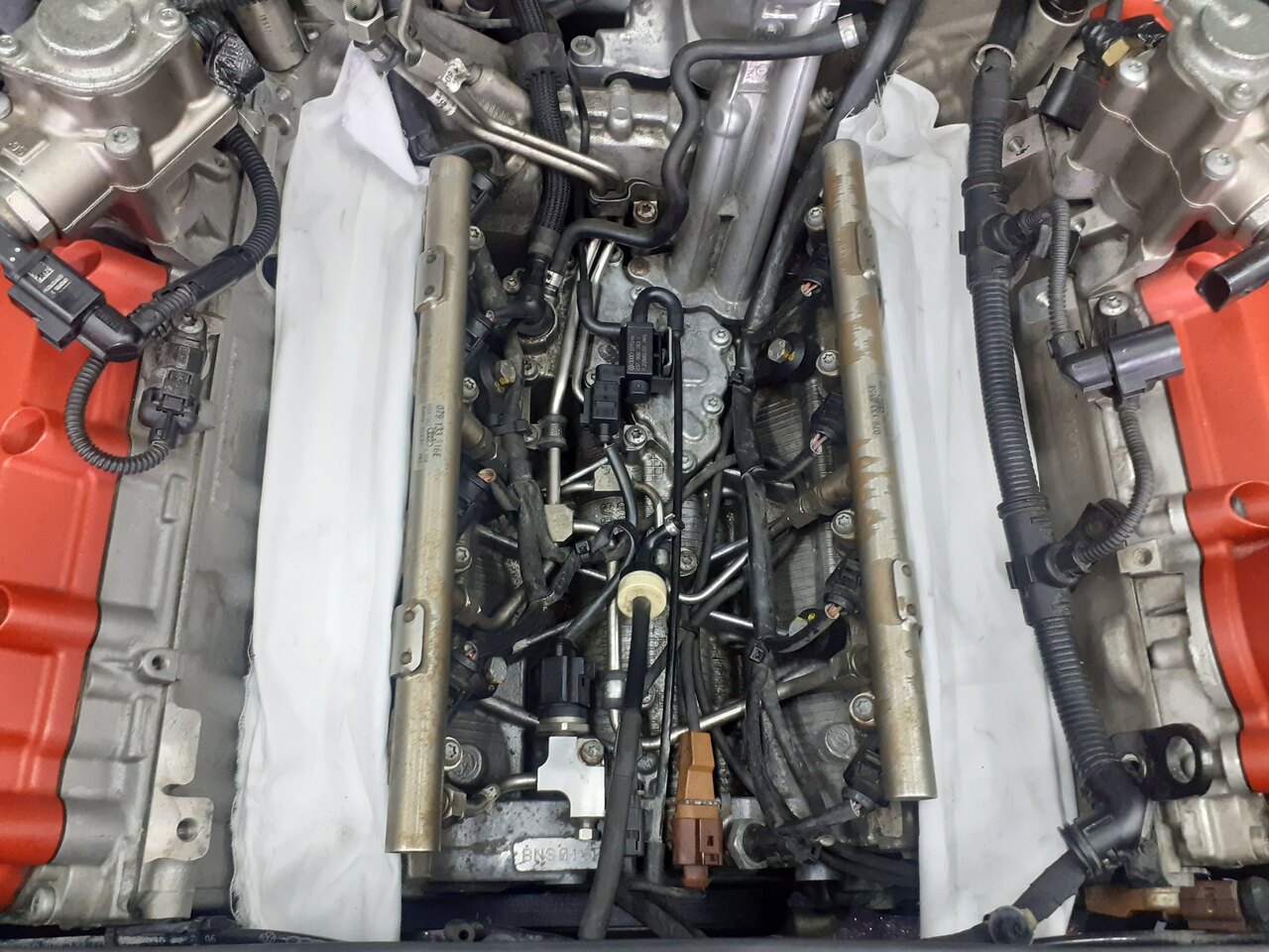

j'ai fais le décalaminage du bouzin :AP-Smiles_77:

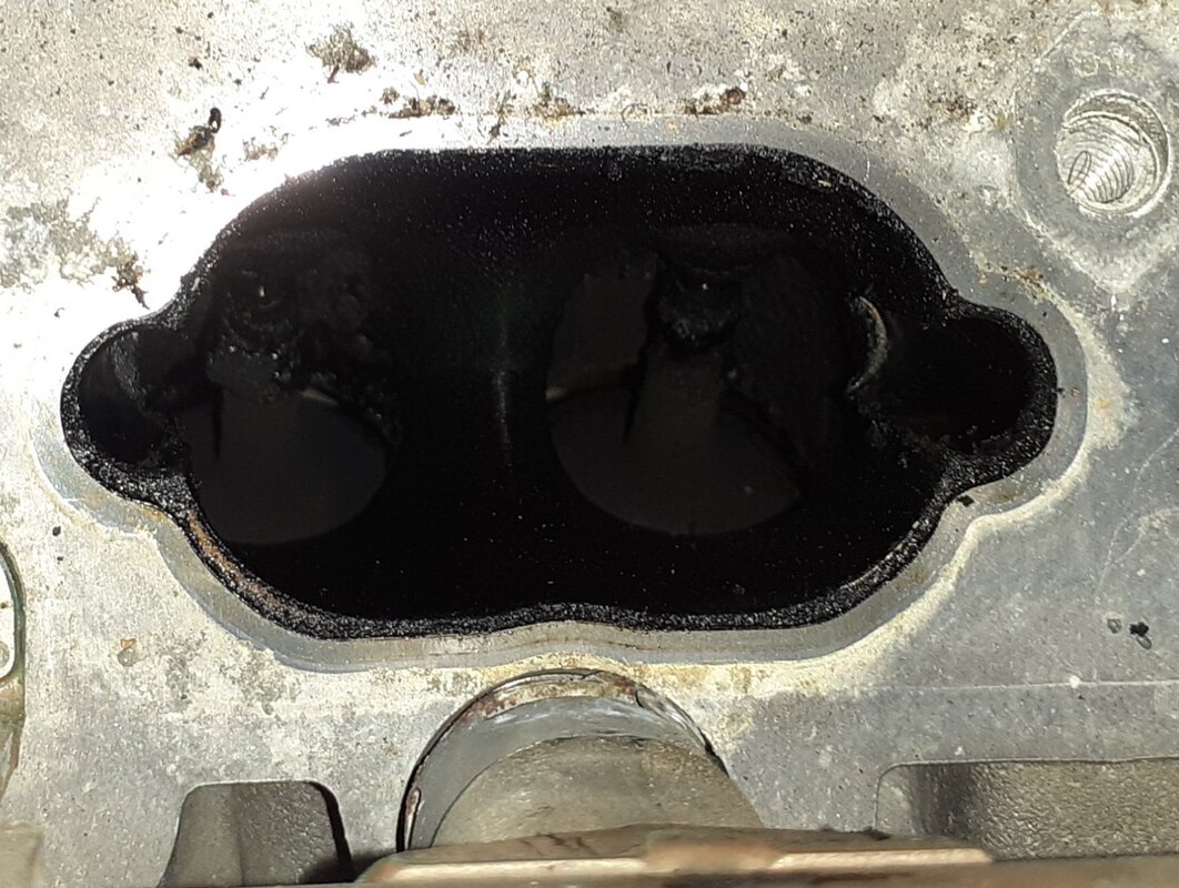

ça attaque forcément par le démontage et constat du KK
RS454.thumb.jpg.767ed865b4064987a1e16a05a5012f77.jpgRS455.thumb.jpg.48fe5026cae3aaf6dfaa6c55728dfa63.jpgRS456.thumb.jpg.a3f03046d15782fa24b6c6c95a64ad3e.jpgRS457.thumb.jpg.050d83de809f394bdc90230bc7eef74a.jpgRS458.thumb.jpg.9a6d62c60b6d4745d93ca2f91d8d8ce7.jpgRS459.thumb.jpg.d5838fc52376e80298e1863b1e99ef3a.jpgRS460.thumb.jpg.011fdea206944fbcab0be2e06626783d.jpgRS461.thumb.jpg.85699dc410fb38e317d73eca6ae43738.jpgRS462.thumb.jpg.cc1e7e4d4985f87e057d1f1487b880c3.jpgRS463.thumb.jpg.b9de2a70c9929988c639f2c0a7a1c95a.jpg

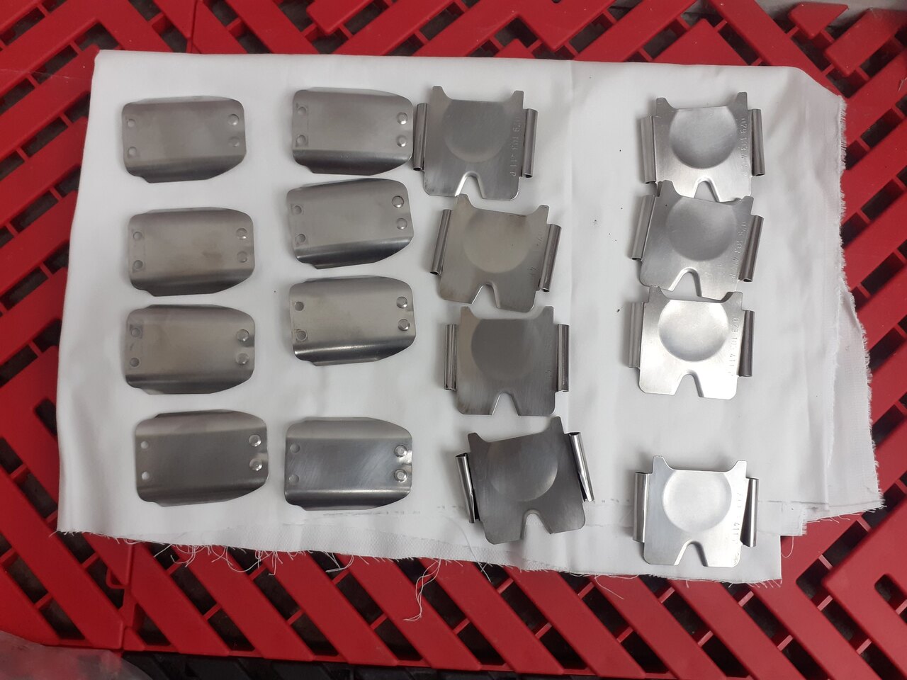

nettoyage de l'admission et retrait des flapsRS464.thumb.jpg.569bdde1938e567cbaa39a9e63202849.jpg

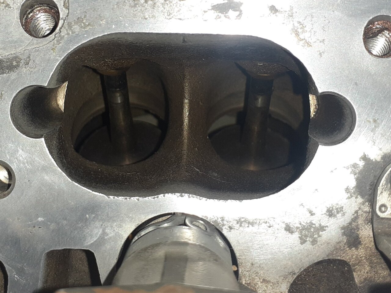

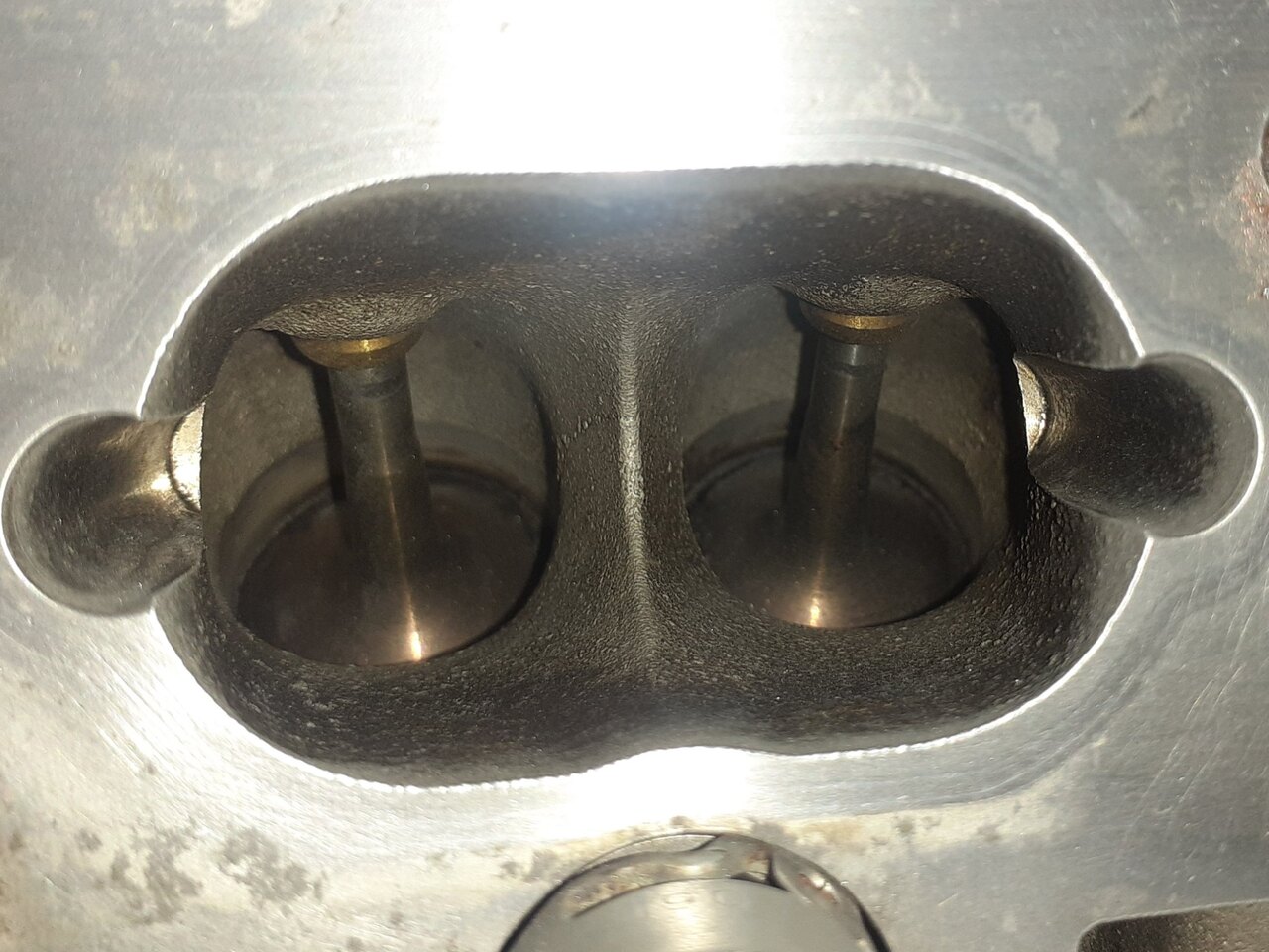

et nettoyage intensif, sablage à la coquille de noix, gratté avec un outil fait maison en cuivre, pinceau à l'essence :AP-Smiles_81:
deux jours sympa cette étape

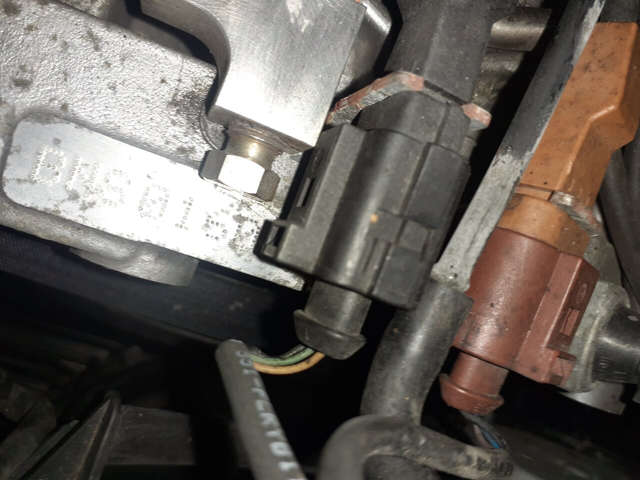

nettoyage du support de filtre à huile et changements des joints le jumeau et le torique
le débile :AP-Smiles_77: qui perds du temps à nettoyer les flaps pour pas les remettre et les stocker dans un sac

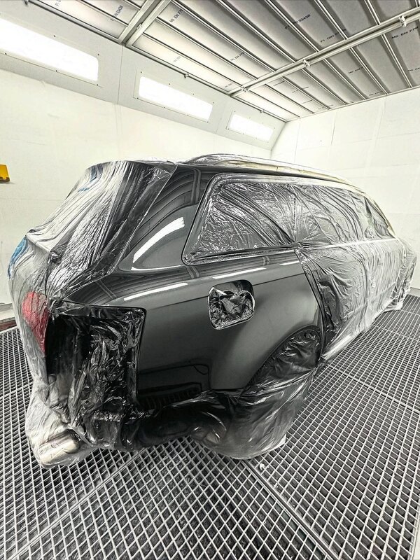

samedi posé chez le carrossier pour réparer l'aile arrière droite que  j'ai un peu froissée en Corse
:AP-Smiles_4: au passage ou je me suis fais un plaisir de dingue au volant, un tour de Corse itinérant, un peu plus de 1300km réalisé sur l'ile plus 1000km dans le sud de la France
pas déçu du choix
tant qu'on y est les deux parechocs + deux ailles arr seront repeintes
le jonc de calandre et les rétros vont passées en alu mat (couleur origine)

la bestiole est de retour à la maison depuis peu
l'aile arr n'est qu'un mauvais souvenir, réparé dans les règles, pas eu crépis
peinture des deux ailes arr, les deux parechocs, et repassé les retros en alu avec le jonc de calandre
place aux photos
vu d'ensemble sortie de carrosserie, depuis on a réglé le parechoc avant, avec le fiston
ça fait bien mieux avec les touches alu que full black
vidange boite et pont arr effectué également
ce week-end passage en suisse chez USS pour la petite carto qui va bien
