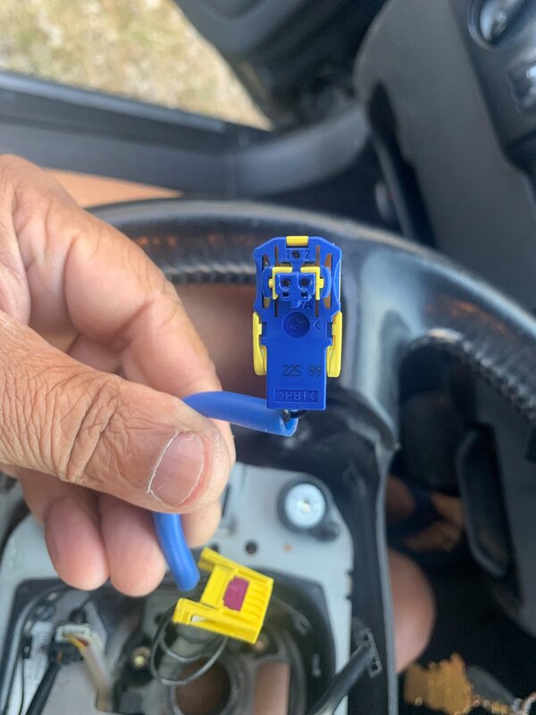

J'ai ce cable en rab chez moi, tu peux prendre une photo du tien voir si ce sont les mêmes ?
Ok Warez je serais preneur si le connecteur est le même aurais tu des photos de ton connecteur et je reviendrais vers toi si ils sont identique
Merci à toi
Il y a 1 heure, melca a dit :
Merci à toi
Merci il me semble que ce soit le même je rentre de mon taf et je te fais parvenir également des photos, sinon tu vendrais l'airbag avec si oui combien ?

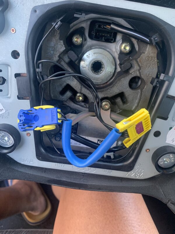

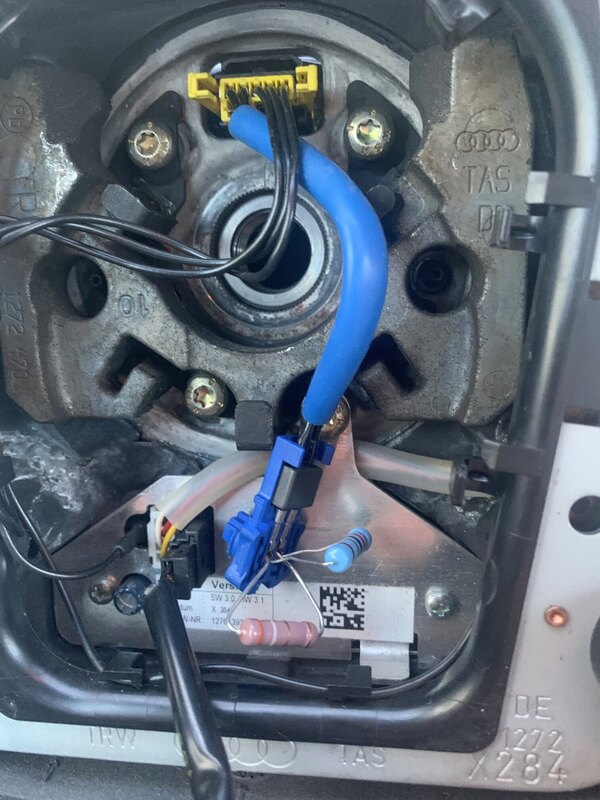

Salut à tous
Voilà en rentrant du boulot ce soir j'ai recontrôler mon contacteur tournant à l'aide d'un ohmmètre aucune piste n'est coupé OUF !!!! donc j'ai déconnecté mon airbag et j'ai remis des résistance au départ une 3.9 ohm mais toujours ce fichu voyant allumé même âpres un effacement via VCDS je l'ai remplace par une résistance de 2.4 Ohm idem (Voyant allumé ) le diag me dit que la résistance est toujours élevée  j'ai alors décidé de mettre les 2 résistance (donc 2.4 + 3.9 ohm ) et là MIRACLE voyant s'est éteint je vais pouvoir aller passer mon CT et par la suite refaire des recherches pour reconnecter mon airbag !!!!
pensez vous que cela vienne de ma connectique pour avoir une résistance trop élevée ? car mon contacteur tournant fonctionne
Ou alors mon airbag qui est HS ?
Merci pour vos retour

il y a une heure, melca a dit :
Je pense que ce sont les mêmes, tu peux envoyer une photo de ton volant complet monter pour voir à a quoi il ressemble (que je vois qu'elle volant tu as)?
Et aussi prendre le partie grise en dessous ou y a l'étiquette en photo ?
La seul différence ces que moi l'embout sur l'airbag il est jaune et bleu et toi tout bleu aucune idée si y a une différence.
Modifié par WareZ
merci l'embout de mon airbage est aussi jaune j'ai du retiré la partie jaune pour fixer mes 2 résistance a mon avis c'est les mêmes
il y a 6 minutes, melca a dit :
Hésite pas à m'envoyer un message privé pour que je t'envoie le cable, tu aussi besoin de la partie grise ?

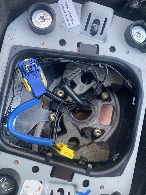

Salut WareZ tout d'abord merci pour le coussin gonflable c'est exactement le même mais malheureusement celui-ci une fois monté l'erreur est réapparu j'ai fait un diag puis effacement mais le voyant d'éteint puis de rallume par contre je n'est pas remplacer la partie métallique est ce cette pièces peut régler le soucis ? moi je ne pense pas
Donc me revoilà au point de départ le soucis que je vais trouver cette semaine c'est que j'ai vendu mon audi mais avec le soucis de l'airbag avec la résitance je ne suis pas sereins a vendre mon véhicule avec un airbag débrancher ? donc je dois absolument trouver une solution !!!
Si vous avez des pistes je suis preneur
Je vous remets le résultat de mon diag
Merci à vous

Mince alors ! Essaie de changer la partie métallique.. ?
Il va peut être falloir partir plus en profondeur ?
Je me souviens aussi que j'avais ce défaut mais mais c'étais trop faible ! Vérif si tu n'a pas plier un pin dans le contacteur tournant.
Vérifie aussi que tout les fiches soient bien enfoncé la ou il y a les comodos, moi j'avais eu le soucis car une des fiches était mal enfoncé
Double commodo (Commodo Essuie Glace+Commodo Phare) AUDI A6 (C5) 8L0953513H
Et que aucun pins ne soient tordu (on sait jamais)
