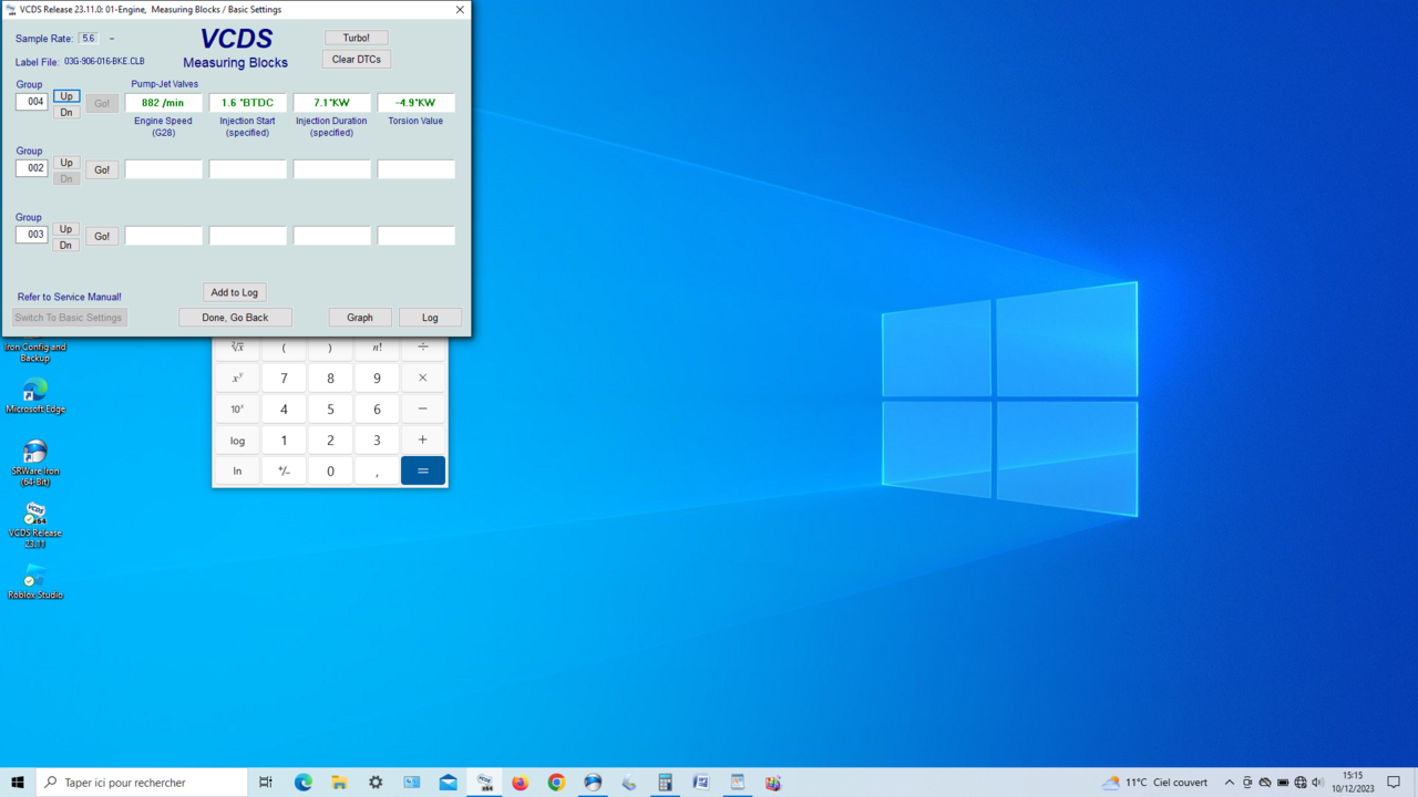

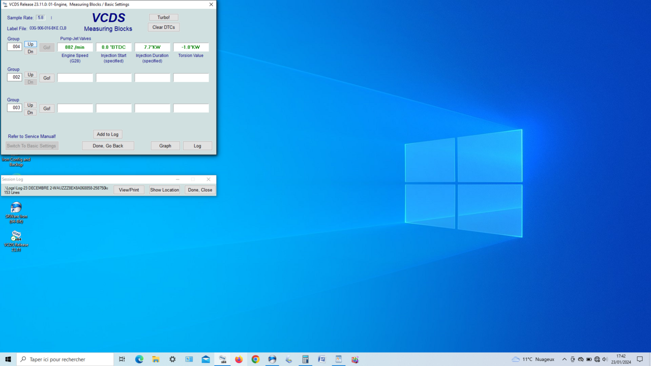

J'ai fais un réglage de mon angle de synchronisation de la poulie de mon arbre a cames qui était au début à -4,9 puis je suis passé à 0,5 avec une température moteur à environ 70 degrés..
Avant ce réglage j'avais des trous d'air au ralenti avec des accoups lorsque je roulais a faible vitesse ainsi que des fumées noires par moments et blanches par d'autres moments.
Ma consommation aussi était elevée en ville mais pas sur autoroute!
Par temps froids ou de gel, ma voiture avait quand meme du mal aux démarrages!
Derniérement il m'a fallu un controle technique avec 2 contre-visites pour qu'il puisse etre favorable à cause de la pollution!
Aprés ce reglage je n'ai plus de trous d'air ni d'accoups à faible vitesse par contre ma conso ne semble pas avoir changée des masses, mais en ce qui concerne les fumées elle semblent avoir un chouya diminuée!
Comme je vous le montre ci-dessous mon angle de synchro qui est maintenant à 0,5 n'est pas au milieu du trou oblong de la poulie d'arbre à cames!
En effet il doit me rester encore environ entre 5 et 8 mm avant que la tige filetée du boulon ne vienne en butée!
Ma question est de savoir que si je veux remedier aux problémes de conso, emissions de fumées et ceux des démarrage à froid si je dois faire recaler ma distribution de maniére plus précise afin d'avoir un zéro absolu avec les boulons au milieu des trous oblongs?
Car je pense encore avoir une dent de décalage!

Ton angle de torsion est bon, tu pourrais à la rigueur le régler sur -0.5 ° ce qui te ferait une injection au moment ou ton piston arrive au pmh et optimiser ton mélange, mais bon tu es déjà très bien, ensuite ce que tu peux faire, c'est régler tes cames d'injecteurs pompes, et tu verras une véritable amélioration quand au fonctionnement de ton moteur. Il te faut toutefois un comparateur (Pour détecter le point mort du relevage de la came d'appuie) puis une clé à oeil et une clé hexagonale, ensuite pour le réglage c'est simple, tu détermine le point le plus bas via le comparateur, ensuite tu serres ta clé hexagonale pour faire une butée sur la tête de l'injecteur pompe et tu desserres de 180 °, au préalable tu auras desserré l'écrou de serrage, que tu viendra resserrer par la suite.

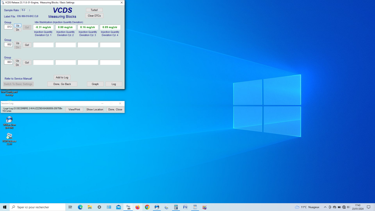

J'ai contacté un dieseliste pour qu'il puisse m'effectuer ce réglage mais il m'a répondu que les seules choses qu'ils font c'est de nettoyer et controler s'ils sont bons ou pas!
Qui dois je contacter pour effectuer ces réglages car sur mon VCDS mes injecteurs ont des bonnes valeurs?
Bonjour,  peut tu montrer tes valeurs pour tes injecteurs et ton angle de synchronisation
