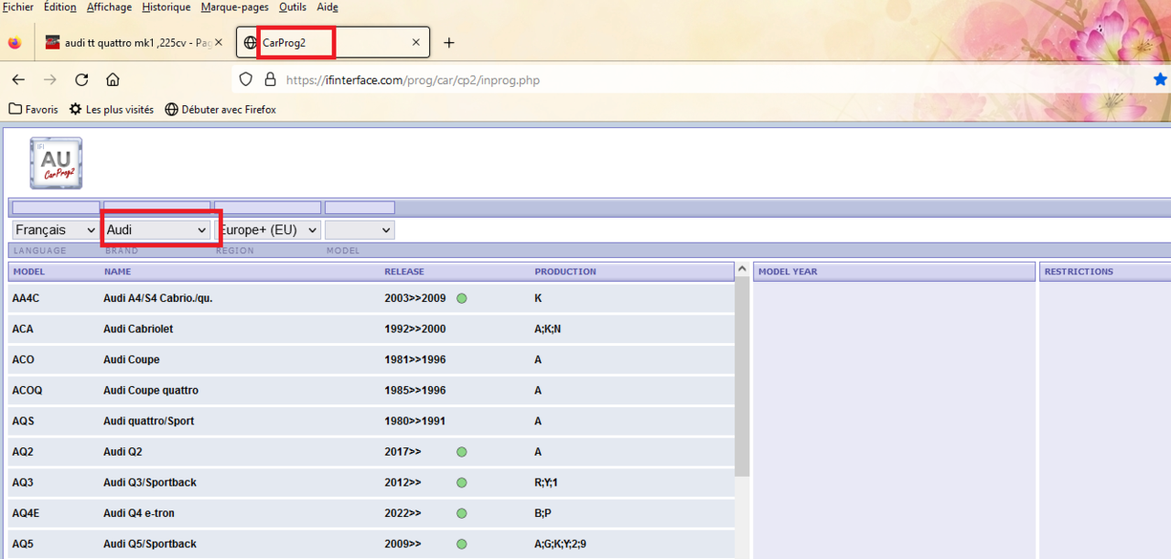

Il y a une autre façon de trouver les ref (merci à @Bap33 pour le tuyau)  :
https://ifinterface.com/
cliquer sur "WELCOME"
cliquer sur Free Programs
cliquer sur CarProg2
Choisir audi à la place de VW ...
Enjoi !
Tu n'as pas été au bout de la démarche ....
Les sondes lambda y sont répertoriées en (12) ... :AP-Smiles_2: et les références tiennent compte de ton code moteur
