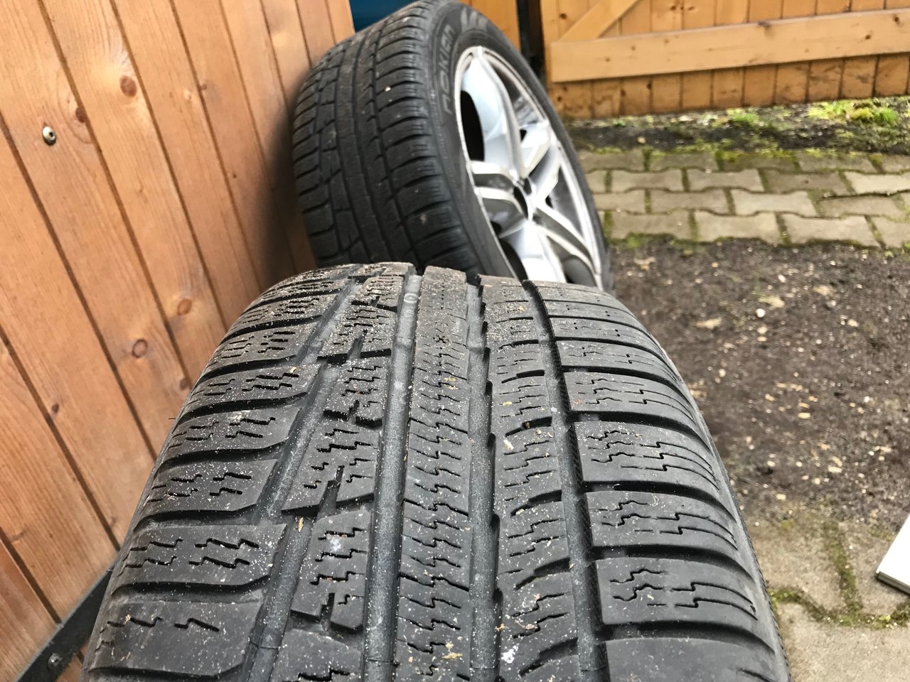

Il m’est arrivé un drôle de truc en descendant à la montagne, j’ai ressenti des vibrations intermittentes ( environ toutes les 2 secondes et vraiment ce laps de temps très régulier ) comme mon trajet faisait 600km j’ai pu faire pas mal de tests car je pensais que ça pouvait venir du moteur ( style dûment bloc cassé ou desserré ..) mais même au point mort à 130km/h idem donc moteur  non incriminé. Vibrations surtout dans les sièges donc plus pour un symptômes des pneus ar non équilibrés.
En arrivant aujourd’hui j’ai déposé mes pneus et la grosse surprise la moitié de la bande de roulement est déformée 😳😳😳 ce n’est pas de l’usure car j’ai vérifié et je trouve la même hauteur sur l’ensemble .
Ma question est comment cela peut arriver ? J’ai contrôler ma pression avant de partir, j’ai même vérifié sur le trajet au cas où mais elles étaient bonnes, je n’ai jamais vu un pneu dans cet état !!!
donc évidement je vais changer les 2 mais j’aimerai savoir d’où cela peut venir pour éviter de me retrouver avec la même chose ..

Le défaut constaté , à mon avis , n'est pas du a un problème de caoutchouc mais de stucture (metallique ou textile)
Il serait interessant de savoir quel coté du pneu est "non conforme" ; le grand diametre ou le petit. Une rupture de la trame devrait permettre au pneu de s'étendre donc d'augmenter le diametre
