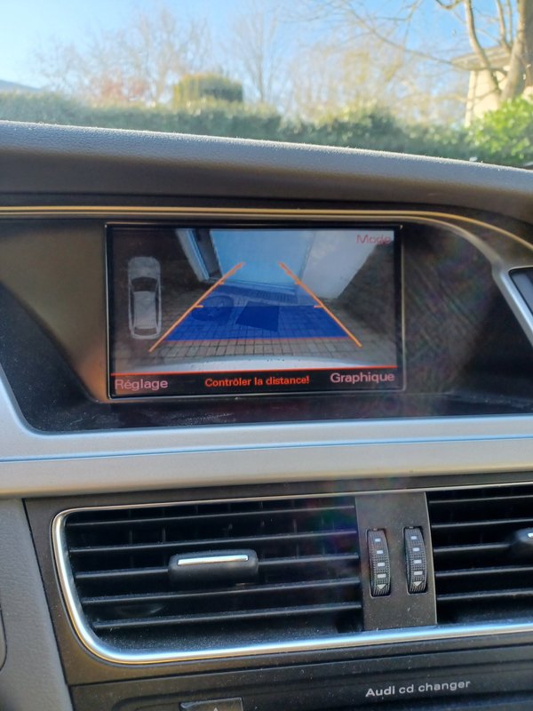

Salut à tous,
mes radars de recul et caméra ne fonctionne plus ... et j'ai cette erreur au VCDS ça parle a quelqu'un si oui il ce trouve ou ce calculateur ?

yes merci, vu, j446, derrière le feux arrière gauche, je vais regarder ça
en fait le boitier sur une B8 est dans la boite arrière coté droit derrière le feu, il faut enlever le "carénage" de coffre.
le numéro de pièce : 8k0919475h
Voilà la bestiole.
Et sa gueule après ouverture 🥴
En mm temps c'est plein d'humidité et d'eau dans ce compartiment ...
L'étanchéité des t'audi ... C'est vraiment de la merde ....
Du coup je l'ai Nettoyé avec un pinceau dur et de l'essence puis laisser sécher.
Et magique c'est de nouveau good.
