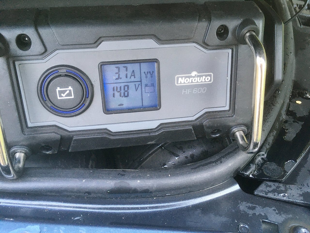

Salut la compagnie !
j’ai refait les niveaux de ma batterie et pour l’instant elle arrive à redémarrer au bout de 4/5 jours sans problème
par ailleurs j’ai récupéré mon chargeur « maintient de charge » (je n’ai plus le nom en tête) bref un truc qu’on peut laisser en permanence branché...
il a démarré à 12,4 volts pour grimper rapidement à 14,8 v
là ça reste stable... depuis 30 minutes...
