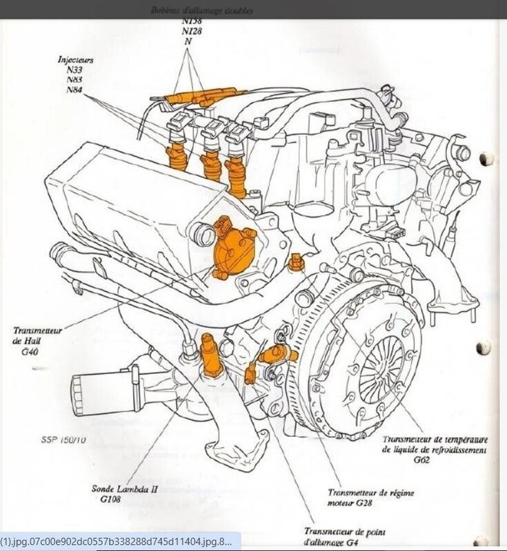

je cherche la doc technique sur les câblages relais - sondes +  les circuits de dépression.
j'ai trouvé ça mais ce n'est pas très lisible.
est ce que tu sais si il y a mieux sur le net ? je n'ai pas trouvé.
