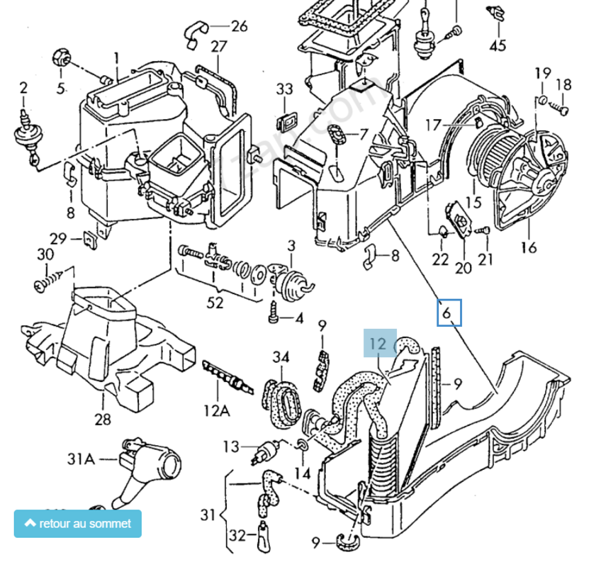

Désolé pour le retour tardif, je n'ai pas de notification quand il y a une réponse. Je veux retirer le boitier pour prendre le modèle et la réf exacte puis me renseigner chez Roubi (région lyonnaise) qui a des calculateurs mais encore faut il avoir la réf. sinon il reste la réparation. En fait je n'ai pas résolu mon problème de ralenti sur ce moteur. La bidouille du mécano a été de placer une pastille dans le bypass de l'actuateur pour éviter les yoyo jusqu'à 1500tr/min En réglant au poil, je démarre à 600 tours et une fois chaud je suis table à 1000 tours C'est pas l'Amérique mais en attendant ça marche Ce qui m'embête c'est que lorsque je redémarre moteur chaud et que je mets la clim ça marche moins bien. Au changement de vitesse la régime moteur tombe très vite et parfois ça cale. Pas l'idéal d'arriver dans le rond point moteur coupé. Bref, si je comprends bien pour y arriver faut tout sortir. Dommage parce que sur EKTA je vois ma config de ventilation mais je n'ai pas réussi à sortir le bas du boitier d'évaporation (pièce 6). J'ai retiré le ventilo (16) et les agraphes (8) mais il doit y avoir un joint collant car ça n'a pas bougé. Et pour l'instant pas trouvé de tuto. -

Merci pour ton retour mais sur mon modèle de 98 le boitier n'est pas derrière le sagex. Sur ETKA pas trouvé le schéma de fixation comme chez moi. Peut être mal cherché Grosse déception quand j'ai retiré le bloc expansé, il n'y avait rien. Il faut se pencher plus en avant et tourner la tête vers le haut derrière le bloc de ventilation. Le photo que j'ai prise est à la verticale avec l'écran du smartphone face au tapis de sol. Il doit donc y avoir un moyen de monter le boitier pour le dégager du crochet puis le redescendre mais je ne vois pas ce qui le maintient. C'est pas accessible ce truc. J'ai commencé à démonter la ventilation mais j'ai l'impression qu'il faut tomber tout le tableau de bord parce qu'une fois la turbine retirée et les agrafes accessibles enlevées, rien de bouge. C'est un modèle avec climatisation donc beaucoup plus encombrant et je pense que le boitier est derrière au lieu de dessous si il y a des condensats qui coulent. -
Bonjour, Je cherche comment retirer le calculateur de mon cab 2.6 qui est derrière le boitier de ventilation. J'ai consulté certains sujets mais il semble que sur mon modèle l'accès est plus compliqué (modèle avec clim) ou certains confirment que c'est galère mais pas vraiment de détail. Après avoir démonté la boite à gant et retiré la moquette, je me retrouve avec le bas du boitier calculateur et toutes les fiches qui se branchent dessus mais pas compris comment le faire descendre. Il y a un crochet (patte) noir qui le retient visible en haut de la photo.. Il y a une tête de vis sur la droite côté portière. Sur un forum anglais, il parle de retirer la vis et de faire levier pour sortir le boitier du crochet en le déplaçant vers le haut mais il y a tellement peu de place que j'ai un gros doute. Est ce que l'un d'entre vous a fait cette manipulation ? J'ai besoin de connaitre mon modèle de boitier car j'ai un souci de gestion moteur et mon mécano m'a conseillé de voir pour le faire réparer. Merci d'avance
