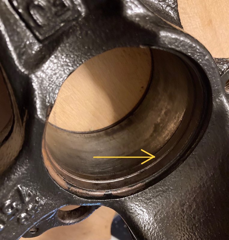

C’est marrant ( ´fin, façon de parler ) j’ai eu exactement le même souci avec le remontage d’un roulement. J’en ai bousillé un en faisant une mauvaise manip.
J’ai le même kit d’outils ( vis, cales, cloches ).
je te passe l’extraction du moyeu vieux de 20 ans. Case garagiste qui en a ch**, mais bon.
je remonte le roulement neuf avec l’ensemble vis et cales.
Parfait, le roulement se met en butée au fond du porte fusée.
je m’attaque au moyeu, neuf lui aussi.
Mais, faute d’inattention, en mettant en place l’outil de remontage, je pose une cloche a l’arrière au lieu d’une cale plate. ( une bête histoire de course pour la prise des vis, bref )
Je visse a fond, et bien sur, le moyeu forçant sur le roulement, ce dernier n’a pas d’appui derrière. Donc je le détruis . Génial.
Retour case départ avec un nouveau roulement.
Cette dois je fais gaffe. Bonne cale sur l’arrière .
Tout se passe bien. Je serre pas a fond, un peu parano.
Je remarque quand même que le roulement a un léger jeu.
ça me prend la tête.
Mais en remontant le tout, une fois la roue en place, je serre a mort la grosse vis de l’arbre.
Je remonte la voiture sur cric, bouge la roue qui ne bronche pas.
Redemontage, j’enlève le disque, je vérifie le moyeu.
Aucun jeu du roulement.
bon, je finis par comprendre que la pression de la vis de l’arbre enserre le roulement entre la vis et la fusée. ( oui sur mon TT c’est une vis et non un écrou).
Expérience confirmée par un connaisseur.
Mais j’ai quand même un doute. Il y a un millimètre ou deux a l’arrière  du porte fusée entre la cale qui sert de butée et le roulement en butée.
Pour l’autre côté, je vais peut être insérer une rondelle pour combler ce gap.
voir photos.
Pas mieux
A l’arriere c pareil!!!
Avant serrage c’est tout branlant et apres magique plus de mouvements
Deconcertant…
Donc, est-ce normal ?
je vais quand même insérer une rondelle de 1 mm entre la cale et la butée, pour vérifier.
