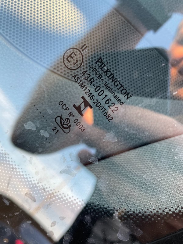

Je me suis rendu compte que maintenant j'avais plus le numero de série sur le pare-brise, J'ai le numero du générique avec des symboles

Si quelqu'un à une photo avec les logos symboles sur le pare-brise d'origine je suis preneur
J'essai de joindre la photo de mon nouveau numero de parebrise

Et aussi si quelqu'un à quasi le meme modele, avec vitres athermiques feuillettes en verre teintés vert, peut m'envoyer les symboles inscrites sur le bas de votre pare brise

Déjà ils t'on mis un Pilkington, il me semble c'est un St-Gobain d'origine.
 Mais Pilkington, AGC (groupe Mitsubishi) , NSG (japonais), etc sont aussi de bonne marques.
Sur mon ancienne B8, voiture de société, j'ai du allé chez Carglass et ils m'avaient monté un pare-brise chinois XYG! La couleur du verre ne semblait exactement la même et j'avais l'impression que l'insonorisation était moins bonne même si sur papier c'était les même specs.
Les chiffes suivant le DOT donne le pays de fabrication,  sur la tienne il y a le logo acoustique aussi.
Le DOT682 correspond à cette usine : donc fabriquée en Europe
DOT682 PILKINGTON AUTOMOTIVE LIMITED ST HELENS WA , ENGLAND
AS1 -> signifie verre feuilleté.
PVB -> Polyvinyl butyral c'est de quoi est composé la feuille entre les 2 verres du parebrise.
E1 -> correspond au pays européen dans lequel il a été certifié.
43R -> cela passe les normes européennes.
Les // -> multicouche standard
Après tout comme les pare-brises chinois cela passe les test mais le verre est de moins bonne qualité (rayures plus faciles etc). Si Pilkington ne fourni pas Audi en origine, c'est un parebrise destinée  à la rechange.
