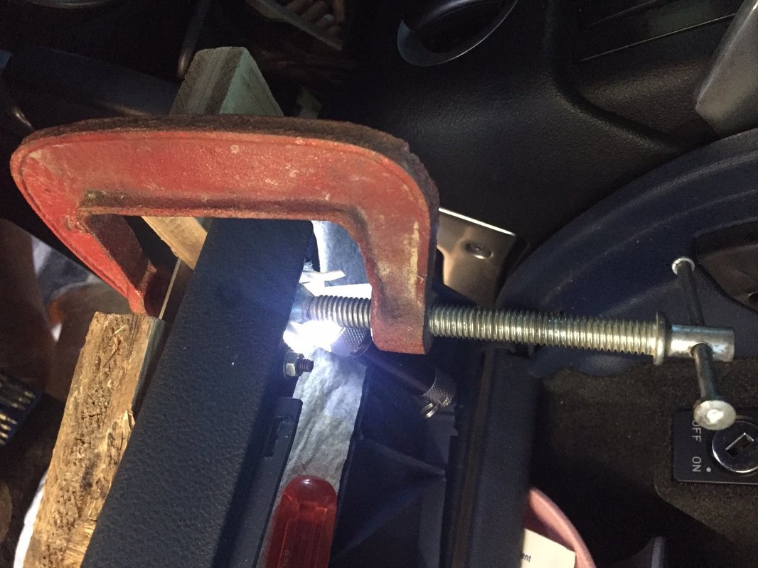

N'ayant pas trouvé de poste sur cette serrure de boite à gant, j'ai d'abord démonté le cache à l'intérieur de l'autre coté de la porte. La serrure tient par trois ergots en plastique fragiles. Pour écarter les 3 ergots (je n'ai que deux mains) j'ai écarté chacun d'entre eux délicatement avec un petit tournevis et j'y ai glissé un bout de plastique fin (idem couverture de classeur souple). C'était toujours coincé, j'ai utilisé un serre-joint comme sur la photo pour sortir la serrure. Le remontage est facile, la serrure s'enclanche rapidement, en faisant attention à la position en rotation de la serrure. J'ai aussi changé l'enjoliveur sur la boite à gant pour mettre celui avec l'inscription quattro. Bon j'ai tout remonter en oubliant la serrure de l'airbag!
Au démontage, les pennes de la serrure se sont barrés. Finalement ce n'est pas plus mal car la serrure se verrouille mais le vrai voleur équipé d'un tournevis pourra facilement l'ouvrir sans tout casser, comme pour Fefeu52 :

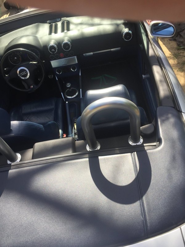

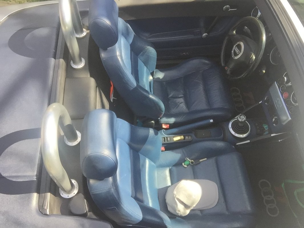

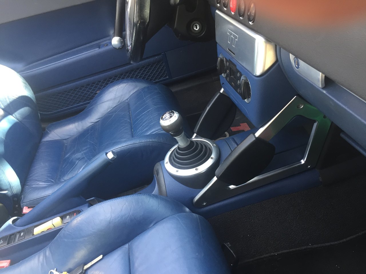

J'ai fini l'intérieur en bleu, je sais que certain n'aime pas c'est plus agréable que le noir et pas flashi comme le rouge. Des petites pièces manquent (rond sous levier de vitesse..) mais en noir ça le fait. Je vais recevoir les parois droite et gauche que l'on place à droite des pieds du passager ou avant le repose pieds.
Le noir peut se teinter en bleu? Il me reste de la teinte bleu denim de colorlock mais c'est une teinte pour passer sur les endroits décolorés par l'usure.

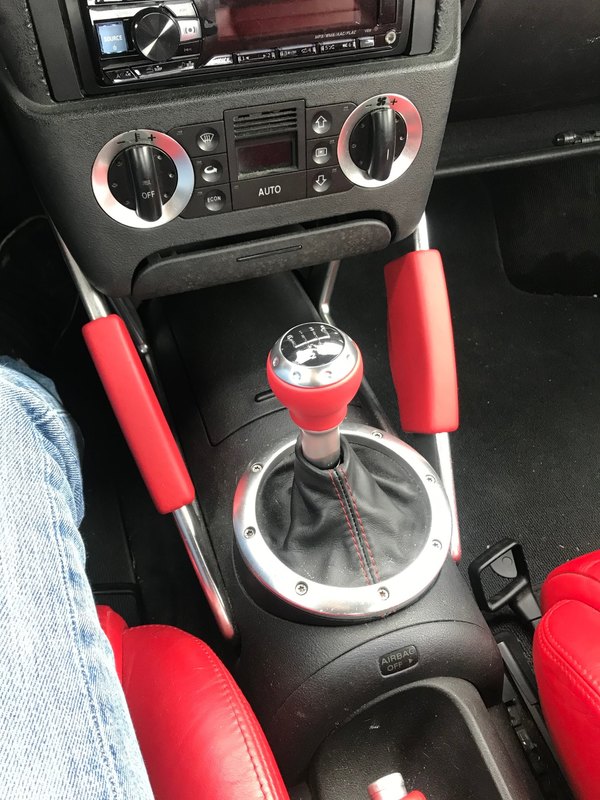

C est ce que j ai fais faire sur la mienne
Ça donne bien quand c'est coordonnéAP-Smiles_u1F60A.png. Tes reposes genou étaient noirs? Tu as utilisé  le leather fresh de colourlock que j'ai?. Pour le soufflet j'en ai vu en cuir mais pas dans le bon bleu ou pas la bonne couleur de couture.
Oui ils etaient noirs
j l ai fais faire par un gars qui fait du detailling
ca ma coûté une 50aine d €
le soufflet laisse le noir

Oui je pense laisser le soufflet en caoutchouc noir , c'est sympa et d'origine (sauf si je trouve quelque chose vraiment beau en bleu denim).
Voici la réponse du site colourlock:
Généralement nous ne recommandons pas la reteinte du cuir avec la coloration Leather Fresh COLOURLOCK.  Comme il s'agit d'une teinte foncée, veuillez tester d'abord le produit sur une surface cachée avant l´application complète.
Nb :  Dégraissez svp la surface à réparer avec l'essence de nettoyage (pour réduire un peu l'ancienne pigmentation) avant l'application de la coloration Leather Fresh.
Je vais essayer sur le dessous un peu caché. Pour dégraisser et décolorer, je viens de lire ponçage léger et acétone https://www.renovation-du-cuir.fr/informations/faq-degraisser-cuir_35.html

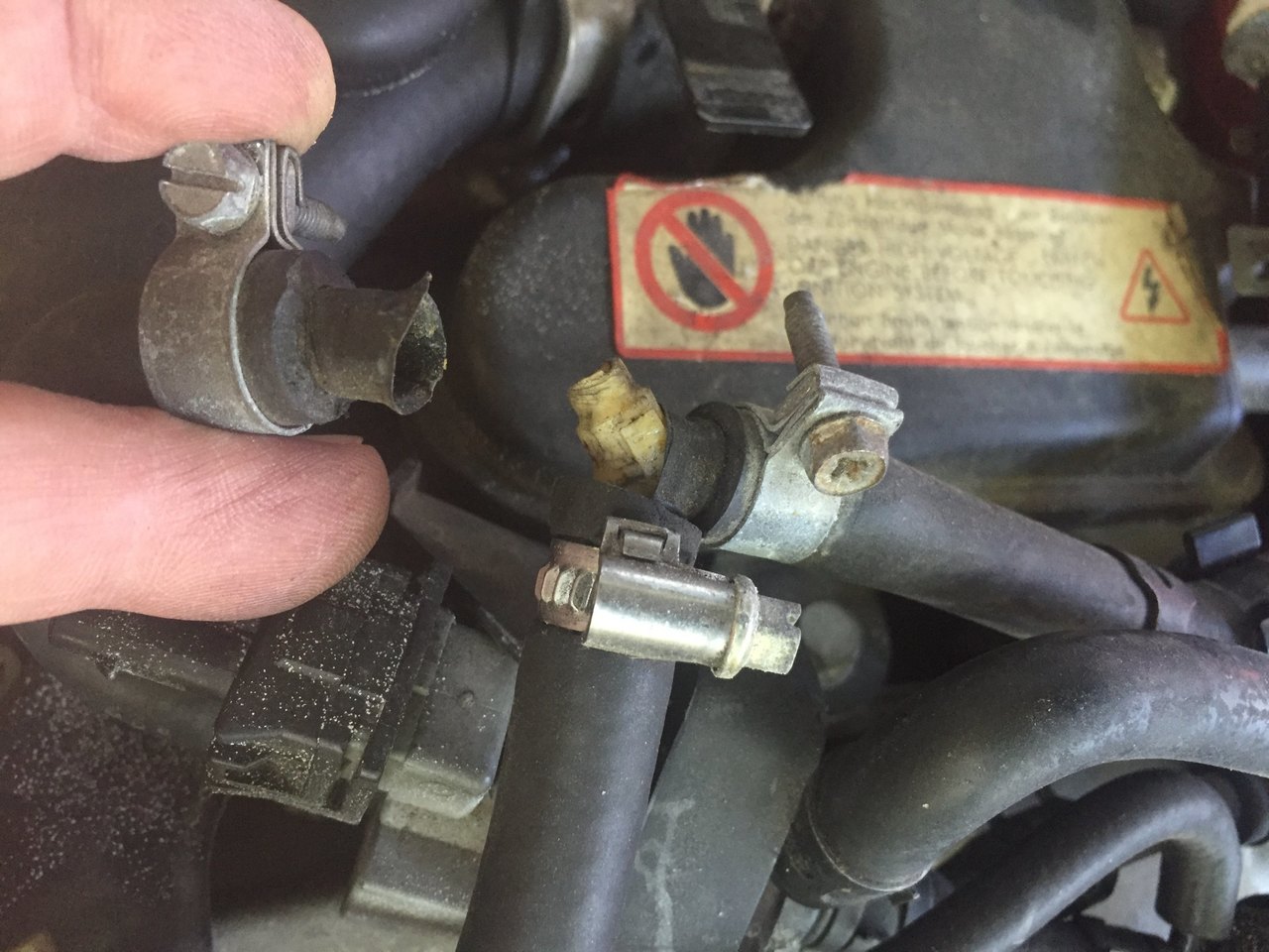

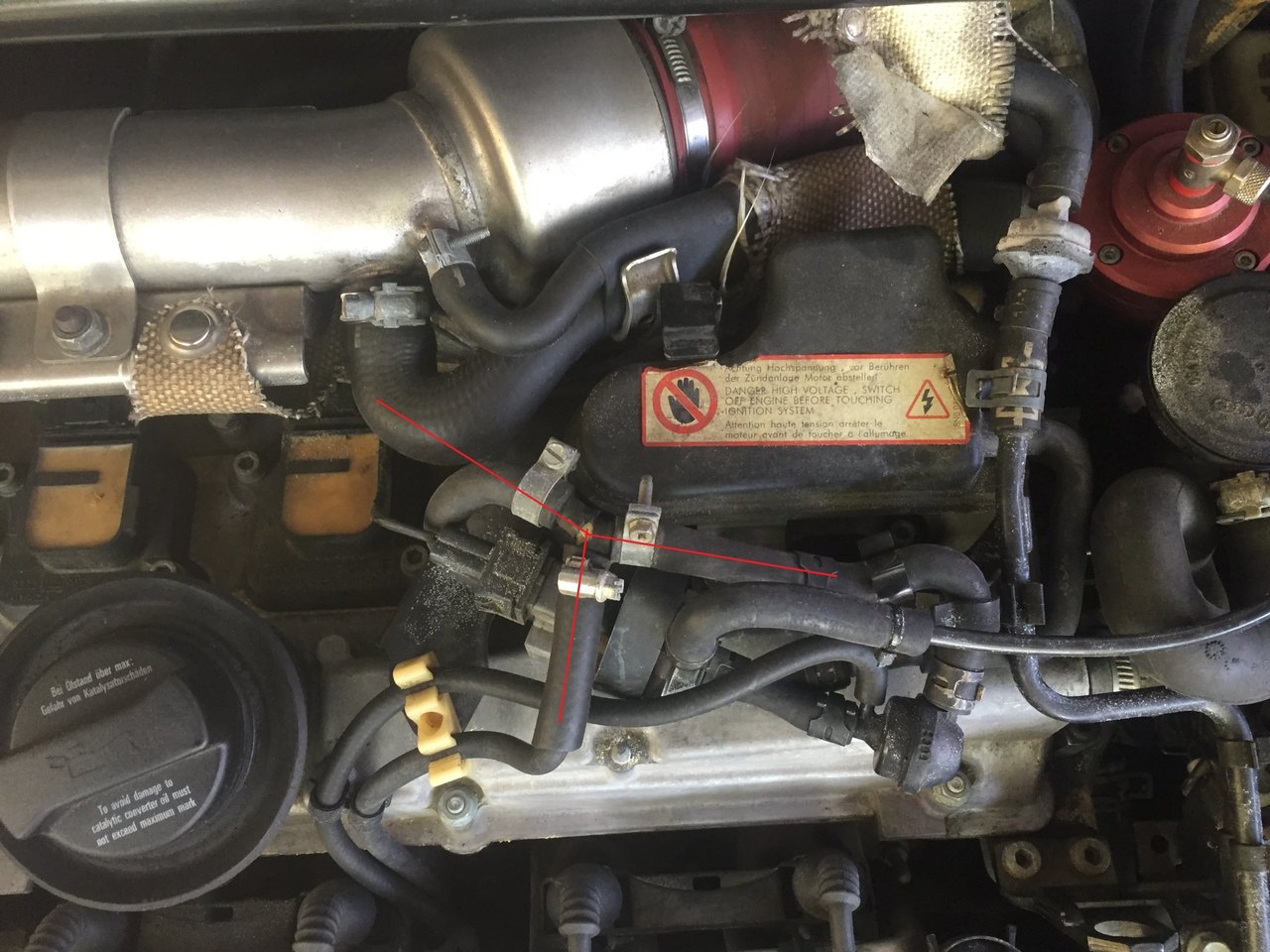

Bonjour, je m'aperçoit qu'un raccord plastique des 3 durites est cassé, cela ne se ressent pas à la conduite.
Quel est son rôle? C'est grave? Où acheter ce type de raccord? Merci pour vos retoursAP-Smiles_u1F60A.png
Hello,
Ce "T" avait cassé également sur la mienne, je l'ai remplacé avec un "T" en plastique trouvé sur ebay et en ai profité pour remplacer toutes ces petites durites par des tuyaux en silicone.

Je vais chercher ce raccord trois sorties après avoir mesuré le diamètre. Où as tu trouvé ces durites, elles ont l'air de ne pas avoir les mêmes diamètres. Pour un novice, qu'est ce qui passe dans ces durites? De l'air?
j'ai changer ce raccord en T. En allant chercher des plastiques bleus pour l'intérieur à coté d'Avignon, le vendeur m'a conseillé de viré l'ensemble N249, m'indiquant que ces petites durites peuvent créer des problèmes.

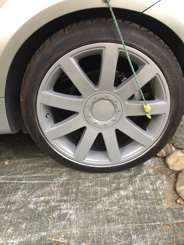

Sais tu si un réglage arrière du carrossage est possible, pour limiter l'effet Gordini des roues, cela use les pneus à l'intérieur, c'est aussi le cas sur mes roues en 19 pouces.
Tu viens de repondre toi meme à tes doutes
et meme sur le sec tes pneus sont pas performants
meme si ils sont pas au temoin ben faut les changer
et ils peuvent s user plus vite et de mauvaise maniere
Il existe des barre arrière réglable pour régler ce soucis

Merci GilloubigniouCedric16 et Naadji pour le lien et vos conseils. Bon j'ai un petit billet à sortir: bras réglable et 4 Goodyear EAGLE F1. Et bien sûr un réglage du carrossage.
