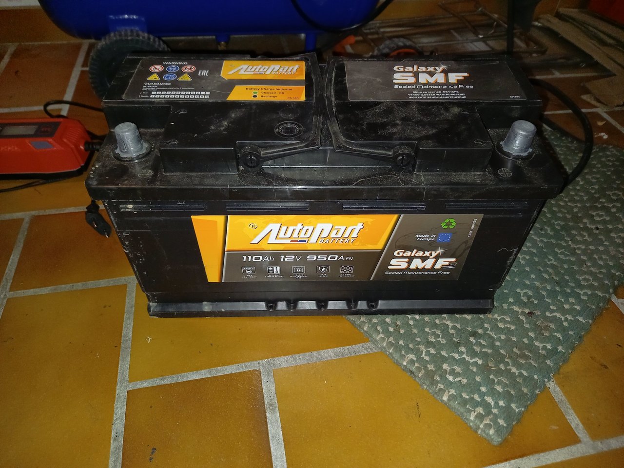

il faut contrôler la Batterie pour ce faire il faut de l'aide ,;
avec un voltmètre contrôler la tension a froid au démarrage après préchauffage,
si la tension descend en dessous de 10 volts , malgrès que la batterie soit chargé et présente
plus de 12, 7 volts a vide , un élément est défectueux , et la batterie est a changer........
l' électronique " bug " en dessous de 10 volts ( ce que ne craignait pas les injections mécanique )
amicalement
Salut à toi, et merci pour ton retour, j avais envisagé cette possibilité mais j y crois pas trop elle aurait plus de mal à froid, la tension est bonne, même après le préchauffage, et l ampérage est de 110ah donc la batterie et de la bonne puissance, pas comme souvent ou certain veulent faire des économies en prennent une batterie plus petite.

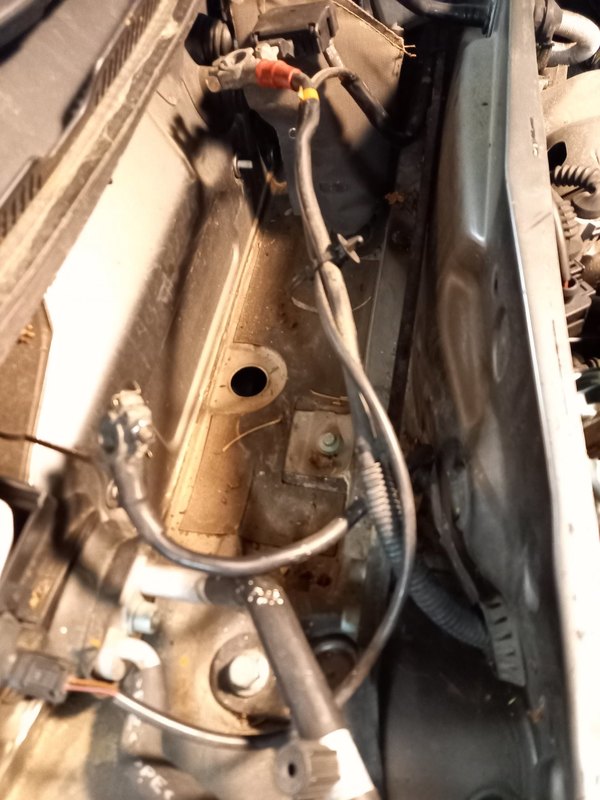

Salut Mathh,
Je voulais rebondir sur le fait que tu dis qu'il n'y a pas d'injecteur pilote sur ton moteur.
Il n'en n'est rien. Sur tout les V6 de cette génération tu as obligatoirement un injecteur pilote, et il se trouve sur le banc droit de ton moteur, sur le cylindre du milieu ou celui du fond dans mes souvenir.
A la base du couvre culasse tu vas trouver un passe fil étanche à l'huile et un fil qui s'en va vers une prise. c'est ça ton fil d'injecteur pilote.
Sur ta photo on voit bien le fil de l'injecteur pilote.
C’est celui du fond, le plus près du pare-brise.
Merci bien pour ces explications, en effet j avais vu des photos avec la connexion à l extérieur c est pour ca que je pensais qu il n'y en avait pas
Et donc le file avait un mauvais cheminement il était complètement tendu donc je l ai repassé correctement; mais il ne me semble pas endommagé.

J ai démonté la batterie elle est de janvier 2020 donc juste 2 ans et j' ai contrôlé  au passage que le drain dessous était bien débouché.
Je vais refaire une vidéo demain aujourd'hui elle me l a fait qu une seul fois et léger et elle était pas encore chaude en plus.

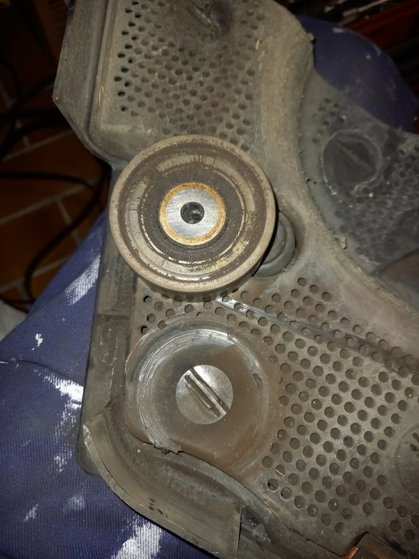

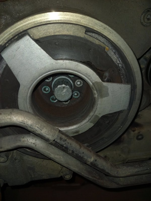

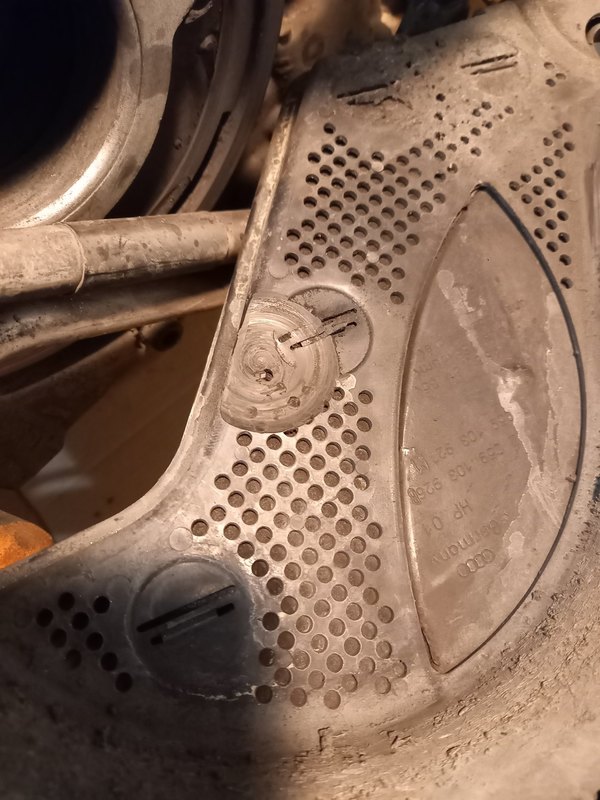

J ai démarré le Allroad lundi est directement un  bruit anormal au niveau des courroies donc je l ai rentré au garage directement et démonté la face avant aujourd'hui pour y voir un peu plus clair,
En effet un galet enrôleur de la courroie d alternateur est légèrement  grippé et plusieurs ont frotté sur le cache courroie mais certain depuis longtemps je pense, ensuite la grosse poulie de vilebrequin est endommagé, je pense sans doute faire la distribution par la même occasion malgré qu elle n a que 27000km mais bientôt les 5 ans.
Donc il me faut commander les cales pour les arbres à cames et le vilebrequin.
Il y a plein de tuto et vidéo sur internet et sur le forum avez vous en un en particulier à me conseiller ?
Autre problème impossible de démonter le visco même avec un gros bras de levier et chauffé au chalumeau avant, c est pourtant bien un pas inversé  comme sur beaucoup de  visco?
Voici quelques photos :
Je pense que la dernière fois que la distribution a été faite les galets de la courroie accessoire n ont pas été changés.
20220120_141500.thumb.jpg.9ebc2cbe2425308b60cef1a4b08393ed.jpg20220120_135323.thumb.jpg.aff128567973dd4c2e963b88c6e05b8b.jpg20220120_141840.thumb.jpg.7f9a2f1560128498bc7b3d911b7888b2.jpg
La je comprend pas ce qui froté vu qu il n y a rien au centre au niveau de la poulie de vilebrequin :AP-Smiles_u1F92B:
Il y a 14 heures, Mathh a dit :
Un galet d'une ancienne distri ptête ?
Oui en effet ça pourrai être ça, bon j ai regroupé pas mal d information ( merci à frankr171 avec ça page toujours aussi riche en info :bien:) et imprimé les doc pour attaquer le boulot cette semaine je vais chercher les pièces lundi et je reçoit le kit de calage demain aussi.

J ai aussi remonté le cache distri du bas sans le doublage interieur qui se désagrége et envoi plein de saleté sur les courroie je pense, peut être a l origine du galet grippé.

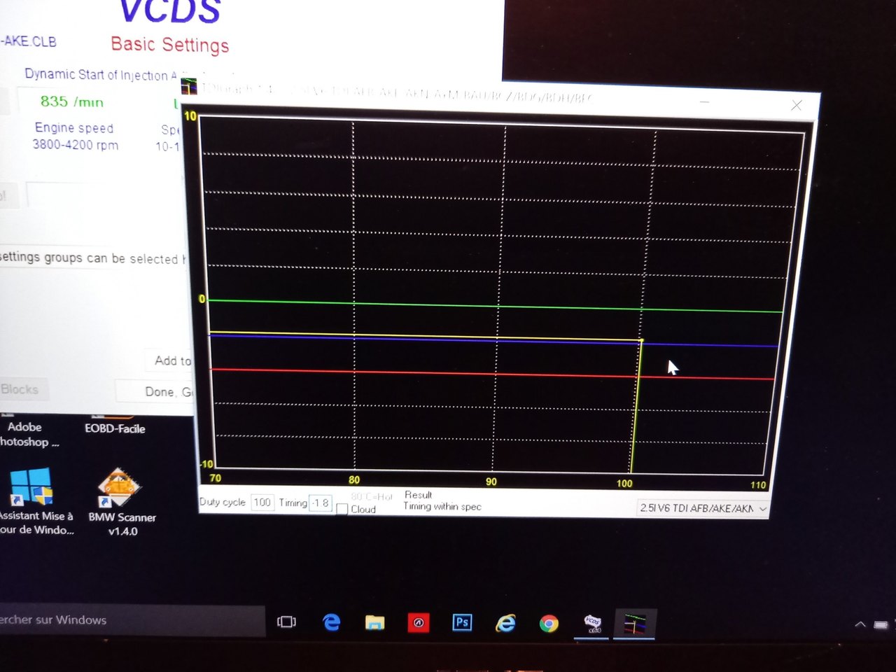

525161618_Capturedcrandu2022-02-1311-20-24.thumb.png.20e39f7dcf407c4d7a960c6d6799e1cc.png
Voilà elle est revenu à la vie !! donc tout tourne bien et je pense avoir résolu en plus le problème de démarrage à chaud en effet le nouveau démarreur lance vraiment plus vite la différence est énorme je pense que c 'était le problème, je roule avec depuis 2 jours et aucun souci, j ai bien fait de le faire à ce moment là vu l accès vraiment compliqué pour la dépose.
Ensuite j ai fait le contrôle dynamique d injection en fait les valeurs fluctues selon le passage en avance ou en retard mais ca me parait correct je devrais aussi faire le TDI timing merci à vous  encore pour les infos et aides.

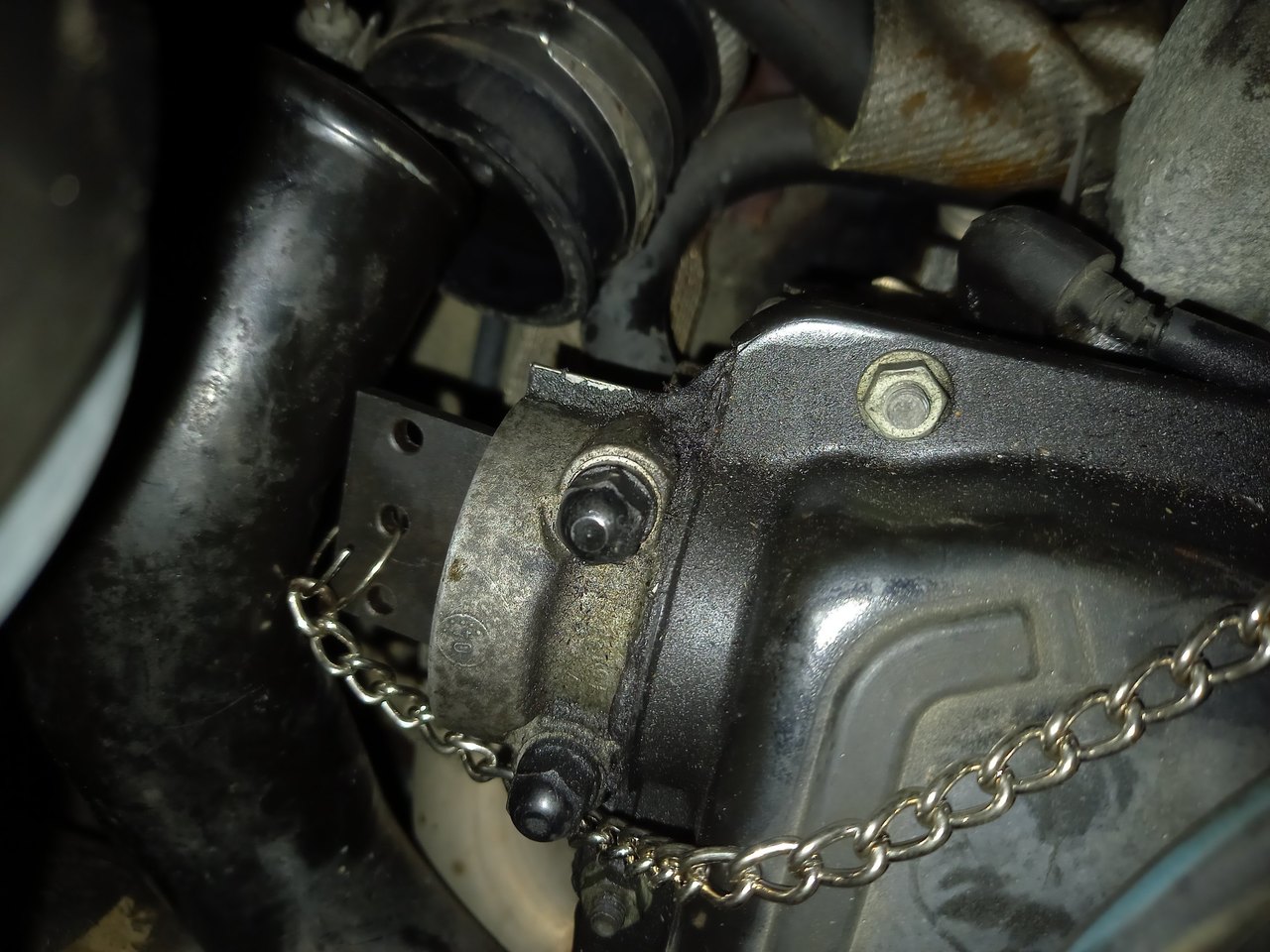

Voici quelques nouvelles, donc le tuyau en photo plus haut et le reniflard de la boite auto donc en aucun cas un tuyau de remplissage, j ai ajouté l additif par la durite haute du radiateur d huile de la boite.
J ai fait 500km depuis on sent une très légère amélioration au passage des vitesse mais rien de transcendant.
J ai ensuite réparé mon conduit d air qui avait toujours un raccord rapide, trop fragile, un tuyau et un embout neuf commande chez Miessler, de très bonne qualité le tuyau est aussi dur que celui d origine.
J'ai placé le raccord rapide derrière la cloison comme cela plus aucun risque. Et j an ai profité pour supprimer les protections de frein qui étaient trop gênantes en tout terrain
