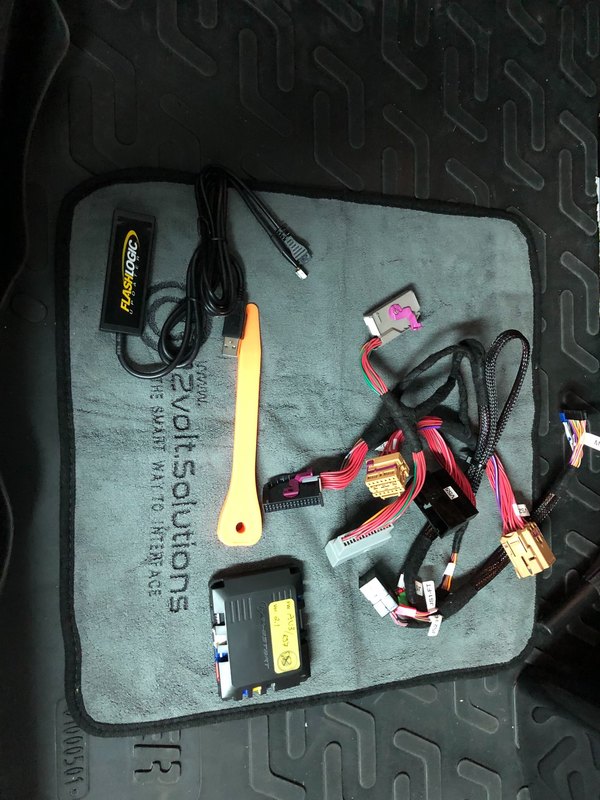

Montage en cours 😄
j’attends la prise à distance pour le codage final après séquence d’apprentissage.
Non c’est bidon j’ai pris une version sans câblage. Tout est déjà sur fiche avec des mâles et femelles. J’ai fait la séquence d’apprentissage pour récupérer les infos de la clé et j’attends que l’américain m’appelle pour réaliser le codage (a distance via Teams) mais pour l’instant pas de news 😬
Un peu galère la programmation, à force d’essayer j’ai bloqué le boîtier 😄😟
Apres une heure au tel c’est bon (la procédure devait être faite sans le frein à main).

non la partie téléphone ne marche pas en Europe donc j’ai pris le modèle de base.
plug, program and play AP-Smiles_u1F61C.png.
L’intérêt c’est que tu n’as pas besoin de sacrifier une clé (codage du calculateur) et que tu peux la démarrer avec la clé d’origine.

non le véhicule reste verrouillé c’est ce qui m’intéressait, parce que si tu démarres devant ta porte tu ne peux pas la verrouiller (hormis avec la clé dans la serrure).
Si jamais tu ouvres la voiture et quelqu’un ouvre la porte conducteur sans avoir les clés en poche elle s’éteint.
l’autre intérêt de cette solution c’est que tu n’as pas besoin de sacrifier une clé comme certains kits.
