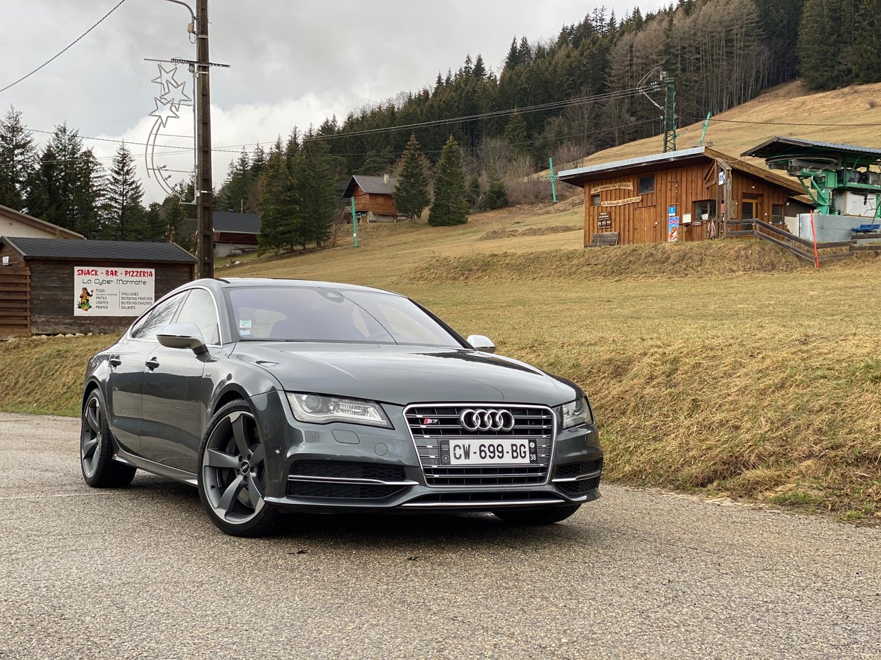

Petite sortie matinale non loin de chez moi , petit col
jolie couleur !!!
pas mal du tout son état extérieur vu le nombre de kilomètres qu'elle a!
Très choulie... !!!
C'est sûr que vous devez pas être trop emmerdé par les touristes cette année... Tu peux shooter en plein milieu de la route ça gêne personne.

il y a une heure, Pellion a dit :
jolie couleur !!!
Merci , ont essaye d’en prendre soin assez régulièrement , Même si je trouve que 126000 kms c’est pas énorme énorme AP-Smiles_u1F61B.png
il y a une heure, Freeze a dit :
Très choulie... !!!
C'est sûr que vous devez pas être trop emmerdé par les touristes cette année... Tu peux shooter en plein milieu de la route ça gêne personne. emoji19.png
Envoyé de mon SM-G965F en utilisant Tapatalk
Oula , pas un chat en station !  Effectivement  j’ai pris en photo en plein milieu de la route !

il te manque plein de radar devant ou c'est le faux jour de la photo qui les caches ?
Oui c’est plus pour apporter un petit truc ..
Non non il ne me manque pas de radar

Jolies photos Sylvain. J'aime particulièrement la 1ère.
On pourrait manger dans ton coffre.
Col de Porte ?
Merci pour le compliment ! Je tient à garder le coffre hyper propre je sais pas pourquoi .. pourtant j’en met des choses !! Rien que la poussette avec les roues bien sales .. AP-Smiles_u1F61E.png
c’est au col de l’arzelier ,
