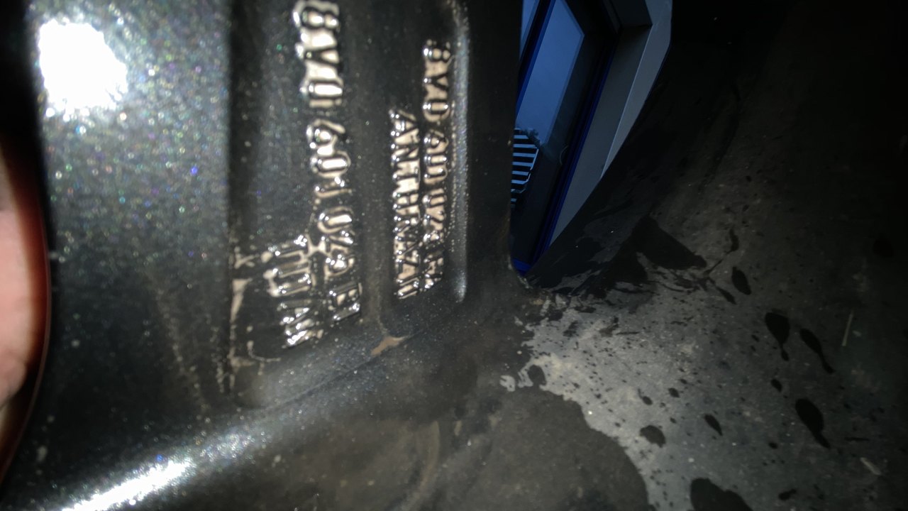

J ai vérifié derrière sur les branches des jantes et c est du 8,5 devant et 8 derrière ! On peut donc mettre des 235 sur du 8,5 alors ! J ai bien 2 cm de différence de largeur de jantes ! Donc c est bien des jantes en 255 devant avec pneus en 235 🤨
Donc l'ancien propriétaire s'est planté (ou a fait au moins cher) quand il a fait changer les pneus. Tu roules avec une monte non conforme.
Non il a du faire sa car les 235 sont bcp moins cher que les 255 ! Si c est conforme ! Après je me tâte à passer en 255 du coup car le vendeur a mis du FALKEN en 235 neuf devant 🤨 ! Quels sont vos site de commande les moins cher pour du PZERO ?

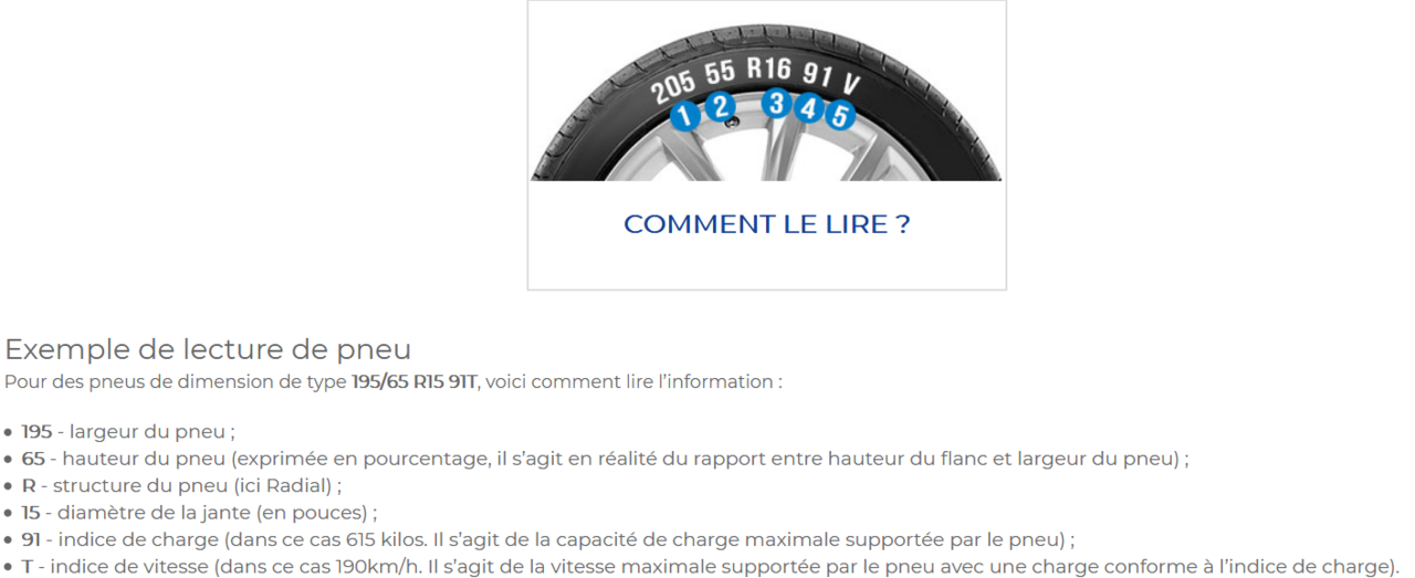

Ton tableau ne prend pas en compte le flan du pneu, il n'aborde pas le sujet qui nous concerne ici à savoir le diamètre total, lui est là pour savoir ce qui est techniquement faisable suivant les largeurs d'une jante.......Ton diamètre est hors tolérance. Je suis sûr de moi.

En 8,5 c est les jantes de l option 255 à l avant sa c est pas moi qui le dis ! Je comprends pas ton com ! Le tableau est clair ! Et les pneus en 255 qui vont dessus ont qu une côte en hauteur c est 30

En 8,5 c est les jantes de l option 255 à l avant sa c est pas moi qui le dis ! Je comprends pas ton com ! Le tableau est clair ! Et les pneus qui vont dessus ont qu une côte en hauteur c est 30
Je ne vois pas ce que tu ne comprends pas ?
-en 8,5 pouces avec un pneu en 255/30  = en 8 pouces avec un pneu en 235/35  Et rien d'autre, c'est pourtant pas compliqué.
Si tu mets un pneu en 235/35 sur une jante en 8,5 pouces le pneu sera "écrasé" donc le diamètre final sera différent que sur une jante en 8 pouces, et en 235/30 c'est encore pire !!!! C'est pas pour rien que Audi a modifié la largeur de la jante suivant la largeur choisi à l'avant.
Après c'est pas ma voiture, tu fais ce que tu veux.

J ai jamais parlé de 235/30 ! J ai dis 255/30

sauf erreur, la largeur de la jante n'a strictement aucune influence sur le diamètre de la roue
qu'elle soit en 8 ou en 8,5, la jante fait toujours 19 pouce de diamètre
donc il n'y a que la différence de hauteur du pneu qui joue, 255/30 d'un côté, 235/35 de l'autre
le fait que cela soit possible sur jante 19 de passer du 255 ou du 235 d'origine  est bien de nature à me faire dire que c'est homologué,
le 8,5 n'est là que pour permettre de mettre du 255 ce qui serait impossible sur du 8 (par contre l'inverse est faisable).
Le point le plus important que je vois c'est de bien paramétrer la bonne monte de pneu dans le vag car cela va directement jouer sur la vitesse affichée et le kilométrage (et peut être sur d'autres paramètres que j'ignore)
le 30 = 30% de la largeur. plus le pneu est large, plus le 30% est haut.
Si on veux augmenter la largeur des gommes en gardant la même circonférence, il faudra baisser le ratio de hauteur (passer de 35 à 30, par exemple). Il est évident qu'on monte des gommes plus large sur des jantes plus larges (pour avoir un pneu "en place" et pas pincé !)
Ces appellations de hauteur on vu le jour avec les premiers pneus en 90 (à comparer aux pneus sans mention de hauteur qui sont des 100%) dans les années ..... juste après les dinosaures ...
A l'époque, j'avais une 4L ... chaussée en 145 .. et les 2CV étaient en 125 ! si, si ....
