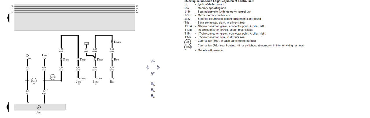

car j'ai crue voir une liaison sur un schéma ETAK .
A+
En effet, c'est bien ce module, ce n'est pas le calculateur confort mais bien un calculateur dédié pour les sièges et les rétros à mémoire, il est fixé au siège de la donneuse à l'origine

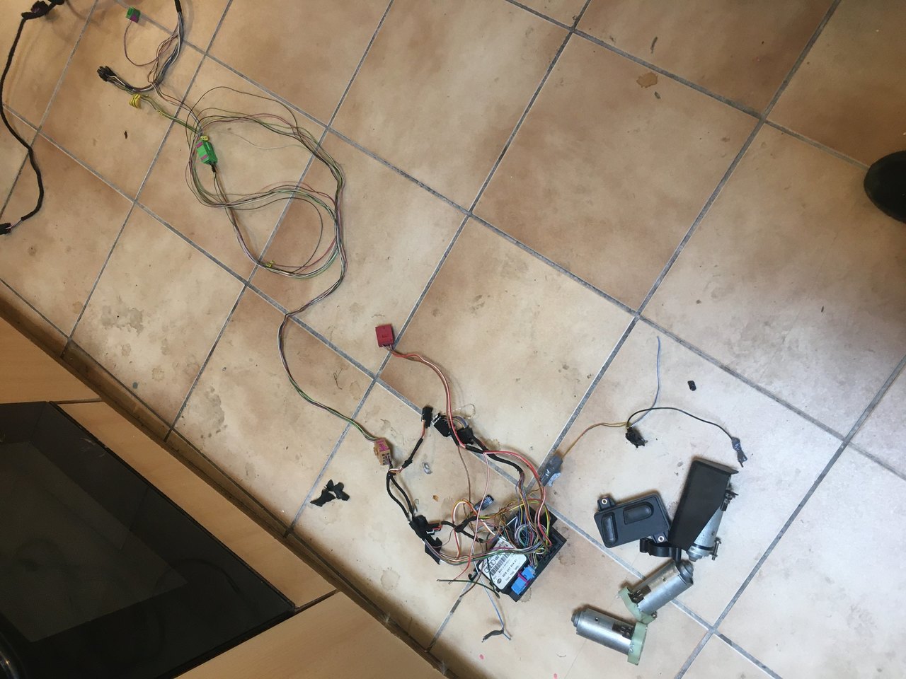

j'ai pris des photos, mais la qualité laisse à désirer, je les posterai plus tard, d'autant que je n'ai pas fini... que je suis mort et que je n'ai pas mon câble iphone sous la main...
Alors dans la catégorie des bonnes nouvelles: j'ai bien été en mesure de piloter les moteurs recaro avec mes commandes et mon boitier mémoire audi... c'est fonctionnel, soudé, et une fois que j'aurai branché la fiche noire dans le pilier A; ca sera fonctionnel!!! (car il n'est pas nécessaire de brancher la commande de mémoire pour que le calculateur en question fonctionne donc le siège bouge déjà mais je n'ai pas encore branché la commande des mémoires)

quand je lis les plans je me dit que je vais quand même voir si je ne vais pas retenter l'histoire des relais... je les avait enlevé par manque de place et faute de temps (j'avais été un peu optimiste sur le temps que j'avais pour chipoter sur la voiture) ce serait quand même plus naturel de garder la fonction d’arrêt en butée... petit détail, l'un des switchs était bloqué quand j'ai acheté la voiture, résultat, le siege était bloqué à fond en hauteur, ce qui m'a permis de négocier 500 balles tout de même!
et je vais tout de même étudier la question de la récupération de la commande d'origine... parce que j'ai pas envie de faire du dremel... comme dirait Jeremy clarkson... "how hard can it be"

alors, bonne nouvelle! j'ai pris des photos; et j'ai été en mesure de faire fonctionner la commande recaro à 100% sur le faisceau calculateur de mémoires, j'ai noté les couleurs, j'ai rebranché le siege chauffant...
mauvaise nouvelle, le connecteur noir, dans le pilier A, servant à alimenter le boitier de controle des mémoires ainsi que le rétroviseur n'ont rien à voir lorsqu'il n'y a pas la fonction mémoire...
j'aurais pu m'amuser à prendre chaque fil pour gérer ce souci... mais ce serait idiot vu que la finalité est de récupérer aussi les rétros à mémoire, et que j'ai le faisceau...
j’extrait ce faisceau de la donneuse (enfin, de son tableau de bord que j'avais enlevé en un bloc) des demain matin...
mais, en premiere mondiale (peut etre) voici comment connecter les fils de la commande recaro sur les fils de la commande de mémoires audi:
Alimentation principale (un seul fil) rouge recaro sur rouge audi, du connecteur 4 broches
sectionner le fil brun de la commande recaro, il ne servira plus!
fil pour sortir les lombaires:
noir/vert recaro sur jaune/ bleu audi
faire entrer les lombaires:
noir/bleu recaro sur gris/bleu audi
reculer le siege:
orange recaro sur jaune audi
avancer le siege:
mauve recaro sur blanc/bleu audi
descendre le siege:
noir recaro sur brun audi
monter le siege:
vert recaro sur brun/blanc
incliner le dossier...
bleu recaro sur bleu audi...
et enfin, le gris recaro sur le dernier fil audi,; rouge gris...
résultat: plus que le faisceau de rétros à installer et j'ai les sieges à mémoire!!!
mais la, sommeil, bonne nuit à tous!
ps:
attention, tout ces fils sont à hardcabler.. au départ j'ai mis des connecteurs... mais ca se débranche trop facilement avec les mouvements du siege, donc faux contact!
il a fallu souder
attention aussi, vous verrez quand je vous enverrai les photos que j'ai mis le calculateur à un endroit... ce n'est pas l'endroit idéal... cela empêche de fixer droit le plastique de protection du siege, je vais devoir trouver mieux
2 h pour défaire une tresse complète de tableau de bord sur ma donneuse, et récupérer le faisceau...
1 h pour rengainer proprement le faisceau (que je ne vais certainement pas passer par le même endroit, il passe derrière le condenseur de clim...
j'ai juste ponté le blanc et le brun de ma fiche originale de rétro que j'ai laissé branchée (avec les câbles de rétros à mémoire attachés dans le vide dans les portières) comme ca j'ai déjà les sieges et j'ai le temps de voir pour les rétros
j'ai aussi du brancher la masse sur le petit boitier relais (photo à venir) et hop!!! mémoire!!! testée fonctionnelle!
me reste juste à passer sous la moquette vers le siege, et connecter le kline pour le diagnostique, la connection vers le calculateur verrouillage central pour la reconnaissance de la télécommande et la connection vers le combiné d'instrument pour la détection d'ouverture de porte!!! mais ca fonctionne!!!!

en tout cas, en ce moment, c'est fonctionnel, passé sous la moquette et dans la portière, monté en mode provisoire (j'ai rabouloché le faisceau des rétros sous le cache du volant, mais c'est pas très propre) demain je passe à l'étape suivante, le rangement!
reste:
j'ai un petit faux contact sur le raccord "mauve recaro - blanc/bleu audi"
je n'ai pas encore branché la ligne diag, ni la ligne calculateur verrouillage central, ni la ligne portière
selon mon dynamisme de demain... je me tate pour me lancer sur les rétros; en fait, le plus dur est de trouver un endroit pour passer le fasiceau du coté conducteur au coté passager...
sinon, il suffit de démonter la boite à gands, le panneau de porte passager, le cache du pilier A coté droit... et la console centrale pour le bouton des rétros
par contre, pour ce mod, il y a sensiblement plus de cables sur lesquels venir se repiquer... et en plus il y a une 3eme option que mon ex avait... et dont je me suis souvenu en branchant.. le "dimmer automatique des rétros en fonction de la lumiere"
ce n'est pas grand chose à récupérer... je le ferais au moment ou je ferais le toit ouvrant...
soyez patient, lundi au plus tard je poste les photos :)

alors, voila... passage du faisceau rétroviseur jusqu'au pilier A coté droit... + faisceau calculateur de mémoires rétros
rangement du système de câbles, élimination des faux contacts, et mise en place des câbles manquants:
-tous les fils bruns à la masse
-tous les fils noir/rouge vers le plus après contact qui continue jusqu'à enlever la clé (le rouge fin qui vient du barillet, mais si vous voulez pouvoir régler les rétros même contact off, un plus permanent fera l'affaire)
-fil vert et rouge, et fil bleu et gris sur leurs bonnes couleurs respectives vers le connecteur bleu du compteur
-fil gris/noir... ce salaud n'était pas câblé! (celui qui permets de détecter quelle télécommande ouvre la voiture), donc: en direct sur le fil 17 du connecteur 4 (broche rouge) du calculateur confort, dans le boitier étanche sous la moquette coté conducteur...
fils bleu/rouge vers le pilier B, connecteur vert
reste un unique fil bleu mauve...
fils blanc, vers fiche noire des piliers respectifs
il semble que la commande de rétros ne soit pas compatible entre la version avec et la version sans mémoires; je suis donc resté avec mes rétros car je n'avais pas la commande des anciens sous la main... donc
j'ai dédoublé les câbles de rétros, j'ai donc 2 fiches à commande rétro sous ma console centrale, et 2 fiches supplémentaire dans mes portiere: l'origine qui fait marcher les rétros d'origine, l'autre sera à l'avenir capable de s'occuper des rétros à mémoires rabattables...
et donc, pour faire tout ça, j'ai du enlever les caches des piliers A, gauche et droite, le cache sous le volant, le compteur, la boite à gands, la console centrale (de l’arrière à la boite de vitesse) plus les parois de console centrale à l'avant (mais en laissant l'autoradio à sa place
je suis passé sous le condenseur de clim, il y a un espace d'environ 3cm.
photos et vidéos prises, demain je rédige la version "tutoriel"
je suis content!
je confirme donc: les recaros à mémoire, c'est possible, faisable avec un pote en 3 grosses après midi;
il faut un faisceau de sieges et un de retros à mémoire, un calculateur de sieges, un autre de rétros, le boitier de commande, 4 moteurs de sièges à mémoires, un fer à souder, un coffret racagnac (du 8/9/10/13) un tournevis cruciforme un T25, un fer à souder, de l’étain, de la bande isolante (un paquet)  et enfin, une A6/S6/RS6 avec des sieges recaro!
(câbler à la main est possible, mais il y a vraiment bcp de fils)
bonne soirée
