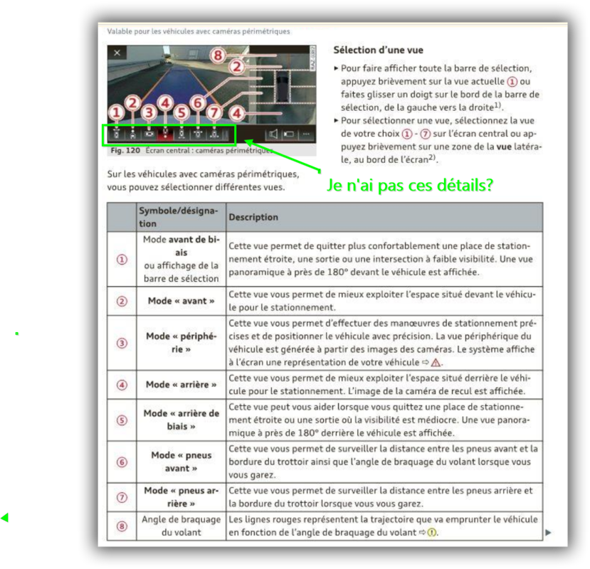

Je viens de faire installer 1 caméra de recul.
Petits soucis:
_Lorsque j'ai terminé de reculer, la caméra disparait lorsque la sécurité des portes se met!
_ et pour finir, lorsque je démarre, je suis obligé de passer par la marche arrière (vitesses auto)
pour partir, la caméra de recu fonctionne jusqu'au blocage des portes!
Installée chez Audi.
Bonjour
Comment  veux tu avoir toutes ces vues , tu n' as qu' une caméra........il en faut dans les rétros nottament .
Bonjour. Ces details, c’est avec camera 360. Vue des roues avant, arriere, avant, arriere, biais avant, biais arriere. Donc si t’as juste camera arriere, pas étonnant.
Lorsque tu roules en marche avant, a une certaine vitesse (blocage portes) T’as plus besoin d’avoir une vue arriere ! Je trouve que c’est plutot bien fait... Pour mon utilisation, les cameras fonctionnent juste quand j’en ai besoin, marche AR et manoeuvres...
Merci en effet il y a confusion, mais quand on ne sait pas...on demande.
Mon dernier véhicule coupait la caméra AR lors du passage à la 1ére vitesse mais pas là,
pas très logique.

la camera de recul fonctionne sur le même principe que les detecteurs radar
elle se met en route lorsqu"on enclanche la marche arrière et se coupe lorsqu'on roule à une vitesse donnée en marche avant , souvent la même que celle retenue pour le verrouillage automatique des portes
la raison est de conserver la camera en fonction lorsqu'on manoeuvre pour se garer sinon elle couperai des qu'on avance puis devrait se rallumer etc

Je suis allé au garage.
C'est normal!
