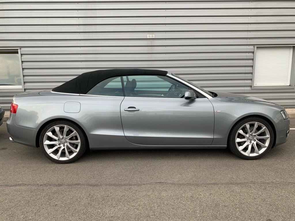

salut, je suis actuellement en 18 245/40/18  d'origine, deja bien griffe, avec des toyos sport proxes (qui ont que 5000km)sur mon a5 gris meteor
j'hésite a passer en 19...

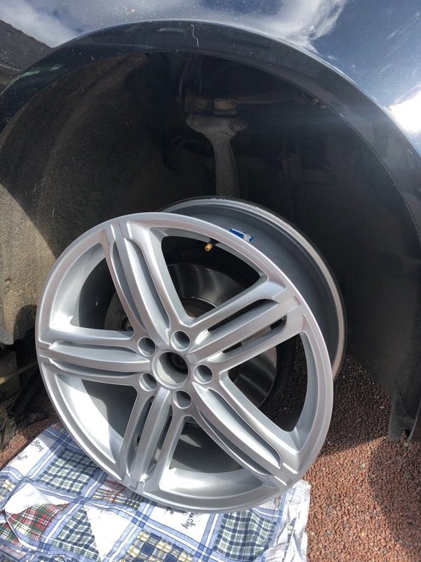

Salut, j’ai mis celles ci pour changer un peux des autres modèles 245324c04b29a65a7b9ba9a16800fb0d.jpg
salut, merci pour la photo, cela donne un aperçu d'une autre genre😊, acheter chez qui ? vraiment pas évident de faire un choix
Modifié par tataimoui
C’est des jantes d’origine audi. Sur Lebonc... ou autres tu en trouve d’occasion à prix correcte
oui j'ai créé une alerte mais rien de bien folichon en ce moment et des. oem cest hors de. prix... faut avoir la chance de tomber sur un lot
Oui faut être patient et réactif quand il y a quelque chose s’intéressent.

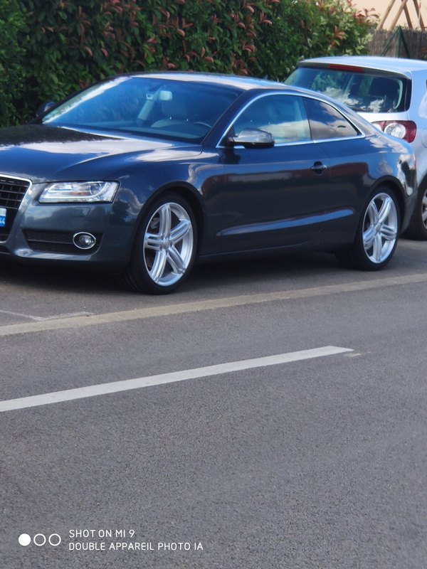

salut je viens d acheter ma a5 ,moij ai les jantes la dessus et sa as de la gueule ^^
c0d0ecb0-cf1d-11ea-8df6-697b81339b5e.thumb.jpeg.d4cd8a26be41be4ab1c6b321d027e1c7.jpeg AP-Smiles_u1F60A.png
10k wouah cest pas cher quelle année, et km..les a5 coupé sont vraiment magnifiques, n'importe quelle jantes ou couleurs... merci pour la photo, j'en posterai une aussi😊😊
