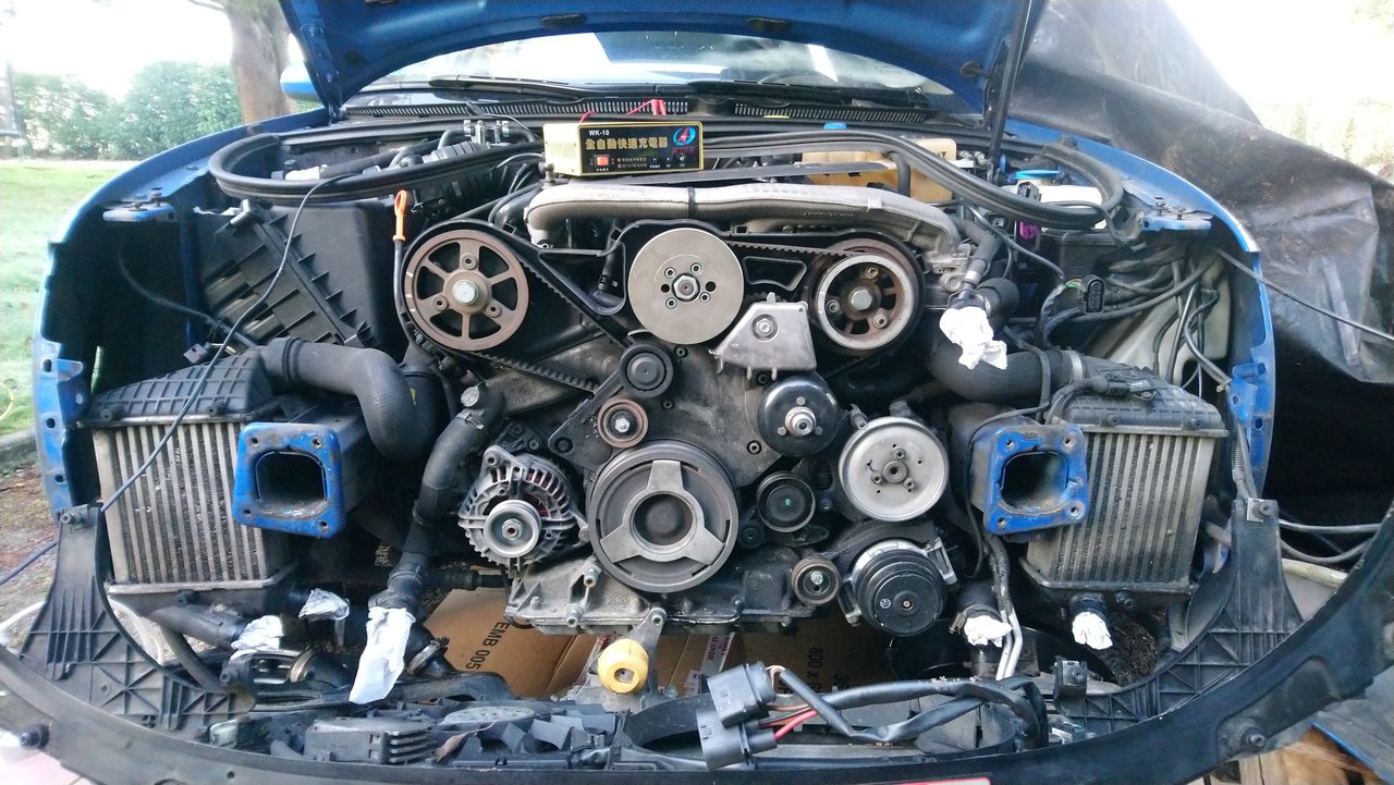

Lors du remplacement des courroies de distribution et pompe d'injection, j'ai aussi changé le thermostat en plus de la pompe à eau.
Plusieurs jours après j'ai constaté une fuite d'huile à l'avant du moteur (il n'y a plus les protections sous la voiture).
J'ai eu du mal à situer l'origine de cette fuite.
Il s"avère que c'était par le filetage de la vis inférieure du boitier du thermostat. Le taraudage doit déboucher dans un passage d'huile.
Je ne sais pas si c'est un défaut de mon moteur ou si c'est normal.
Donc, il faut impérativement remonter cette vis avec du "Loctite" pour éviter cette fuite
En retirant le carter supérieur droit de la courroie, j'ai réussi à réaliser cette étanchéité, mais mieux vaut le faire au montage.
Merci pour cette information, peux-tu situer la vis concernée sur cette photo :
imageproxy.php?img=&key=fac6f99ad6ec6ec4imageproxy.php?img=&key=fac6f99ad6ec6ec4imageproxy.php?img=&key=fac6f99ad6ec6ec4imageproxy.php?img=&key=fac6f99ad6ec6ec4imageproxy.php?img=&key=fac6f99ad6ec6ec4imageproxy.php?img=&key=fac6f99ad6ec6ec4imageproxy.php?img=&key=fac6f99ad6ec6ec4DSC_0412.thumb.JPG.147f6786bfe61c500e4fee97a79bf005.JPG
