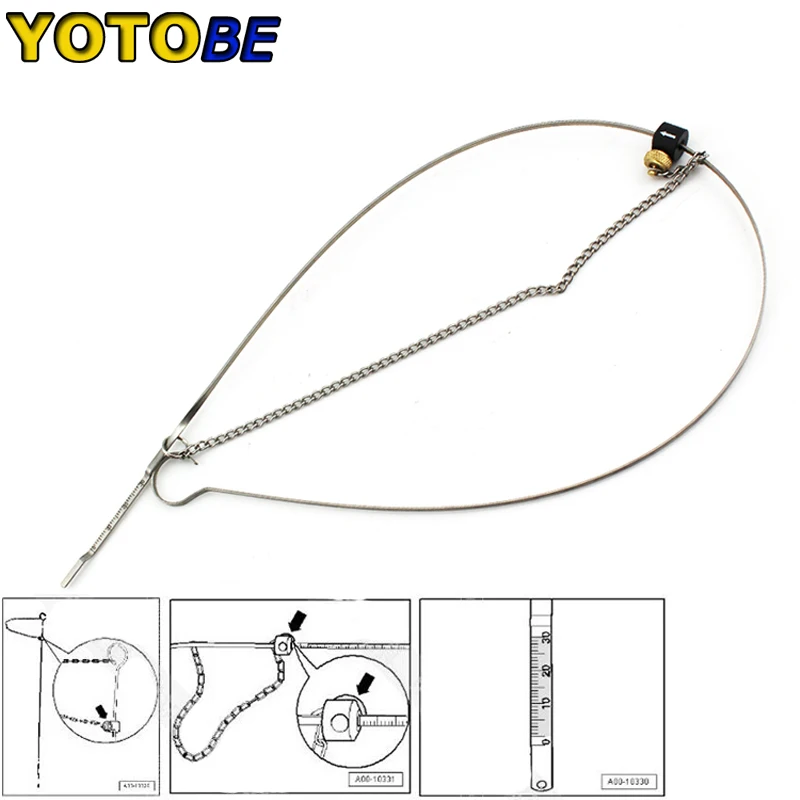

Metz une jauge manuelle pour être tranquille. 😉
Elle peut pas rester en place avec nos gros V8 ;) il y a pas la place. tu peux uniquement faire le niveau et l'appoint et après tu dois remonter le petit bouchon qui va à la place et la partie de la boite à air que tu démonte pour mettre la jauge ;)
Perso, j' ai acheté une jauge d' atelier comme celle-ci.
1
Oui il me semble que j'avais vu çà en effet.
Sinon je vais apprendre à appréhender cette jauge. Aujourd hui 2 contrôles et c'est remonté d'un cran. Je dois donc être entre 2 crans d'où ce "caprice".
La dernière vidange date de 6000 kms donc ça va en terme de conso.
Ah oui vous avez raison, une histoire de carter plat ou un truc du genre 🤔
C'est uniquement un manque de place pour la jauge manuelle sur RS5 ;)
Ok, pas besoin de me stresser pour aller remettre un bouchon alors 😅
La jauge restera où elle est
