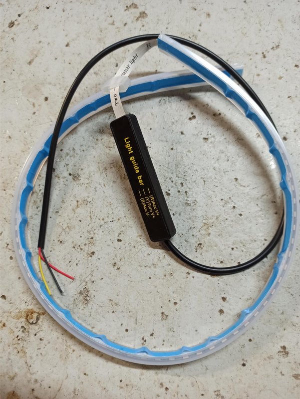

Par contre, j'ai dû raccourcir la bande le rendu n'est pas comme je l'imaginais, ça va vite je trouve.
Je vais voir s'il y a pas moyen de ralentir la vitesse de défilement.

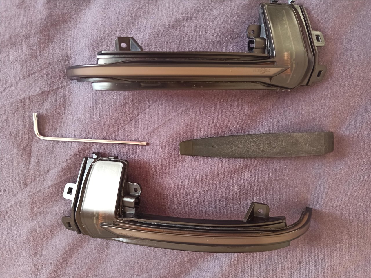

En warning ça va, mais il faut rajouter une résistance en parallèle sinon ça va trop vite lorsque l'on utilise les clignos.
Avec ce froid de canard, j'ai dégagé un peu de temps pour bricoler.
J'ai installé les fameuses résistances, 2 pour la bande LED des clignos à défilement et 2 pour les feux de recul. Au passage j'en ai choisi qui crachaient car je trouvais que l'on voyait pas grand-chose....
Pour la photo j'avais éteint dans le garage!
Il faut un peu de temps pour percer/tarauder les trous de 3 mm et souder les fils qui étaient trop court pour 2 d'entre elles.

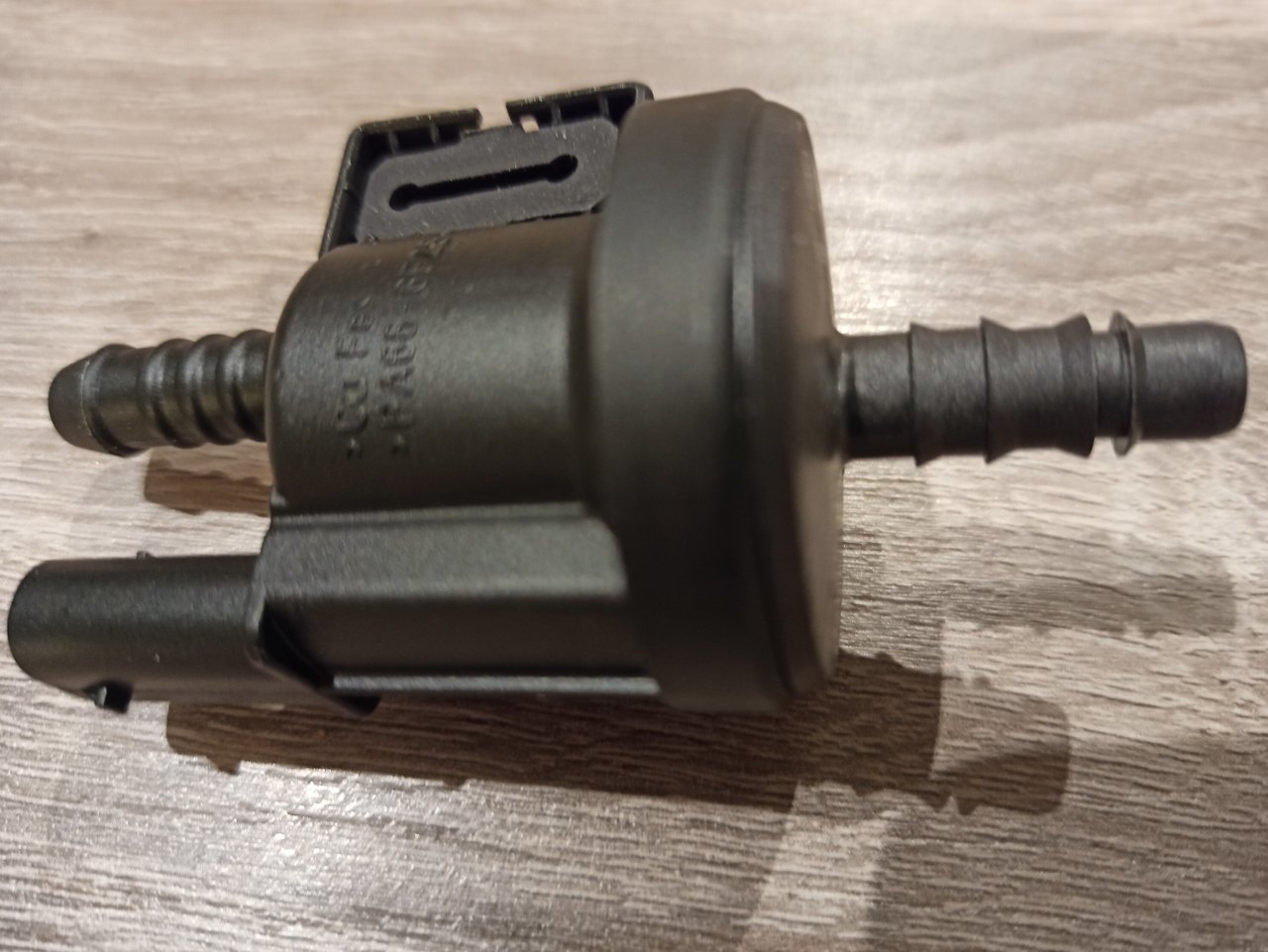

Salut @desmo.mig, très belle RS3 !
J'ai un petit souci sur lequel tu pourras peut-être m'éclairer.
Je viens de voir que tu avais remplacé ta vanne N80 suite à un défaut (P0441 j'imagine ?).
Mon voyant moteur s'allume par intermittence (allumé pendant 1000km puis éteint pendant 1500km environ) avec le défaut P0441, donc je pensais aussi changer cette vanne N80. Mais vu son emplacement sur la RS3, ça ne me parait pas simple du tout...
D'après ce que j'ai compris elle se clipse sur le collecteur d'admission. Mais le problème c'est que la durite de sortie de la vanne (flèche bleue sur la photo) n'a pas de collier : elle a l'air d'être "thermoretractée". En plus elle est vraiment très rigide et j'ai peur de la casser en la manipulant.
Je voulais donc savoir comment tu avais réussi à changer cette vanne :
- Tu as réussi à sortir et rebrancher la durite de sortie sans la casser ?
- Tu n'as pas démonté le collecteur d'admission pour avoir un peu plus de place ?
Et ton défaut n'est pas réapparu depuis le changement de la vanne (après les 2 resets) ? Je me demande si je ne vais pas commencer par changer le canister car ça vient peut-être de là et ça a l'air beaucoup moins compliqué à retirer sur la RS3 !
Merci pour ton aide !
Pour tout te dire j'ai fini par changer la gaine et à en prendre une chez le grossiste du coin, il s'agit de gaine que j'ai formé au pistolet à air chaud. Il ne faut pas hésiter à prendre plus long pour créer les coudes. Je risque de la refaire d'ailleurs car ma gaine se trouvait un peu courte et j'ai pas envie d'avoir des soucis à cause de cela.
Non je n'ai pas démonter le collecteur, mais pu***n que c'est chiant, il y a du temps à passer!
Le défaut est disparu et n'est jamais revenu.
