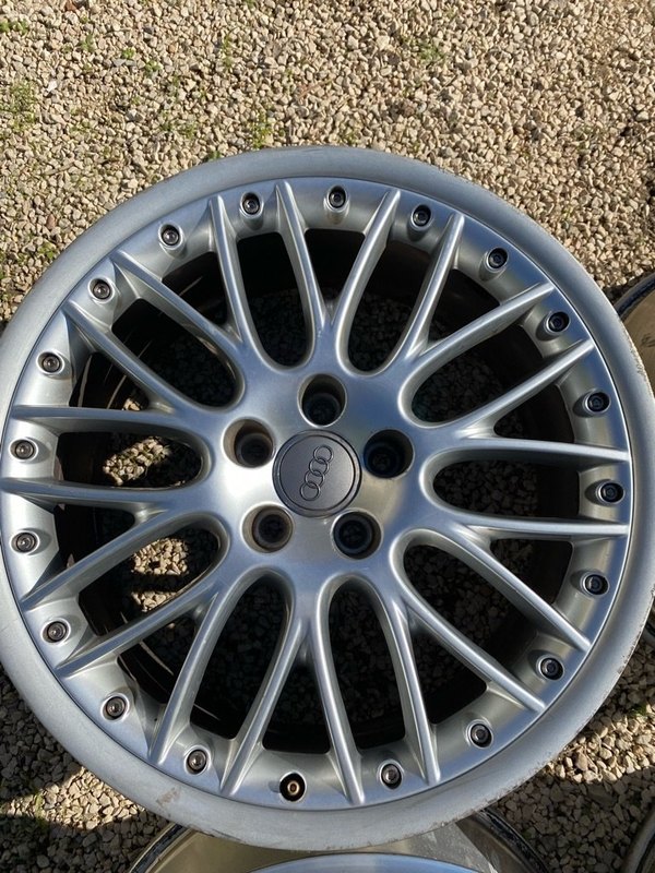

En vue de la préparation de quelques journées track day , je me suis fendu d'un jeu de jantes.
Ce sont des BBBS Speedline, je pourrais mettre à profit mes heures (nombreuses) de récup', car il y a un peu de boulot dessus:
- démontage de la partie centrale et polissage du bord qui ont plusieurs accrocs, mais pas de voile.
- peinture de cette même partie central si je suis courageux en noir mat ou satiné.
Je me prendrais des MICHELIN CUP 2 afin d'avoir un très bon grip. Les 4 en 235 car ils sont moins chers que les 225!!!

J'ai fini le ponçage du bord extérieur des jantes à sec, j'attaquerais  la partie à l'eau pour le le polissage final.
J'ai un tout petit peu commencé la partie centrale pour les confier au peintre ensuite.

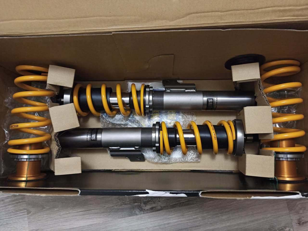

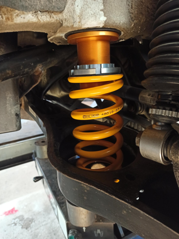

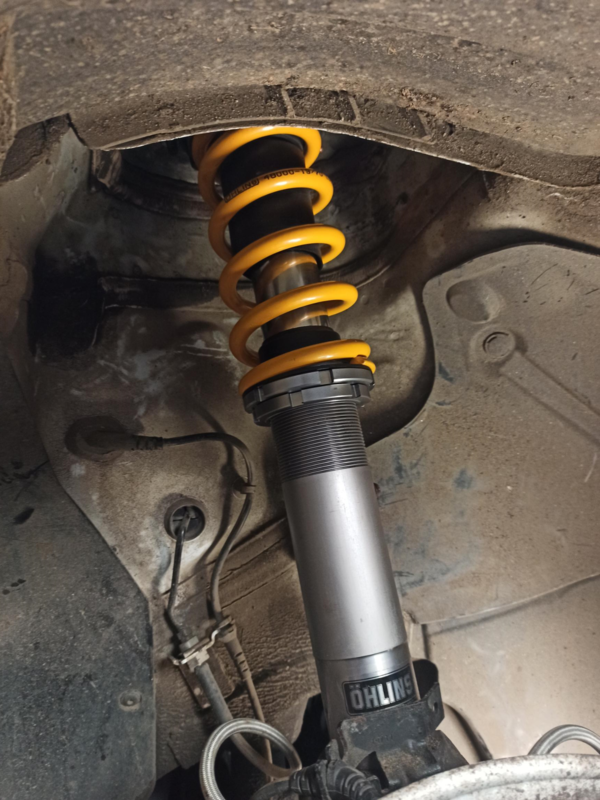

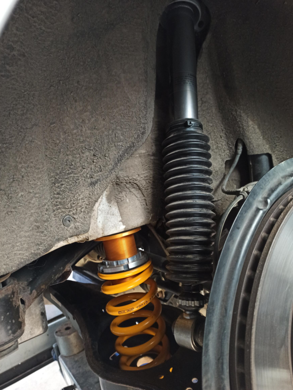

J'ai enfin pu profiter d'un moment de disponible pour monter mes combinés ÖHLINS, bon les petites galères habituelles du truc coincé qui veut pas venir, les vis collées par le sel, une vis de  biellette de barre stab' récalcitrante, mais au bout de la journée ce fût enfin monté.
Le trajet du retour m'a permis de me rendre compte du changement:
c'est plus ferme, la voiture "sautille" moins et c'est pas tape-cul, ça tombe bien c'est ce que je voulais.
Il me restera à peaufiner les réglages que j'ai choisi, souples pour les amortisseurs et hauteur de caisse légèrement plus basse .
Je vais rouler un moment comme cela, puis je ferais un check des serrages et réglages à terminer.

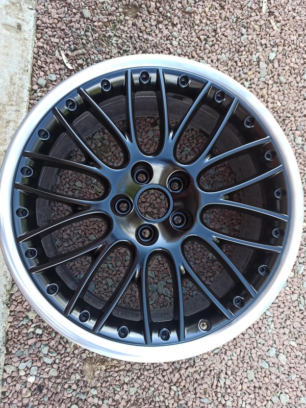

Cela a pris de temps que prévu, mais voici les jantes en  noir satiné, une en photo elles sont toutes pareil:
processed-0b051100-0f1a-4f74-bc7c-e2adebf9fb71_RS18kHGa.thumb.jpeg.3e4b63d18428ee4da5e674099646dedf.jpeg
Je crois que je vais utiliser celles-ci tous les jours et garder les Rotor pour les SuperCup!!!

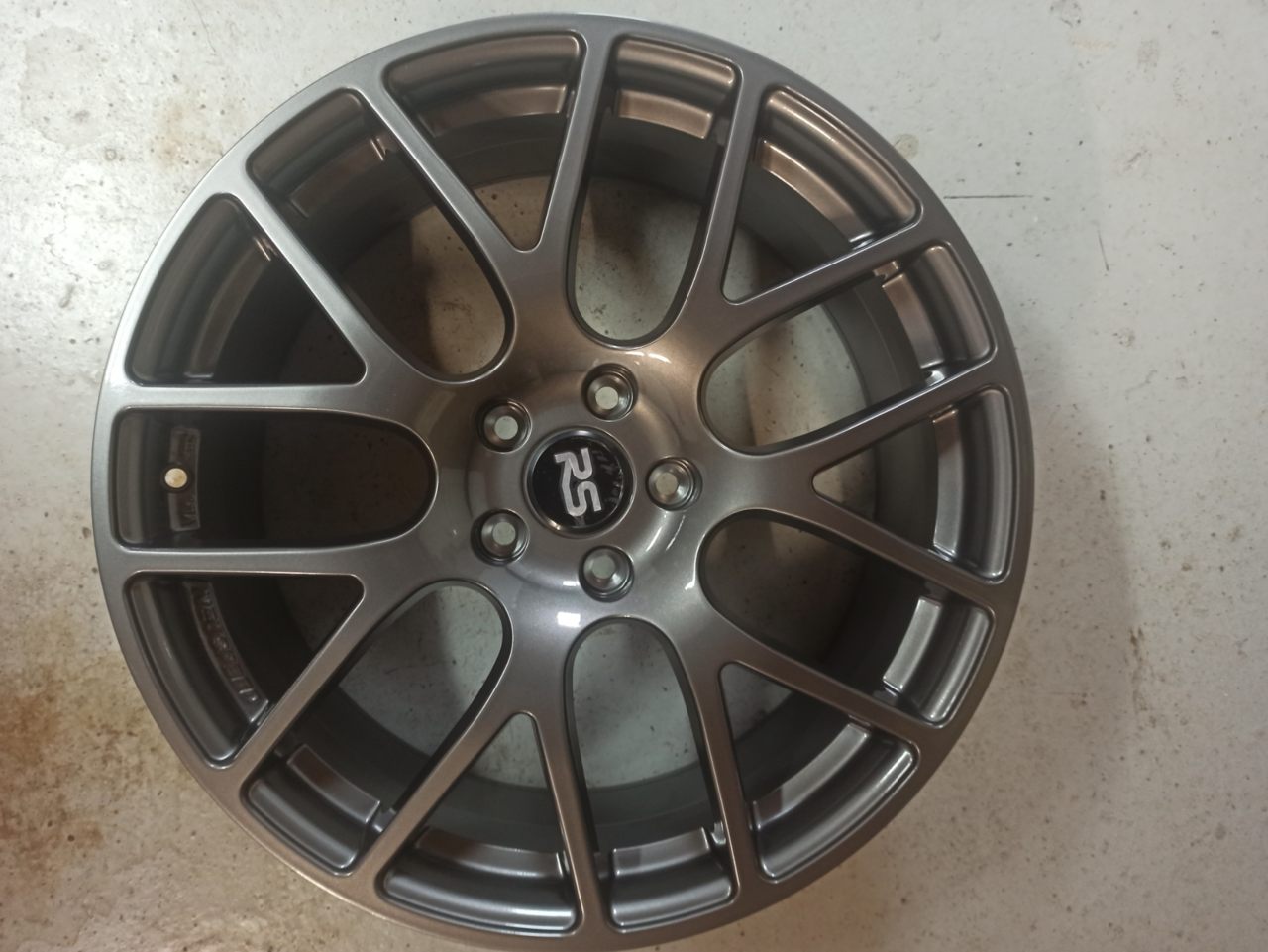

Du coup j'ai mis les jantes en vente et j'ai commandé des jantes qui pèsent 9 kilos contre les 13 d'origine ou encore plus dans le cas des BBS.
Ce sont des NEUSPEED, elles ressemblent un peu aux BBS d'ailleurs:
En photo c'est bien mais en vrai c'est mieux!!!
J'ai reçus les jantes ce matin, ça va elles sont pas mal. Elles font plus foncées en vrai que sur les photos .
J'ai un poids de 9.9 kg en fait, pas les 9 kg annoncé, on va pas chipoter...
