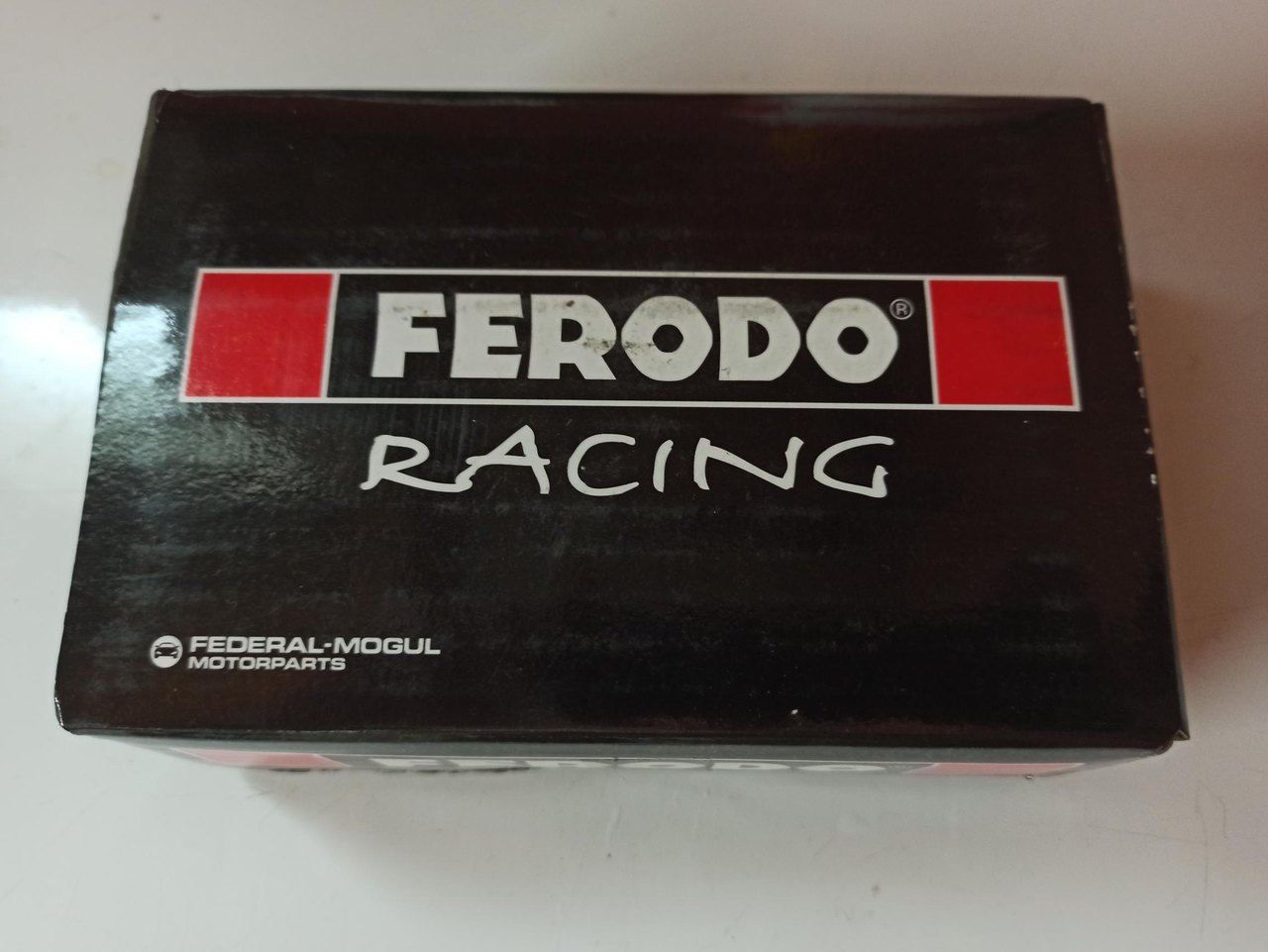

La base pour le commencement des travaux sur le freinage:
Puis sur les conseils de Dan de chez LAMBERT PERFORMANCE, j'ai opté pour les arrières en accord avec l'avant:
Je mets la suite en commande aujourd'hui ou demain.
J'espère recevoir ça rapidement, je suis pas mal en déplacement en ce moment et le temps me manque un peu des fois.
Bon bricolage ! Le changement de plaquette sur ce genre d'étrier est simple car pas besoin de les déposer !
Tu me mets le doute, c'est vieux, j'avais en tête qu'il fallait laisser le circuit ouvert.
Max a raison, Dan m'a parlé du shunt pour l'usure des plaquettes.
Oui j'avais lu ici qu'il fallait le faire, Lambert Performance me l'avait confirmé AP-Smiles_u1F609.png
