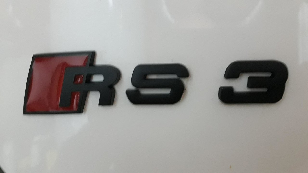

J'ai commencé à personnaliser un peu (photo précédente), je vais passer les anneaux du coffre en noir mat aussi.

Je ne suis pas fan du cerclage noir.

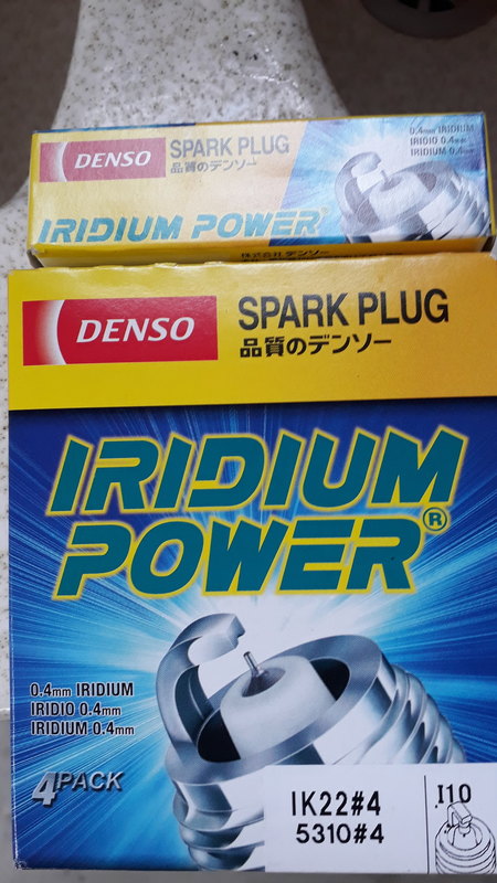

Les petits frères des avants sont arrivés...
*Tain c'est chiant,  Je ne peux poster que via le portable,  pas moyen avec le Pc de la maison ou du boulot !!!
Oui j'ai hésité avec celles-ci car elles sont 2 grades plus froides,  les miennes 1 seul grade,  mon moteur est stock.
J'ai commandé sur driftshop mercredi,  reçues hier...
Compliqué les histoires de bougies. J'ai aussi des ikh24 sans soucis.tu connais des personnes qui utilisent ces ik22 sur 2.5tfsi?
