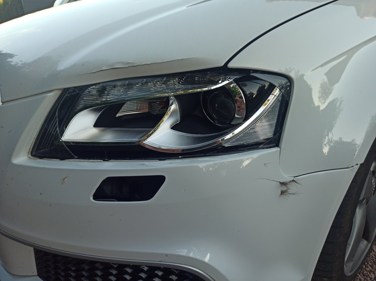

Ben quand t'as pas de chatte t'as pas de chatte, après ma journée trackday écourtée en raison d'une boîte de transfert "transpirante", je reviens d'une course de vélo et pan je me cogne une biche sur le coté gauche....
Bilan le capot est à refaire, le phare est mort, le PC aussi: matière à la con ne se répare pas env 1700€. Mon poteau carrossier a réussi à sauver l'aile sinon c'est 2576€ je crois (carbone).
Plus 2/3 saloperies de pièces qui sont cassées derrière le lave-phare, une belle coche en prévision!

Pas de chance de croiser une bete à poil :( en te lisant je m'attendais a bien pire, tu t'en sors bien.
Mon carrossier m'a agraphé mon PC il y a bien 3 ans mnt et ça a bien tenu. Je pense qu'audi vend ça a prix ahurissant sinon :(

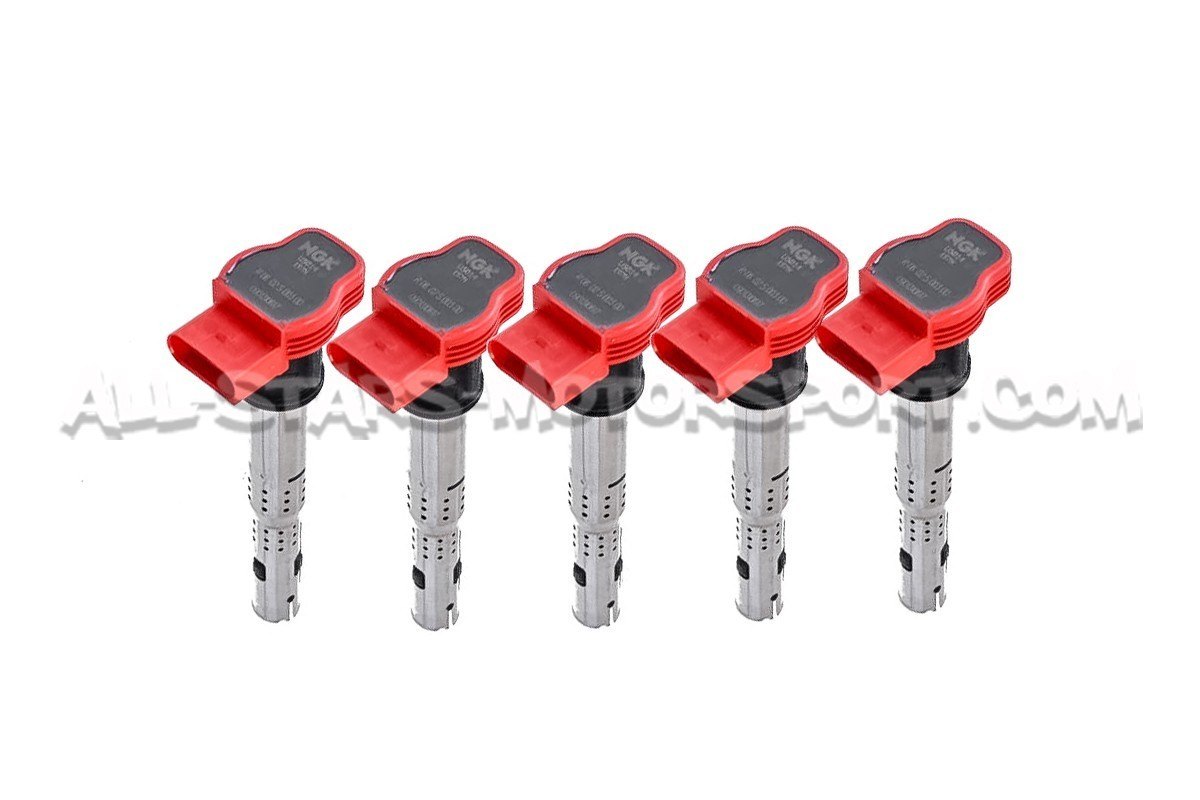

Du coup je me suis penché sur 1/2 trucs à changer, à savoir les bougies pour un grade plus froid et tant qu'à faire les bobines remplacées par celles de R8.
Je dois avoir une semaine de récup' d'ici peu j'essayerais de caler ça pendant à ce moment.bobines-ngk-audi-r8-pour-audi-rs3-8p-8v-367-et-ttrs-mk2-06e898001-5.jpg.422a0a9ff1aa349b7c86b1d4166bea1c.jpglarge-3c7dca1ee1bb9cee39af8575889e5c1f.jpg.8f6fb15a14626de89150c60fbbec734a.jpg

Salut, c'est sympa en rouge les bobines. Pour les bougies j'ai monté ça aussi.
