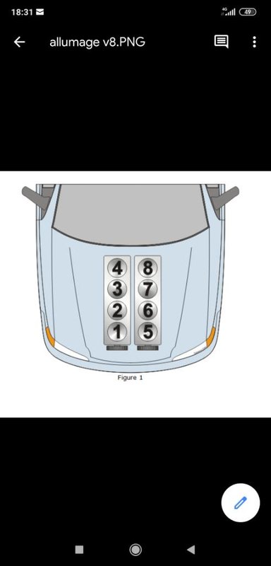

Salut à toi j'en avais un de s4 b6 défaut de série rappel connu pour les bobines grosse possibilité que se soit elles, après ça peu être cylindre je veux pas inquiétez, tu peux faire un test simple interverti 2 bobines et vois si le défaut se déplace ça peu être de la connectique ou câblage aussi je te cherche l'ordre des cylindres je doit l'avoir par la
Envoyé de mon POCO F1 en utilisant Tapatalk
Inversez deux bobines pour faire un essai et voir si le défaut change de cylindre.
Sur le fofo y a le dessin quelque part de l ordre des cylindres... Je sais plus où il est
Tiens voilà je l'avais partager à l'époquebbf8781622c1f88091a4ee9bc38d8e91.jpg

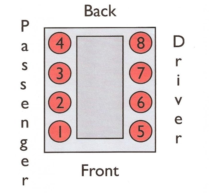

J’ai le doute avec ton schéma,
chez vag la numérotation part de la distri.
Pour moi c’est
1  5
2  6
3  7
4  8
J’ai voulu regarder avec les couleurs de fil au niveau des injecteurs, comme sa plus de doute possible, mais c’est trop galère à ouvrir, j’ai pas voulu cassé la gaine plastique

salut sm18 désolé je viens de capter que c'était toi j'ai répondu machinalement tu passe a plus gros c'est cool c'est l'escalade tu va finir en RS6 :AP-Smiles_u1F602:
il y a 52 minutes, blasterworm a dit :
Pour moi c’est
1  5
2  6
3  7
4  8
même autodata indique pareil
Tu as peut être raison en plus,
mais je suis partagé.
J’ai chercher partout dans Elsawin, rien là dessus
pareil c'est dingue il y a rien sur les bobines :AP-Smiles_u1F615:, j'ai plus de données sur ma rs
a priori c'est bien ça , j'ai trouvé ça sur le forum et dans mes souvenir pour vérifié j'avais débrancher les bobines au 4 coins pour faire un schéma et être sur ^0
