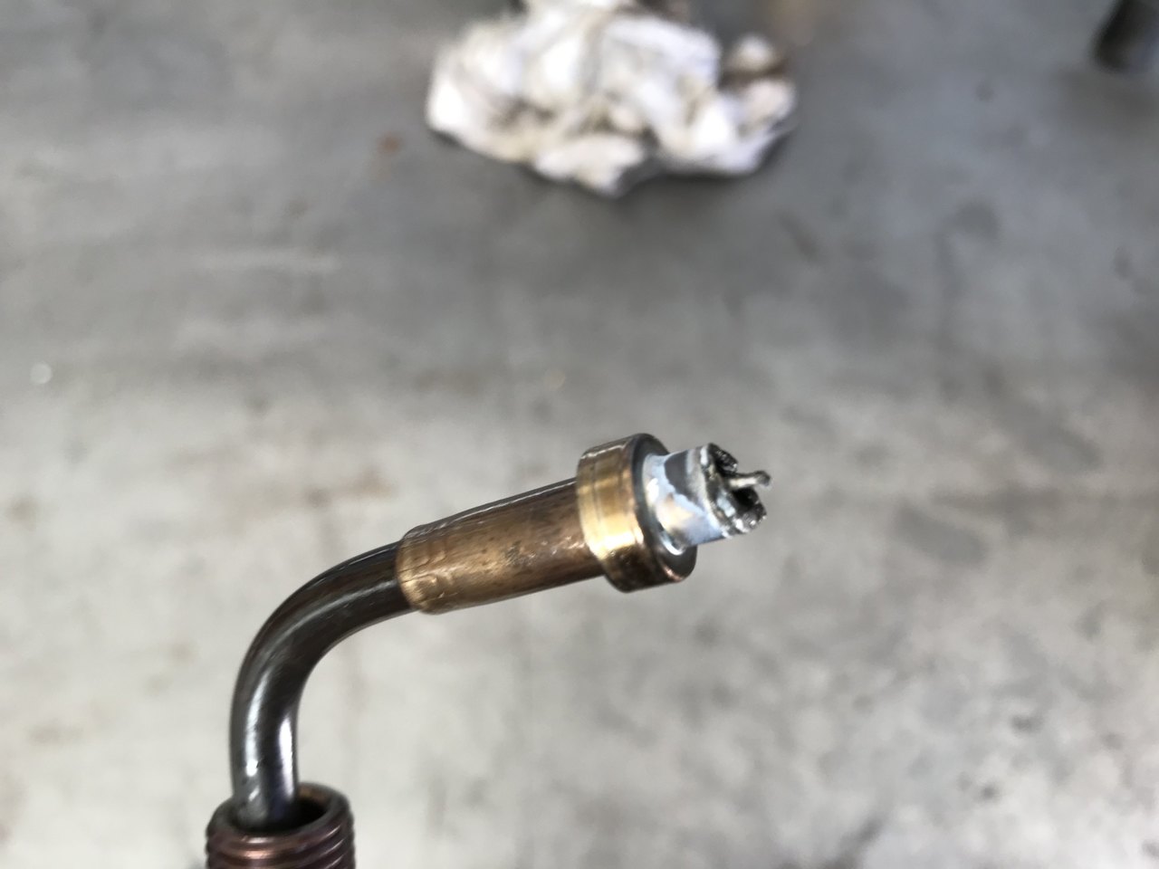

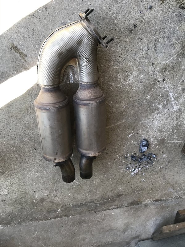

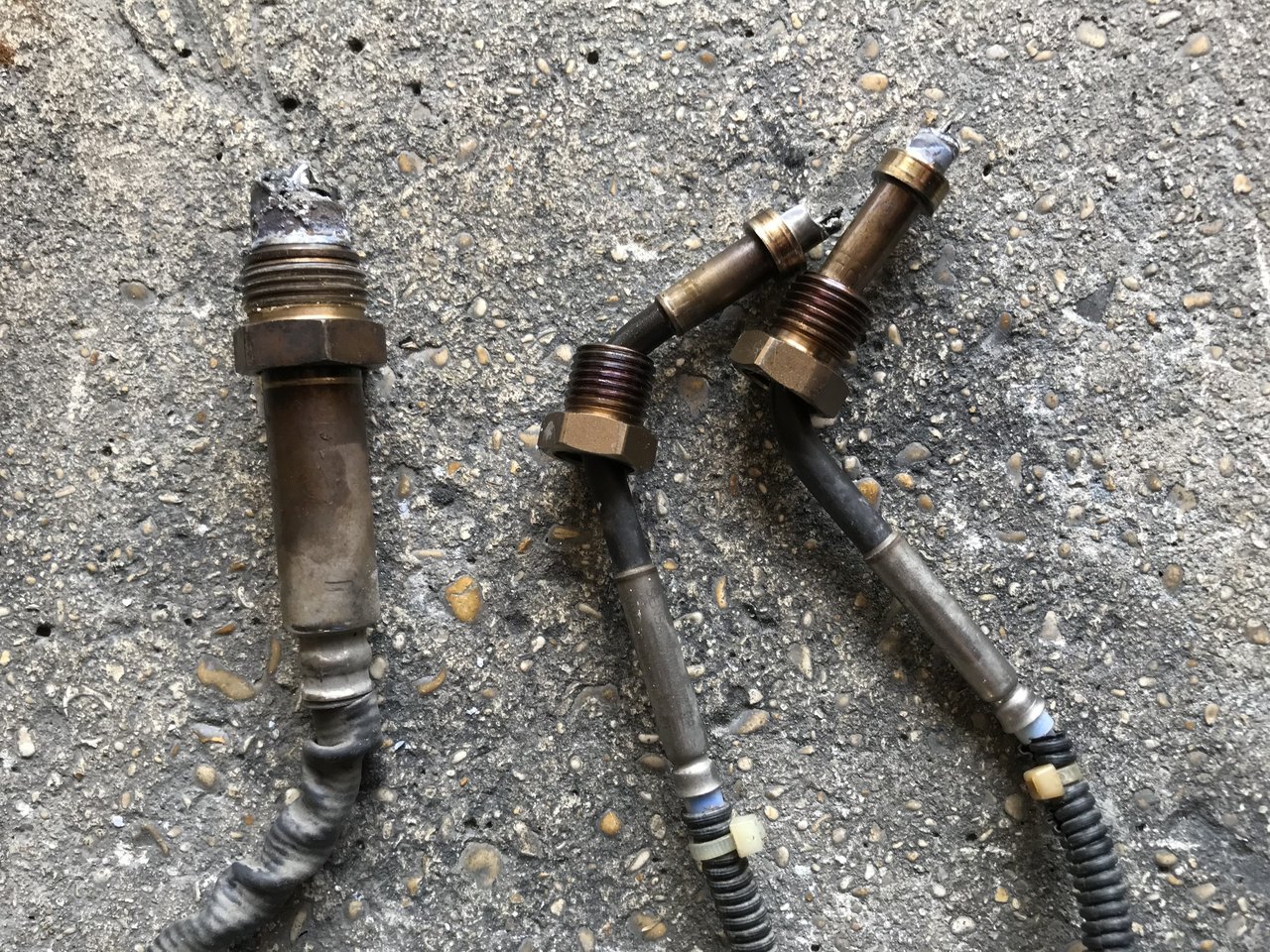

Gros problème ce weekend !!!
Mon fap est HS ainsi que trois sondes.
La facture va être salée :ouin:
Après avoir fait un petit Run avec une golf GTD qui avait le diable ma voiture c'est mise à fumée fortement, je me suis arrêté direct et la le drame plein de paillette de fap qui sortaient par les silencieux !!! je n'ai pas compris ce qui c'est passé surtout que la régénération forcée c'était très bien passée.
Et j'ai aussi les silencieux qui se sont bouchés par l'accumulation des morceaux de fap qui se sont détaché :(
Aucune pièce sur les sites français je téléphone donc chez Audi :
Sonde de température 176€ (il en faut 2)
Sonde Nox 675€
Fap 2400€
J'ai réussi à trouvé sur Ebay en Allemangne mes pièce pour 1/3 du prix, cependant le fap est un reconditionné.
Il faut que tu démontes la pièce n°1, c'est le pot catalytique juste après le turbo.
Le morceau de la sonde lambda y est dedans.
Et tu vas pouvoir regarder les ailettes de ton turbo côté échappement, j'espère qu'il n'est pas touché.
Toute la ligne d'échappement doit être démontée et contrôlée, nettoyée. Il faut être sur qu'aucun morceau ne reste.
