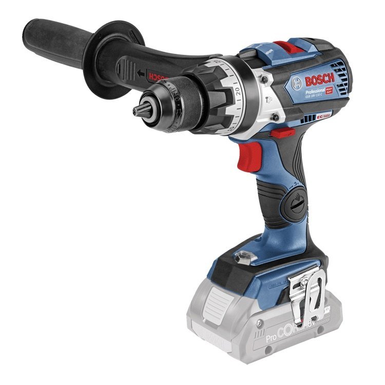

Le serrage devrait se faire, si on a beaucoup à visser et plusieurs, avec une visseuse, vu la démocratisation de celles-ci, pas de souci pour en trouver une bonne.
110Nm, ça devrait suffire pour amener n'importe quel écrou ou vis au plus près du serrage au couple à réaliser.
Ainsi ça ne donne pas des coups de marteau pour finaliser le serrage.

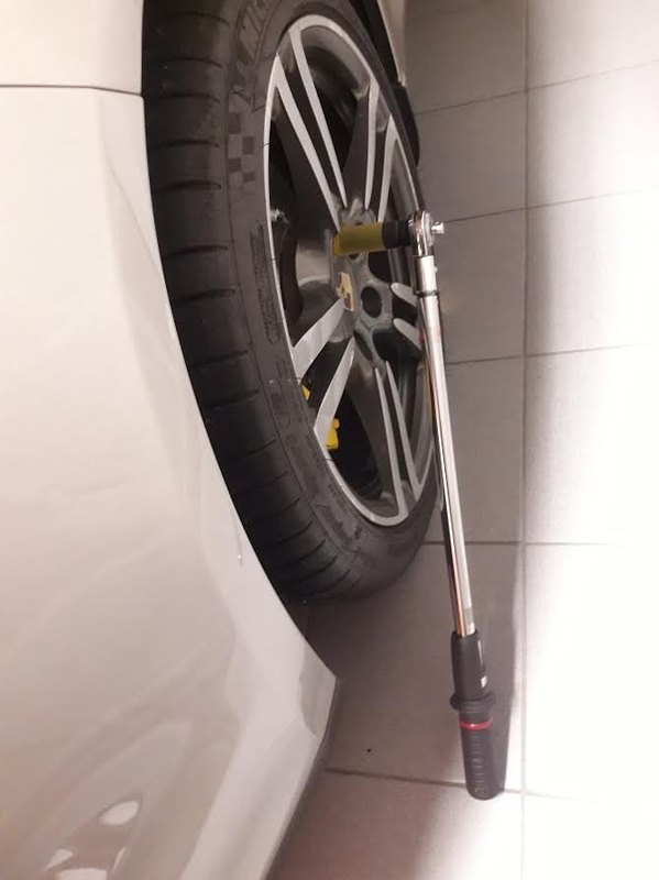

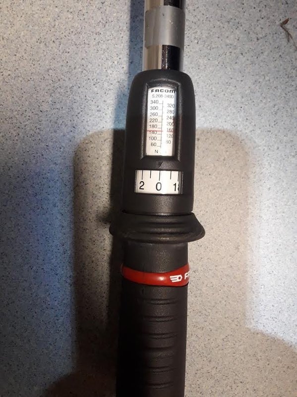

Le garage qui avait repeint mes étriers de freins m'avait serrés les goujons  de roues trop fort .
J'ai du reprendre tout ça à 160NM avec la clé dynamométrique .

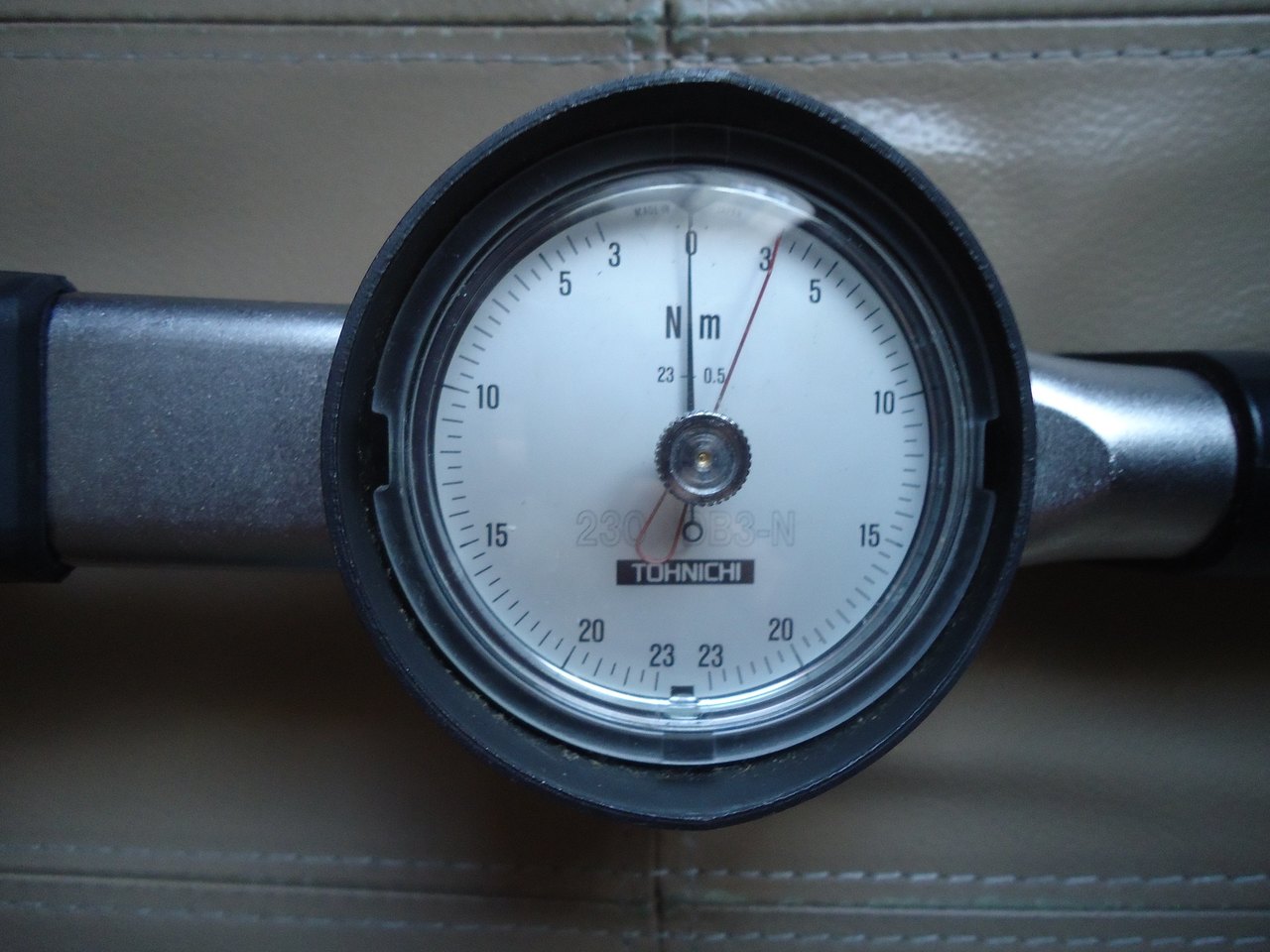

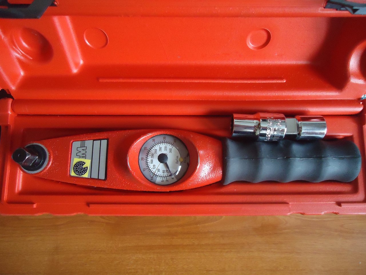

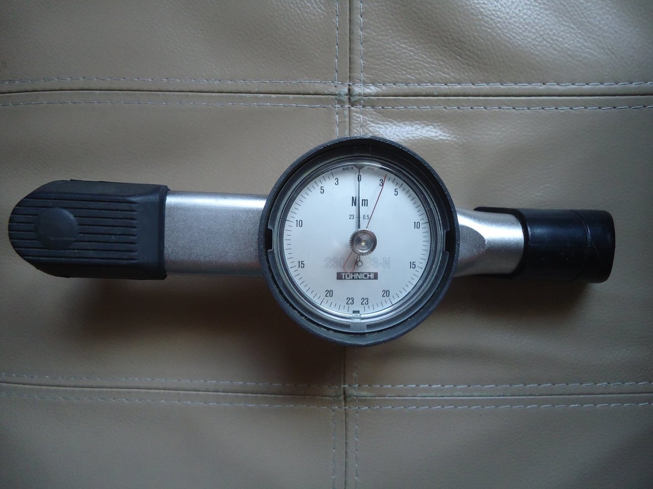

Oui entre 6 Kg et 34 Kg ensuite entre 10NM et 50NM j'ai la J.208-50 PB , donc pas de couverture entre 51NM et 59NM :(
Ensuite j'ai une Sam V4J de 3NM à 40NM
Et la dernière la TOHNICHI :AP-Smiles_27: de 3 NM à 23 NM
