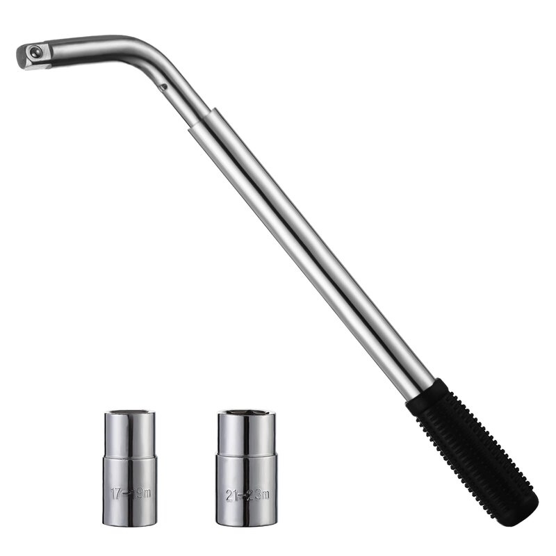

Oui, celle en croix. Je n'ais pas essayé. J'utilise  une clé  télescopique que j'ais également en permanence dans la voiture. Quand je dépanne, les boulons  sont parfois serrés un peu "trop" fort, à ce demander si certain n'utilise pas une rallonge ;pIMG_2861.thumb.jpeg.4802caeaf91ebe54f1cdbffa222b85f8.jpeg

pour se qui et de " la clé  télescopique "
elle peut avoir un second " rôle " et de plus légale dans la voiture :AP-Smiles_18:
