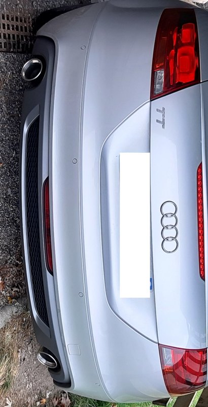

je viens de faire poser une ligne catback Milltek sur mon Audi TT 2.0 TFSI.
Bon côté look c'est ce que je voulais mais je n'obtiens pas de changement côté sonorité...
la référence de la ligne c'est  :
Milltek SSXAU143
c'est homologué CE donc forcément le bruit ne peut pas être libre mais je pensais que cela changerait peu le bruit.
Voici une photo de ce que cela donne avec en plus le diffuseur adapté.
Je vais voir si je peux trouver une autre solution pour changer un peu le bruit...
Modifié par patrick19
désolé je comprends pas pourquoi l'image n'est pas droite alors qu'elle l'est à l'origine
