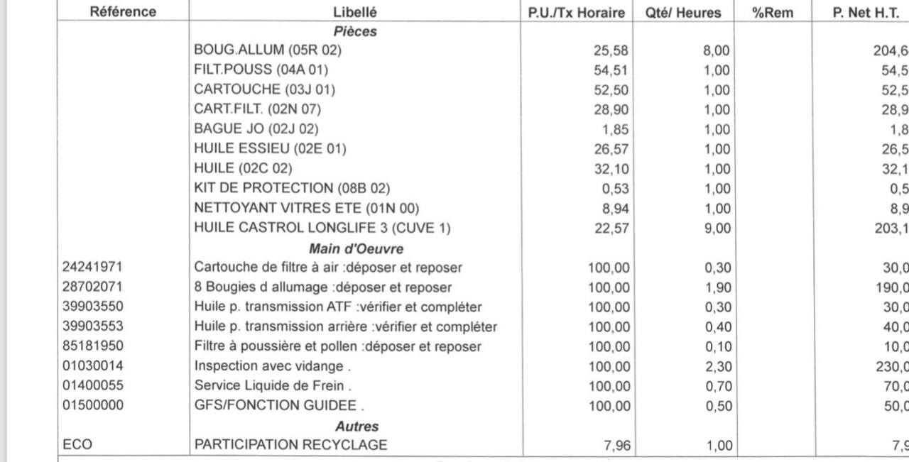

est ce que quelqu’un peut me donner plus d’infos sur ma révision?
j’ai réalisé la demande chez mon CC mais toujours pas de réponse.
ci dessous les actions réalisées, à quoi correspond la vidange transmission ATF? C’est quoi un coupleur, un différentiel?

ATF = Automatic Transmission Fluid = huile de boite auto >>> ils ont vérifié le niveau et éventuellement fait l'appoint
Huile pour transmission arrière ? Ben vraisemblablement le pont arrière >>> idem
Tu dois avoir un moteur longitudinal, donc normalement Quattro type Torsen. Pourquoi ils n'ont pas fait le niveau ???

Audi ne touche pas à la boîte ils disent que c’est à vie. Donc ta théorie de mise à niveau je n’y crois pas.
Merci j’avais compris que la vidange de la transmission arrière c'était Le pont/différentiel arrière.

Ce que je voulais écrire: à quoi correspond cette fameuse ligne/prestation "Huile p. transmission ATF".
Vu qu'ils ne touchent pas à la boite, donc si j'ai bien compris le Torsen est couplé à la boite mais possède un graissage séparé?
Merci, je vais essayer d'être un peu plus clair quand j'écris.
Ah mon avis Raphaël, ça signifie que même s'ils refusent de faire la vidange, ils vérifient quand même le niveau et font l'appoint si nécessaire.
L'huile ATF c'est pour la boite uniquement, comme l'affirme Philippe, Torsen et pont arrière ont leur propre huile.
Ou alors ils facturent une prestation fictive, mais là, ce serait un autre sujet...

La CC Audi a réalisé, en plus de la vidange moteur et du remplacement des bougies ;
- le contrôle et la remise à niveau de la BV et du pont AR (différentiel Sport).
En effet, bizarre car la CC a remis/facturé un litre d' huile dans le différentiel AR (fuite ?) ainsi que dans la Tiptronic ? :AP-Smiles_162:
Faudrait nettoyer proprement le différentiel AR pour voir si fuite ou pas....
