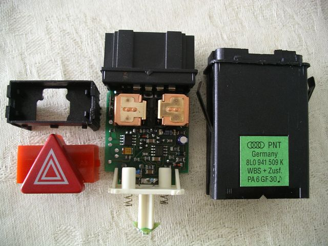

C'est une panne récurrente sur les C5, ta centrale clignotante doit être HS (elle est logée avec le bouton warning au milieu de la console centrale)
Bonjour Jeremy,
À mon avis c’est ta centrale clignotante qui est hs, celle qui se trouve au-dessus du poste. Elle fait souvent défaut 😉
En même temps 😁
  • Aime 1
certes le tuto étant ancien, les photos n'y sont plus, mais il reste la description de l'opération ;)
Ca ressemble à cela ;)
Attention, deux références sur S6 et RS6 ;)

je vous invite a passer sur cette version de centrale clignotent, car elle évite les erreurs ampoule mort en led sur les clignotants.
A+
https://www.amazon.fr/gp/product/B071LT87VQ/ref=ppx_yo_dt_b_asin_title_o07_s00?ie=UTF8&psc=1
j'ai installe sur ma grosse donc je peux vous le confirmer

Salut, effectivement c'est un problème récurrent, je l'ai fait sur la mienne en mars ou avril dernier, c'est facile une fois que tu sais d'où ça vient.
Perso j'ai pris une centrale sur Aliexpress, moins de 10 balles et ça marche nickel. Par contre il a fallu que mon pote force comme un malade pour retirer celui d'origine, les pattes devaient être durcies ou trop écartées. C'était flippant...
