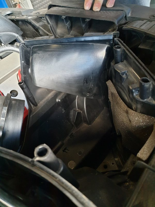

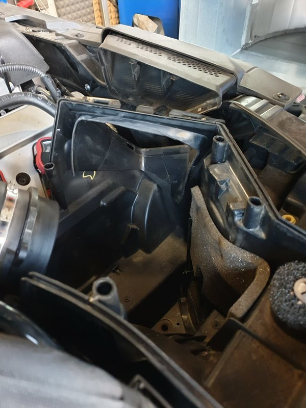

est-ce que quelqu'un aurait les photos de la modif de la boite air (à découper?) car sur le forum, les photos sont HS et je n'ai rien trouvé ailleurs...merci d'avance !
Regarde ici :
 Avant
Après
super merci !! je vais m'occuper de ça :) est-ce que le filtre à air d'origine peux rester en place, ou bien vaut il mieux prendre direct un filtre à air "sport", sachant que la voiture sort de révision elle a donc un filtre neuf. tu a fais la modif sur la tienne ??
C' est pas la même boîte à air sur mon A7 mais on doit pouvoir la modifier.
Si tu modifies ta boîte à air, autant partir sur un filtre à air sport pour apporter plus d' air au compresseur. ;)
