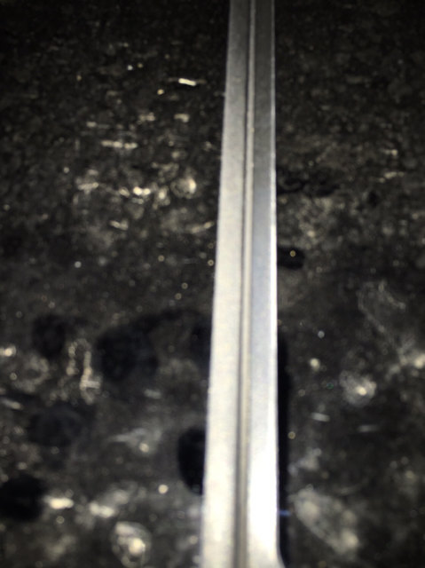

Salut a tous,
Ça fait deux fois de suite en 15 jours, que je trouve de l'eau côté passager au niveau du plancher.
J'ai l'impression (a vue et j'avais vu sur des posts que les toits ouvrants n'était pas très étanche a la longue) que ça viendrait du toit
Si vous avez des infos ou expérience elles sont les bienvenues !

Et j'ai revérifié ça vient bien du toit ouvrant mais pas des évacuations de devant, du côté arrière ou milieu où les bords.
Tain c'est galère ça coule a grosses goûtes. Et je ne sais pas trop comment m'y prendre pour dépanner.

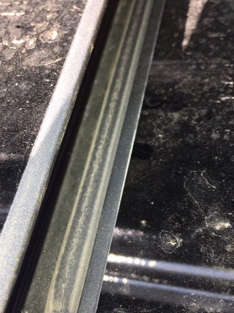

C'est bon ! J'ai trouvé mon putain de pb !!!! 🤗🤗🤗😁😁😁😎😎
Je vais faire un truc explicatif, ça ne m'étonne pas que tt le monde ait le pb
alors, le pb (en tout cas le miens) n'est pas un pb d’étanchéité ou de joint abimé ...
c'est un pb d'écoulement de l'eau ou en tout cas, qui ne se fait pas correctement
donc pour ceux qui ont un toit ouvrant ( je l'ai mis plus haut dans le post avec photos) il y a 4 tuyaux d'écoulement deux devant et deux derrière, on voit surtout ceux de devant.
dans mon test, j'avais mis de l'eau en "direct" avec mon arrosoir pour être sûr qu'ils n'étaient pas bouchés, ça aurait pu être le pb.
la dans mon cas c'est le chemin qui mène a ces évacuations qui était encombré (pas bouché, ni trop pourtant) !
donc sur la photo ci-dessous (oui je sais, Picasso le mec :-) )
on voit donc en bleu le chemin de l'eau qui va en direction du trou d'évacuation (rouge) et passe dans un "tunnel", si le chemin est encombré ou bouché, le chemin déborde !
et l'eau va dans la partie en orange, derrière le filet anti remous.
et la ! ça s'écoule dans le ciel de toit ! ouai, j'ai fait le test en direct ! et des deux coté gauche et droit c'est pareil !
donc la on voit le "tunnel", pour ma part il était un peu bouché par de la graisse et de la saleté.
j'avais regraissé un peu comme un ouf, lors du blocage de mon toit ouvrant (j'ai fait un post dessus aussi)
j'ai bien vérifié, j'ai mis de l'eau que la ou il ne fallait pas et ça coule dans le ciel de toit (gauche et droite idem) si le chemin ne déborde pas, pas de pb.
après avoir nettoyé, j'ai testé c'est mieux, en simulant de l'eau (pas trop) ça s'écoule correctement.
par contre je suis sur que même sur une voiture neuve, si on envoie beaucoup d'eau d'un coup (plus que dans la pratique), ça déborde et ça va dans le ciel de toit.
bref c'est pas très bien pensé ...
donc collègue ayant un toit ouvrant : nettoyez vos tunnels ;-) et graissé aussi pour pas qu"il se bloque...
j’espère avoir été clair dans mes explications :-)

Le 21/08/2019 à 22:22, guil75 a dit :
