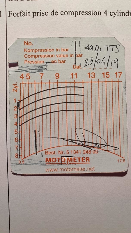

avant le changement de l'injecteur et du décalaminage des soupapes d'admission je vais mesurer la partie signal de commande des bobines d'allumage
j'ai lu ça :https://www.hella.com/techworld/fr/Technique/Electricite/Electronique/Bobine-allumage-depannage-2886/
je vais faire l'étape 7 mercredi midi afin de bien voir si le signal de commande de la bobine est bon
je me demande si je peux démarrer mon moteur avec le connecteur de la bobine du cylindre 3 déconnecté ? car je ne peux pas déconnecter la fiche de l'injecteur sans enlever l'admission...
hello
donc ce midi test du signal de la partie commande des bobines
et bien ça fonctionne très bien cf video, la tension envoyée est nickel jamais de raté, la synchro est bonne, ça se voit pas sur la video mais on avait mis cylindre 1 et 3 à regarder.
Maintenant que la partie allumage et commande d'allumage / calculo est clean je passe à la partie admission et injecteurs

et pas de fuite d'huile vers la pompe à vide c'est bien sec : ouf !
et moteur en grande forme
zéro défauts au vagcom
ce qui est fou c'est que j'avais pris ces ratés d'allumage sur cylindre 3 en roulant cool en reprise en 4...
j'ai quand même changé
bobines
puis
bougies
puis
injecteurs
le pb était bien sur injecteur 3 qui s'était donc grippé tout seul :-( j'avais jamais eu ça sur mes voitures sportives ! bon c'est la première qui a plus de 100 000km donc c'est peut etre lié…
