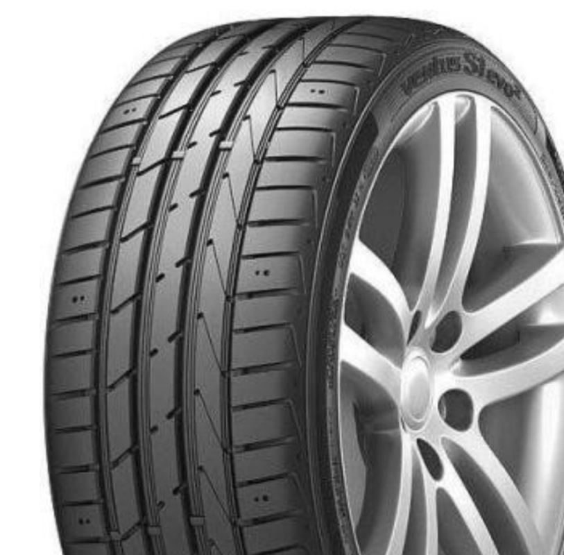

J’ai remarqué que les pneus avec un profil en V sont plus sujets à se déformer et créent des facettes.
Constaté sur la Volvo V50 de mon père et l’Audi A3 du frangin.
Jamais sur mon A5, je choisis toujours des pneus avec des profils asymétriques, actuellement avec des Hankook VENTUS S1 EVO 2 K117

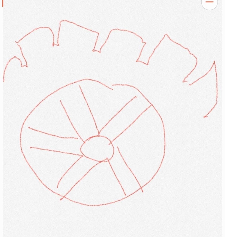

Ok merci je vais donc faire ça mets les pneus sont à 70 % neuf et ça fait comme un bruit de roulement vraiment fort c'est vraiment désagréable je comprends vraiment pas comment c'est possible
Oui oui c'est bien ça un bruit de roulement. Je te confirme que ça vient de l'usure en facette des pneus.
Envoyé de mon SM-G960F en utilisant Tapatalk
En fait ton pneu est usé comme ça. Désolé je ne suis pas un pro du dessin. Du coup chaque crampon est plus haut d'un côté, ce qui provoque le bruit quand tu roules.3bd7968f707734a73e5ce8be0fbdf202.jpg
