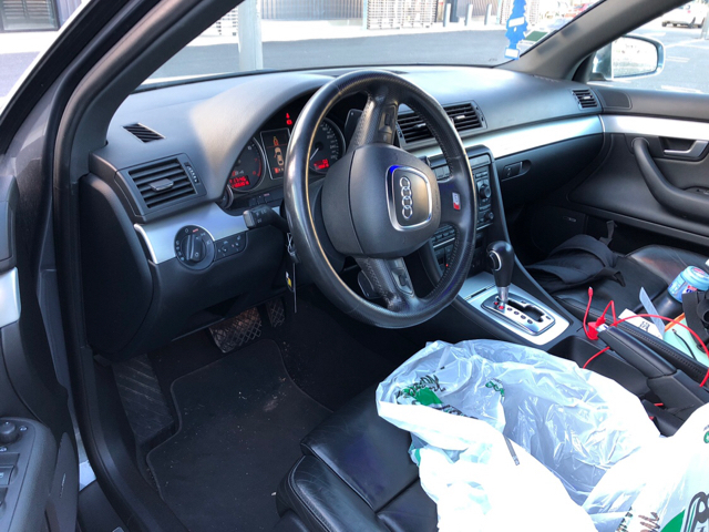

Hello les gens, je viens de quitter la section A4 B8 pour intégrer la section S4 B7 donc c’est une S4 de 2005 boîte auto et j’en suis super content pour le moment.
Une question pour moi ce soir au sujet de la mémorisation des sièges, ça ne fonctionne pas ! J’ai pourtant suivi un tuto sur un site de notice, mais en vain. Quelqu’un saurait pourquoi ?

J’ai exactement fais ça mais toujours rien

Bonjour
Toujours pas d’évolution et j’ai même passer la valise chez un pro, dès fois que ça soit la mienne qui n’est pas assez pointu, mais rien non plus en défaut, de plus j’ai le feu de route gauche qui ne fonctionne pas !! ce n’est quand même pas lié !?
