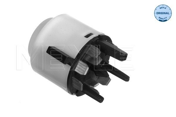

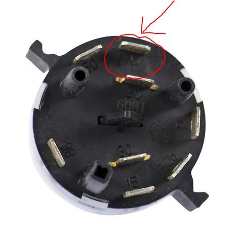

En analysant le schéma électrique et du fait que le klaxon ne fonctionne pas lui non plus, je pencherais plutôt pour un problème d'alimentation de la borne 75 dans le contacteur de Neiman (voir pièce ci-dessous).
Pièce que tu peux te procurer ici :
https://www.mecatechnic.com/fr-FR/contacteur-de-demarreur-pour-audi-a4-s4-94-97_AB11605.htm
En effet, l'alimentation de klaxon ne transite pas par le relais indiqué par DXXK mais par un autre relais spécifique.
Je pense fortement qu'il y a un problème d'alimentation de la borne 75 dans le contacteur de Neiman qui se situe en amont du relais que t'a indiqué Didier.
Cette borne 75 se situe plus en amont des 2 relais (relais accessoires et relais klaxon).

Wauzzz à raison , en incluant le klaxon ...on remonte à la source ..soit le connecteur 75 (bien observé) :
je pense qu'il est démontable , mais à vérifier ...au bout de 20 ans de service , les cuivres sont oxydés.

C'est souvent ce contacteur qui est en cause après 20 ans de services ou lorsque le véhicule a aux alentours des 300.000 km.
10 euros la pièce, ça va le faire.

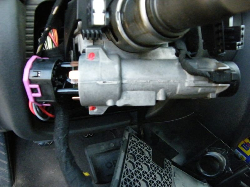

Pour y accéder, il faut déposer les coquilles de comodos, débrancher le connecteur circulaire, faire sauter le vernis rouge de scellement des 2 vis qui maintiennent le contacteur inséré dans le Neiman puis extraire le contacteur et le remplacer (photo ci dessous issue d'une A3 mais le principe est le même sur la B5).
