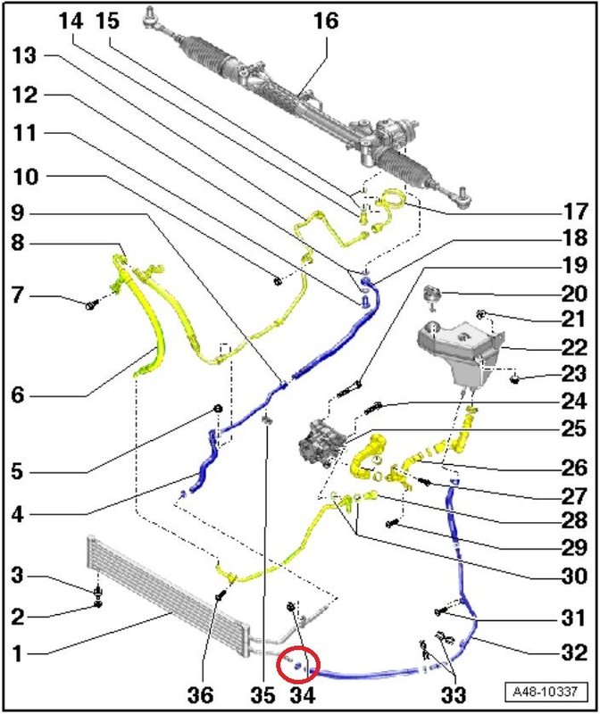

Pour purger la DA:
Il faut commencer par soulever l'avant de la voiture pour que les roues ne touchent plus le sol.
Il faut retirer le cache sous moteur, pour cela il faut retirer les 3 vis noires en plastique dans chaque passage de roues et les innombrables vis métallique qui tiennent le cache. Garder les 3 vis arrière pour la fin. Ensuite on le maintient pour le dégager vers l'arrière et le mettre au sol.
Ouvrir le bouchon du réservoir pour faire une mise à l'air.
Retourner sous l'auto et déconnecter la durite inférieur sur le radiateur, encerclée en rouge.
Cela se passe juste au dessus de la jupe du parechoc, il faudra donc réaliser une goulotte pour le liquide sinon il va se répandre dans le parechoc.
J'ai pris une bouteille d'eau coupé en deux sur la longueur avec un récipient en dessous suffisamment grand pour recueillir les 1100ml qui se vidangent.
Cette goulotte se place sous la sortie du radiateur, la durite peut être tirée à la main pour être mise au dessus du récipient.
(ndlr : ça n’empêchera pas d'en mettre partout ...... mais ça limitera les dégâts)
S'assurer que tout est bien calé et que le liquide ne risque pas de couler à coté car il faut laisser le tout en place.
Ensuite, se rendre dans la voiture, mettre le contact (surtout ne pas démarrer!!) pour libérer le volant et faire 10 va et vient complets du volant d'une butée à l'autre.
Cela va vidanger le liquide prit dans la crémaillère et "sucer" ce qui reste dans la pompe.
Attendre ensuite (une bière à la main) que le liquide finisse de couler.
Une fois fini de couler.
Reconnecter la durite et resserrer son collier, si c'est un collier métallique serrable à la pince (ce modèle) , il est judicieux de le remplacer par un neuf ou de mettre un collier classique serrable avec une douille de 7 (celui là) adapté au diamètre de la durite.
Nettoyer la zone de l'huile qui aurait giclé un peu partout.
Remplir ensuite le bocal  jusqu’à ce que le niveau ne descende plus.
De nouveau au volant, refaire 10 va et vient de butée en butée pour "tirer" le liquide dans la pompe et la crémaillère.
Le liquide doit être descendu, on renouvelle l'opération de remplissage.
Il faut ensuite lancer le moteur, juste 2 secondes et couper aussitôt.
Refaire l'appoint de liquide.
relancer le moteur 2 secondes.
refaire l'appoint.
relancer le moteur 2 secondes ...
etc... jusqu’à ce que le niveau ne bouge plus. (en 2 ou 3 fois maxi c'est bon).
Une fois à ce stade, lancer le moteur et laisser tourner.
Refaire de nouveau 10 va et vient complet de tours de volant.
Contrôler le niveau et refaire l'appoint si nécessaire.
Contrôler qu'il n'y a pas de fuite et ajuster le serrage du collier de la durite si nécessaire.
Remonter le cache sous moteur et reposer la voiture sur ses roues.
Rouler quelques kilomètres (20 kms environ) et refaire un éventuel appoint.
Le niveau doit être contrôler moteur chaud, immédiatement après avoir couper le moteur.
Il faut retirer le bouchon, l'essuyer, le remettre, le ressortir et seulement là on regarde le niveau
le BON niveau de liquide, c'est entre le maxi et 5mm au dessus du maxi !
Voilà ce que j'ai fait.

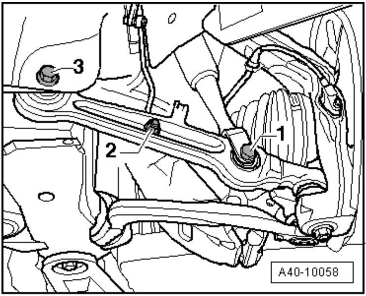

Etape 4 :Dépose du berceau.
il faut commencer par détacher l'axe de maintien du capteur d'assiette sur le bras de suspension coté conducteur. (pour les véhicules avec suspension pneumatique, S6 par exemple, il y en a 1 de chaque coté). Ecrou n°2 sur ce dessin.
Ensuite on dépose la barre antiroulis, il y a 6 vis sur le berceau et 1 vis à chaque bout de barre sur les billettes de bras de suspension. ( les 3 fleches et le repère 2).
Ensuite, il faut sangler les amortisseurs pour ne pas qu'ils se relâchent à la dépose des bras.
desserrer les vis des bras sur le berceau et la vis du pied d'amortisseurs sur le bras inférieur et suspendre les bras comme cela :
Ensuite, on dépose le berceau en retirant (sur le schéma en dessous) les vis 5 6 7 et 8, puis les 9 10 11 et 12 en plaçant une cale à l'arrière du berceau.
ensuite desserrer les vis 1 2 3 et 4 (sans les déposer) jusqu’à libérer le berceau et qu'il soit possible le tirer vers l'arrière.
resserrer ensuite les vis 1 2 3 et 4 pour assurer le maintien du moteur (notre supportage n'a été utile que ce laps de temps)
