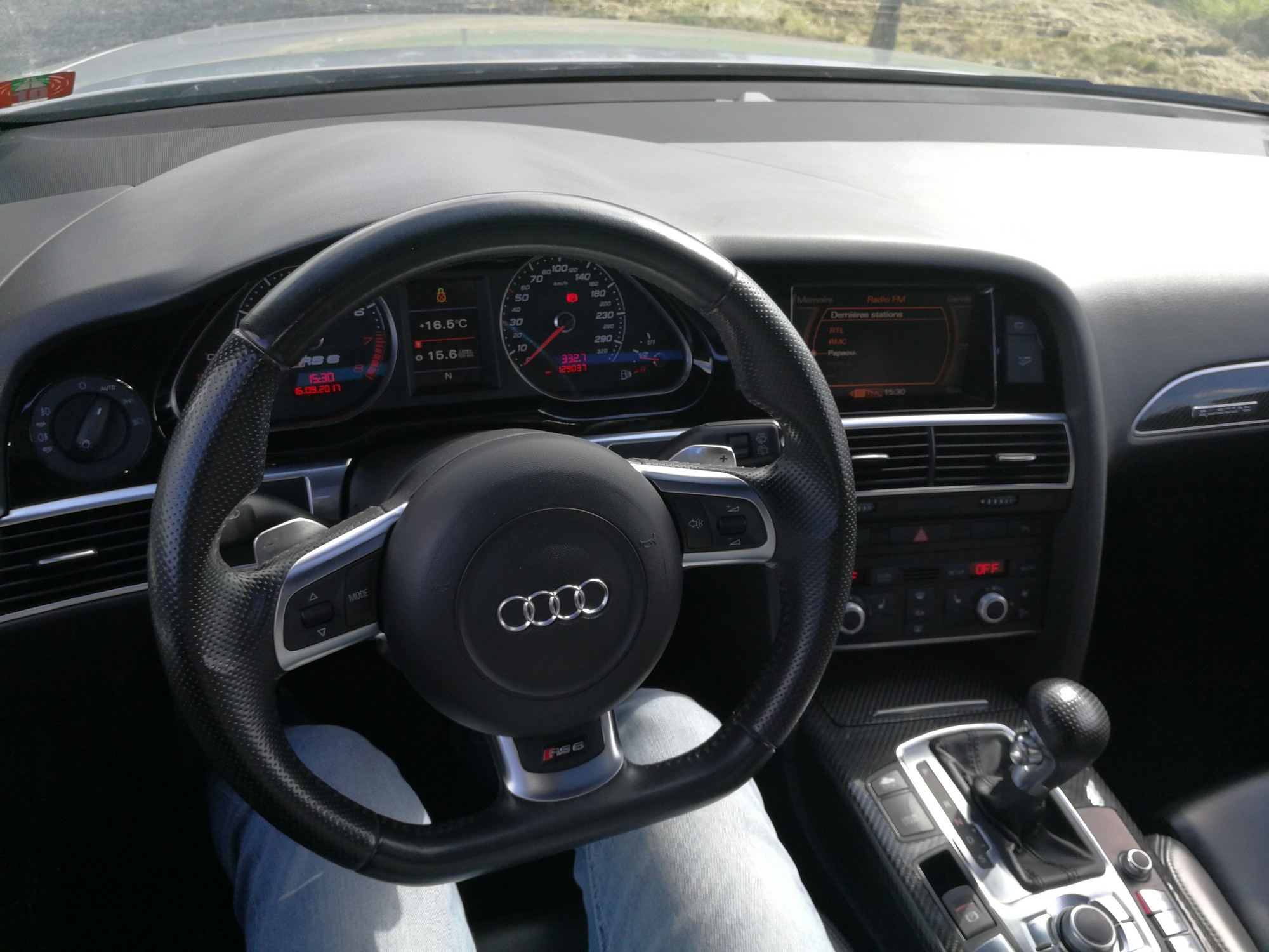

Pour l'instant, je passe mes journées dedans, pas de photos en vue !

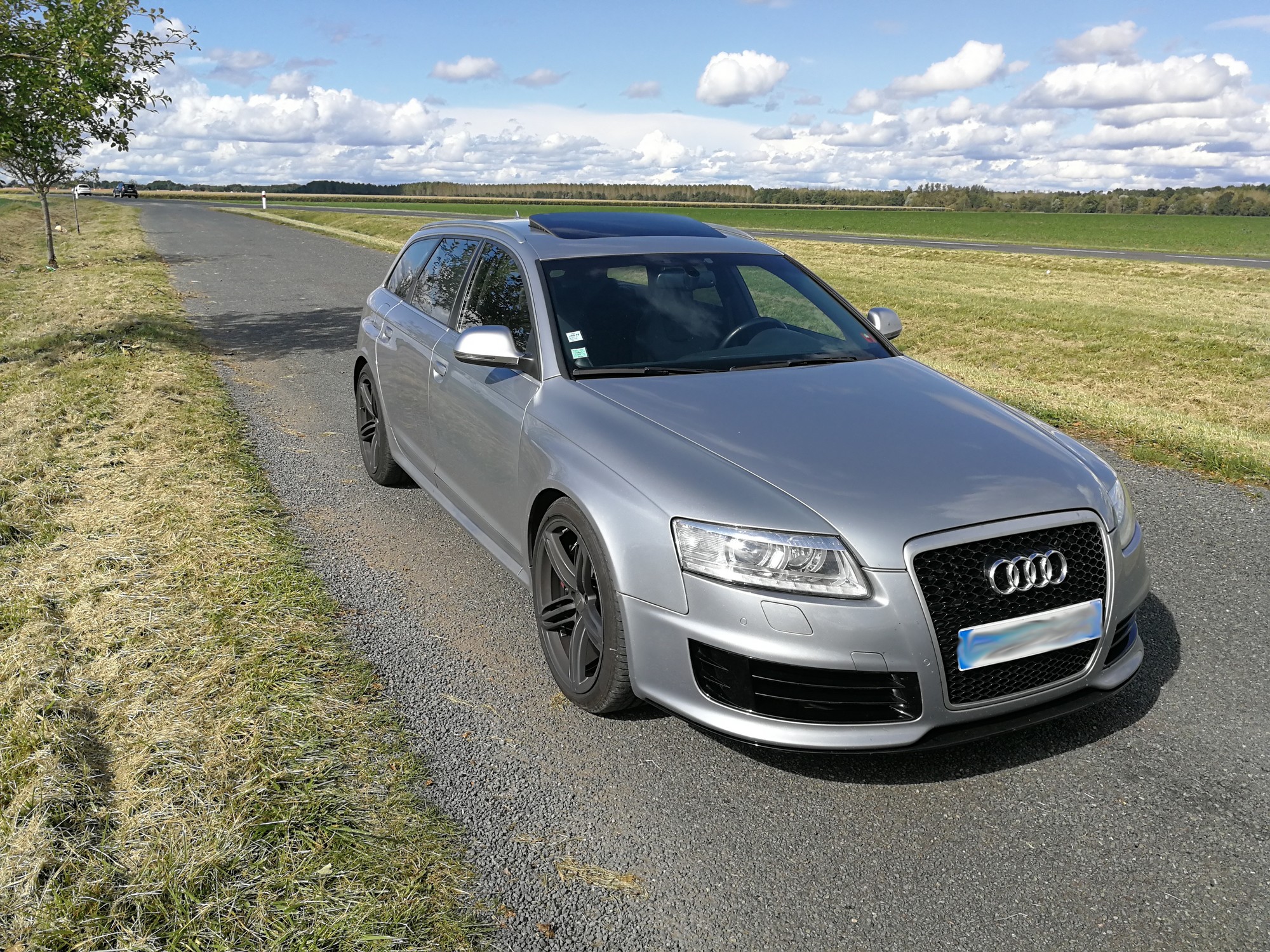

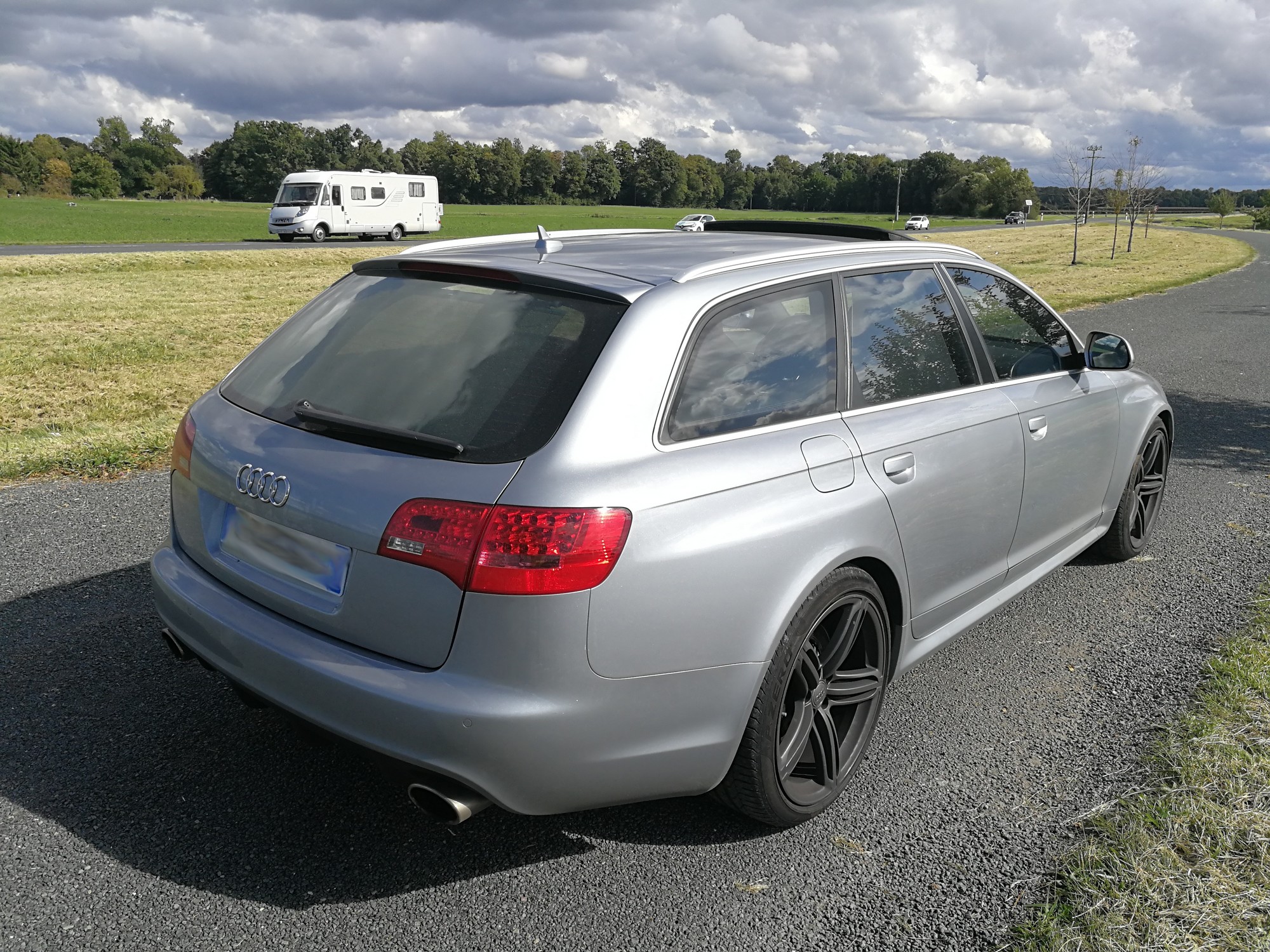

Bon, j'ai lu le tuto pour les photos, mais j'ai du mal .... on va pas se laisser faire, je retente ce soir ... !
Sinon, pour la fuite de DA, c'était un collier qui ne serrait plus, je l'ai changé et plus de fuite !
Prochaine étape, le 3 éme feux stop, marre de voir ce témoin au tdb.
Partager ce message
Lien à poster
REUSSI !

merci merci...
je ne suis pas fan des jantes noires, mais là, en anthracite, sur un gris monza, je trouve aussi que c'est juste parfait !
