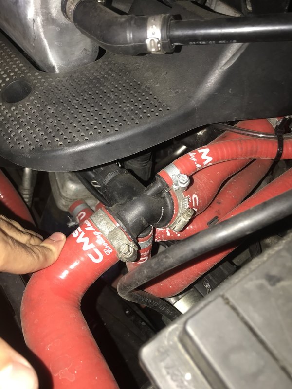

Salut tout le monde ^^
est ce que quelqu’un sais où je peut trouver une bride de ldr en alu. Mais avec un trou pour une sonde ?
toute celle que je trouve n’ont pas ce trou.
c’est celle qui est à droite du moteur pas loin du radiateur
J’ai une sonde d’origine dessus
que beaucoup non pas
Non je peut pas.
j’ai pas d’autre emplacement
Garde celle en plastique ;)
l’alu c’est juste pour faire beau
sinon peint la en gris 😂
Il y a 1 heure, jejesasuke a dit :
J’ai une micro fuite et j’ai peur de serrer plus les colliers.
Sur le circuit d'eau, c'est mieux de mettre des colliers à ressort.
il y a 2 minutes, TTwans a dit :
Avec les durites silicone c’était compliqué
il y a 16 minutes, Naadji a dit :
J ai reussi à en mettre qques un mais ca va pas sur toutes
Modifié par Cedric16
Les durites caoutchouc OEM sont plus souples que les silicone, les colliers ressort sont donc plus adaptés.
Pour mes durites silicone Forge, j'ai pris les serflex optionnels et aucune fuite, mais faut pas serrer comme un bourrin ... :AP-Smiles_u1F60C:
Il y a 1 heure, Gilloubigniou a dit :
je pense que je vais commander un kit de serflex prévu pour ^^
@Naadji Tu fais bien, de plus, tu peux serrer soit au tourne vis, soit à la clé.
Les colliers style serflex d'origine sont intégrés à la durite par des pics plantés dans la première couche de caoutchouc et pas facile de les réutiliser ... pour ma part, ils sont restés sur les durites d'origine.
il y a 16 minutes, Gilloubigniou a dit :
D’origine j’avais dès collier à ressort.
je vais voir pour en commander 👍
