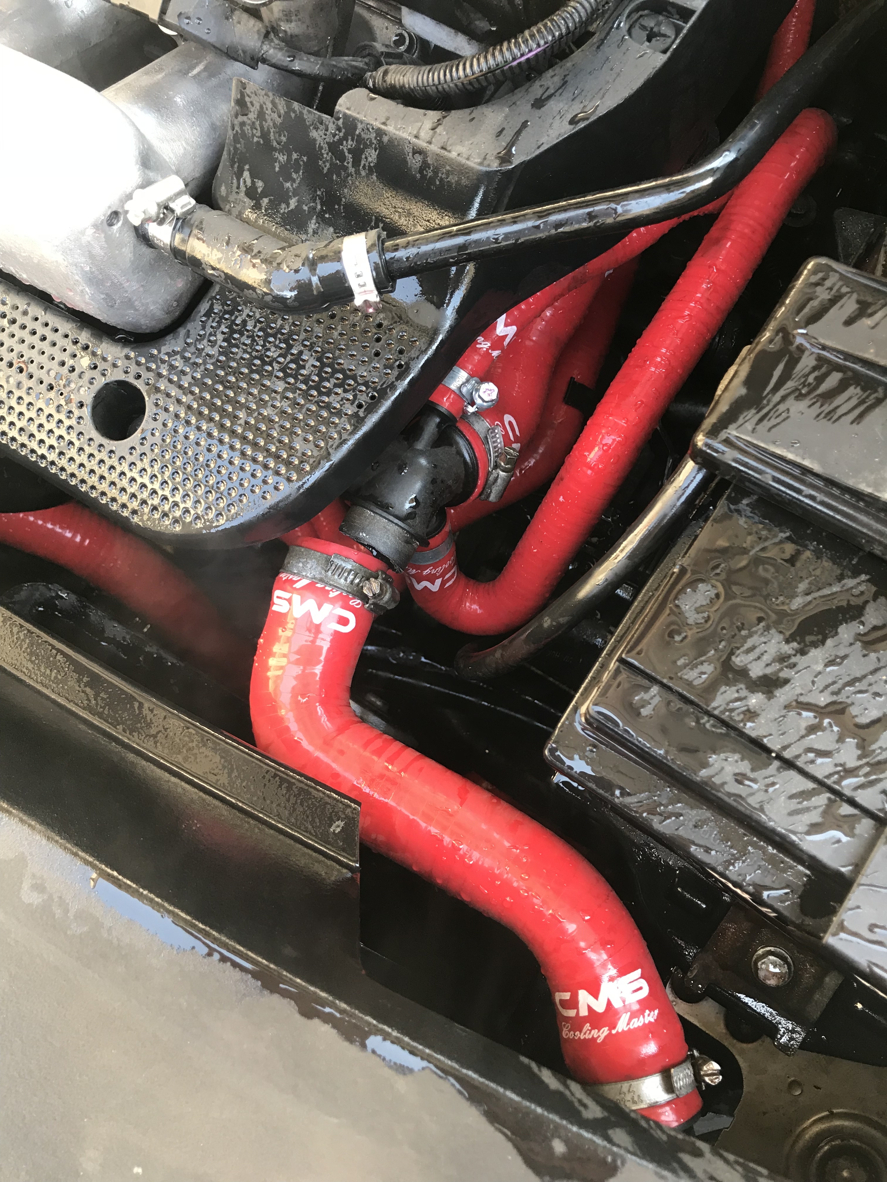

mais elle est déjà en panne j’ai un raccord de liquide de refroidissement qui a cassé, j’aurais du en profiter pour en mettre en alu mais j’y ai penser qu’après avoir tout remonté.
Je vais voir aujourdhui pour commander un raccord (plastique) et à l’occasion je commanderai un kit en alu
C’est vraiment la poisse :-/

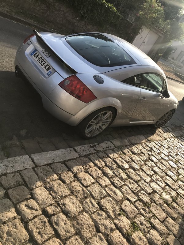

ps: les jantes lui vont à ravir AP-Smiles_u1F609.png
Ouais la poisse ça arrive quand je décide de la sortir ça aurait pas pu arriver avant 😂
Elles ont était peinte vite fait elle sont belle de loin ^^

la tt roulait bien jusqu’à hier j’ai encore un autre raccord qui a casser, celui qui se branche en haut du radiateur
jai réussi à me dépanner hier ça a casser a 500m de chez un pote à moi du coup je l’ai pris sur son s3
du coup je vais changer tout les raccord j’en ai commander des plastique et des alu
Salut à tous
la tt roule enfin correctement j’ai changer presque toute les bride de liquide de refroidissement certaine en alu et d’autre en plastiques.
Si quelqu’un a un site pour les 2 brides du radiateur et celle juste avant le radiateur en haut en alu je veut bien ^^

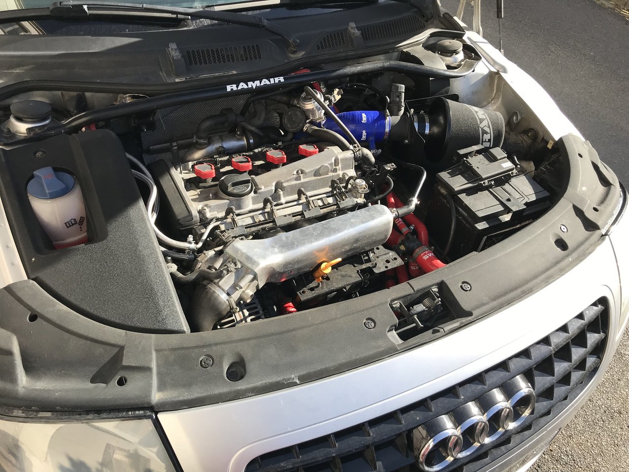

Salut à tous un peu de news par ici, là tt roule bien j’ai changer le démarreur il y a 2 semaine.
Jai un petit bruit de sifflement à l’accélération j’ai essayer de regarder mais j’arrive pas à savoir d’où ça vien, peut être le turbo en lui même?

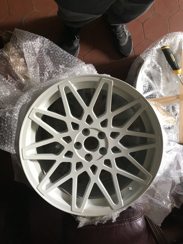

Des réplique rotiform blq hyper concave
C est ca qui est bon
de derriere ca donne un côté bien trapu
bas et large y a qu ca d vrai 😉

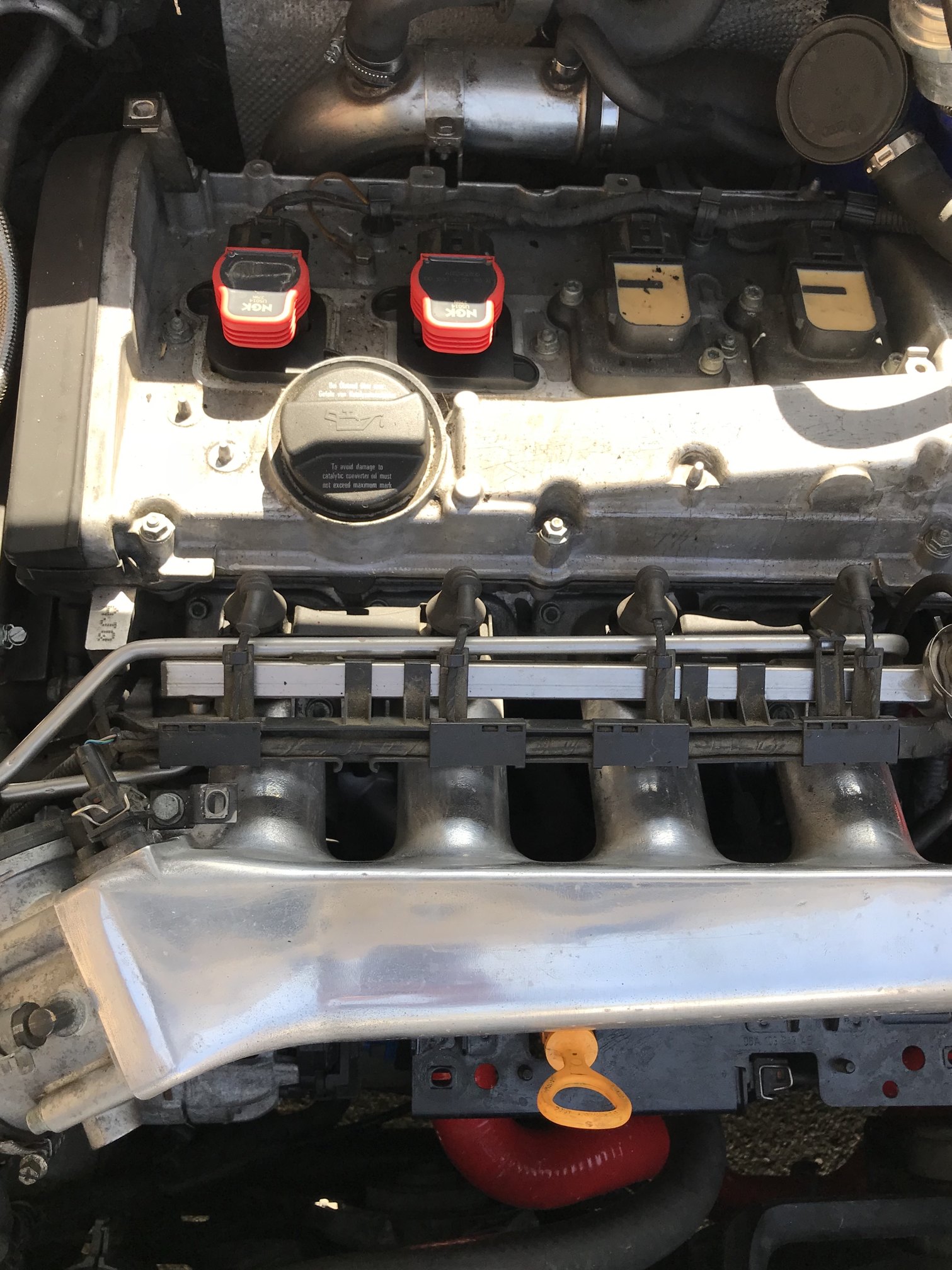

J’ai aussi mis 4 bobines r8

255 a l’arrière c’est limite un peut tendu
Tu aurais la réf pour les entretoises  de bobines???
Savait pas que VW en proposait

Faut mettre des bobines d a4 v6 pas besoin de cales
J'avais lu un truc comme ça mais je savais plus le modèle, merci du tuyau.
C'est vrai que je préfère aussi sans les cales
il y a une heure, djebee a dit :
Ngk 48040
il y a 4 minutes, Cedric16 a dit :
Ngk 48040
Pour ton couvre culasse tu peut mettre des bobine clipser sans cale.
Moi les miennes sont visser d’origine et le trou n’est pas le même je pouvais pas mettre des clipser sans cale.
Apres les cales valent rien chez vw
Il y a 2 heures, djebee a dit :
077905390 ça vaut entre 2 et 3€

t'as pris quoi en taille? largeur et ET des jantes?
C’est du 18
de mémoire 9 et 10. De large l’et je sais plus

Il y a 20 heures, Naadji a dit :
C’est du 18
ok!
hâte de voir ça posé!

Pour le moment il y a que 2 jantes 😂😂😂

Joli mais je verrais plutôt les jantes en gris metal mais bon c est mon avis hein 😉

A la base j’avais demander gris, je vais pas ce qu’ils ont fourni il m’on donner blanc
en les voyant ça m’a pas déplu donc je leur ai rien dit ^^ avant elle était rouge.
