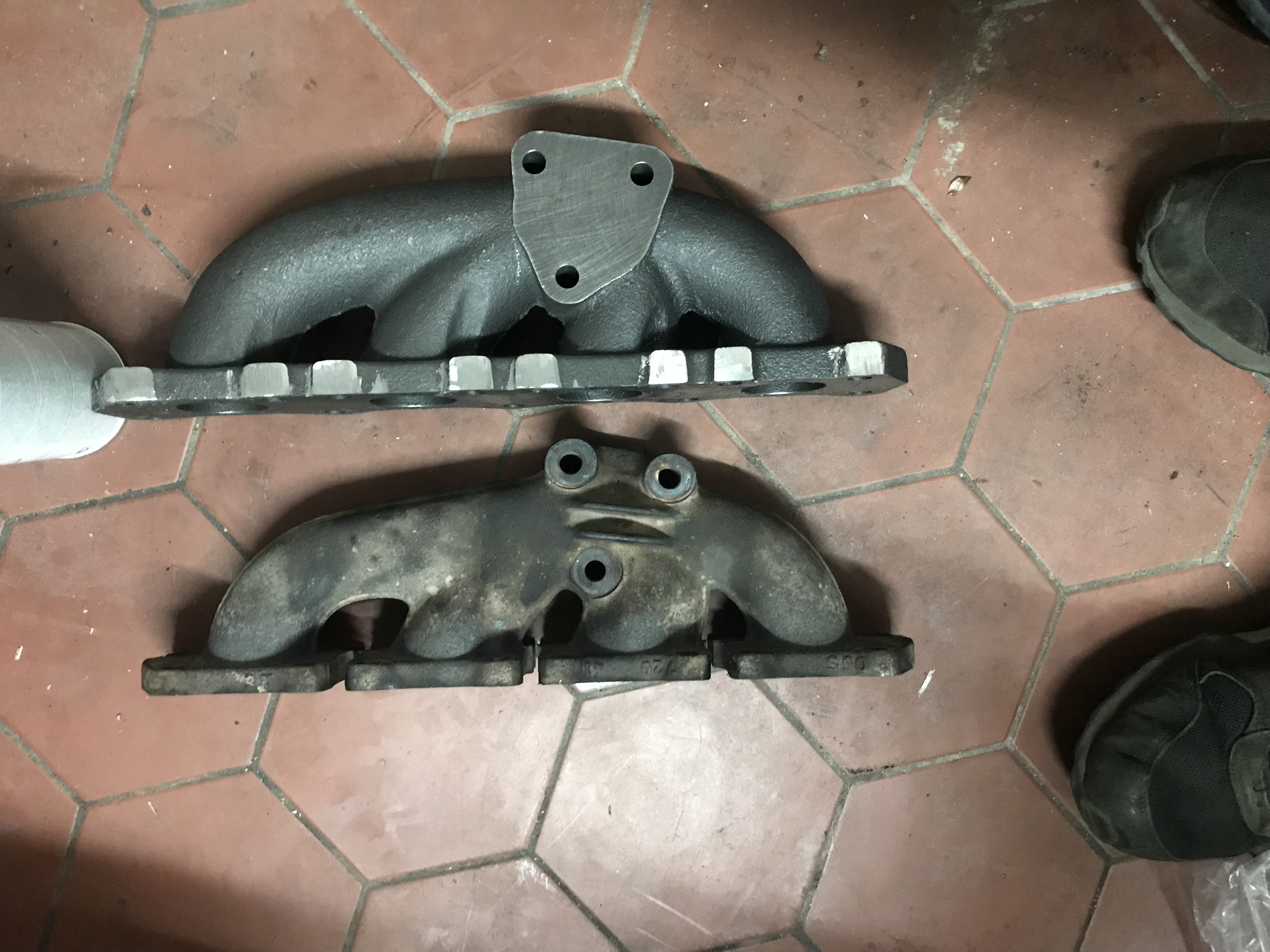

Aujourd’hui j’ai etait chercher mon collecteur et c’est pas top 😢
je déconseille je l’ai pris sur mecatechnic il y a pas marquer qui est plus gros que l’origine.
Une misère a mettre les écrous du haut et j’ai du le raboter pour pouvoir le faire passer ( il toucher à la culasse)
et donc vu qu’il est plus gros maintenant il faut que je trouve des boulons pour fixer le turbo dessus.
Sinon a part ça jai bien avancer sur le moteur il me manque que quelques colliers, les 3 vis du collecteur et une durite d’induction et le moteur pourra reprendre sa place.
hello, j'ai le meme collecteur que toi.
C'est un collecteur gros débit. Moi je l'ai eu avec mon kit turbo. Pas essayé de le monter par contre pour verifier si il s'emboite correctement. Pour la visserie j'ai eu un pack avec qui je pense doit permettre d'installer le turbo comme il faut. Je me doute qu'avec le turbo d'origine ça gene sans doute un peu...
Tu pourras remettre le cache derriere la culasse avec ?
Moi il on pas fournis de boulon avec
il va falloir que j’en trouve.
Pour le cache derrière aucune idée je vais bien voir c’était pas prévu de mettre un collecteur gros conduits 😂😂
