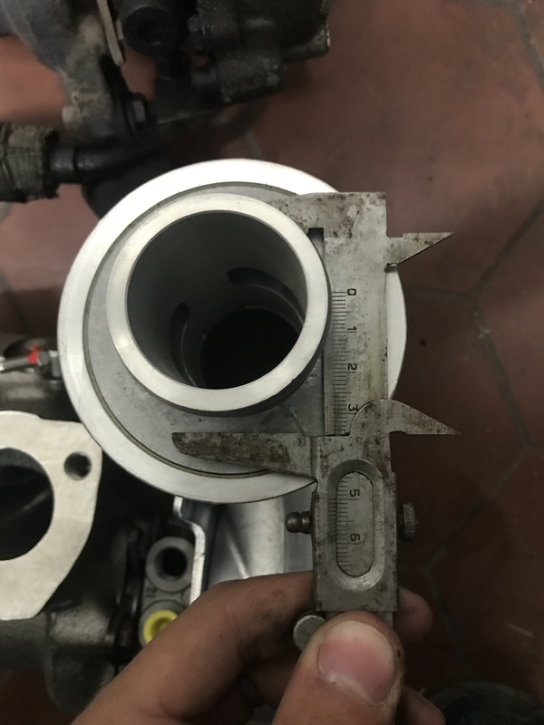

Aujourd’hui j’ai reçu mon turbo
c’est beau quand c’est neuf 😁😁
Il y a quelques petites différences quand même ^^
sur le nouveau j’ai le silencieux, le diamètre de la sortie est différente, le petit coude d’origine y va en serrant bien mais je vais essayer de trouver en silicone sur mesure. Quelqu’un aurait une adresse pour des durites silicone sur mesure ?
et l’induction a changer, il y a pas un grand écart mais assez pour ne pas pouvoir remettre celle du ko3
J’ai regarder sortie Turbo ça fait 45 et cote durite rigide ça fait 55
je sais pas si 54 ça passe

54 ca va passer en forçant un peu

mais par contre k03/k03s il y a pas une différence de diamètre côté turbo?
A priori non
Non, c’est la turbine qui est plus grosse sur le S, la roue de compresseur est la même de mémoire.
